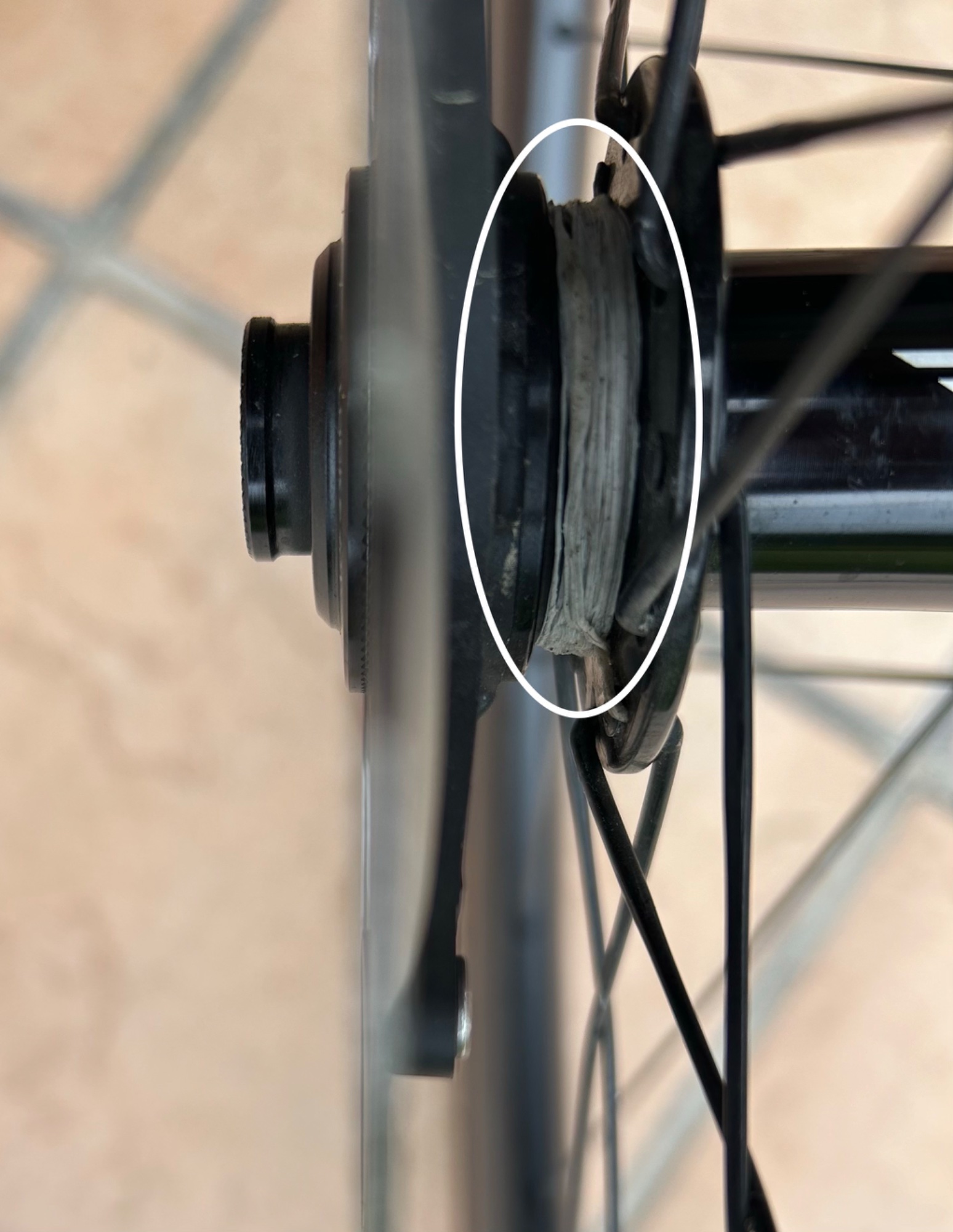

Hallo an die Experten,
ich hatte mir Ende 2022 die mit dem Novatec baugleichen DXC RD/FIFTY gekauft.
Schon vor längerer Zeit (im Mai 2024) ist mir aufgefallen, dass sich ein weißer kaugummiartiger Ring in der Nähe der vorderen Felgen-Nabe gebildet hatte. Da das Laufrad sonst keine Einschränkungen zeigte und die Radsaison erst gerade begonnen hatte, ignorierte ich das zunächst. Das Vorderrad drehte ohne spürbaren Widerstand und geräuschlos.
Am 15.09.2024 fuhr ich dann mit einem Freund eine RTF und wunderte mich dann irgendwann über zwitschernde Geräusche. Zunächst hatte ich gedacht, es seien Vögel :). Aber das Geräusch kam offensichtlich vom Vorderrad. Ich war bis dahin noch keine 3.000 km mit dem Laufradsatz gefahren.
Meine Frage: Was kann das sein und wie kann ich das Problem lösen? Muss ich die Lager wie oben beschrieben tauschen? Hat jemand schon ähnliche Beobachtungen an seinem Laufrad gemacht?

Vom vielen Spinning?
Ich hatte das auch schon an Achsstummeln. In meinem Fall waren es Gewebefäden vom Reifen, die so die Nabenachse umsponnen hatten.
