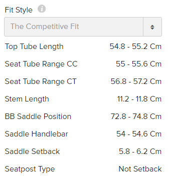

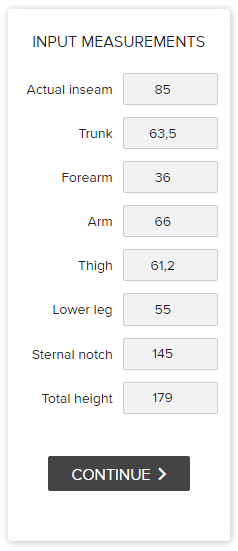

Hallo, möchte mir einen anderen Rahmen anschaffen. Hab da was gesehen, das wir sehr gefallen würde, allerdings befürchte ich, dass er nicht ganz passt. Was denken die Erfahrenen hier? Meine Masse und 'competitive fit' im Anhang.
Beim Rahmen handelt es sich um einen Stelbel (gebraucht, weshalb ich nicht alle Masse habe): OR (m-m) 560 mm, Steuerrohr (UK-OK) 170 mm, Sitzrohrwinkel laut Internetrecherche 73,5°.
Könnte ich mit kürzerer Vorbaulänge den Rahmen für mich passen machen? ;)
Edit: habe erfahren, dass die Sattelrohrlänge c-c 565 mm beträgt, was ebenfalls zu lang ist. Unterstreicht eigentlich nur, dass der Rahmen für mich zu gross ist - leider ;( Dann schau ich mich weiter nach einem schönen Stahlrahmen um!
