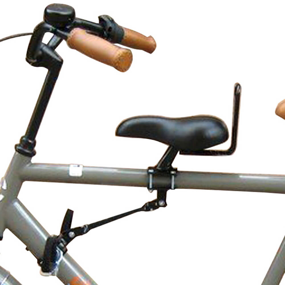

Mit einer geraden Sattelstütze könnte der TE bei gleicher Sattelhöhe/Sitzhöhe eine aufrechtere Sitzposition/Sitzhaltung gegenüber einer gekröpften Sattelstütze einnehmen...
Dazu braucht er keine Sattelstütze ohne Setback, das ginge mit dieser Methode auch:
Bringt halt beides nur die Sitzposition im Bezug zum Tretlager durcheinander. ;)
