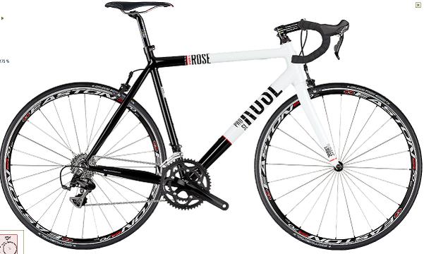

Bin eigentlich auch kein Fan von "von der Stange kaufen"... selber die Teile aussuchen und Stück für Stück zusammen schrauben macht natürlich am meisten Spaß, keine Frage! Aber es kostet eben etwas mehr (außer man hat viel Glück/Geduld bei ebay).
Für mich war Rose letztendlich die beste Option... der Rahmen ist sicher sehr gut und ich hatte Freiheit bei der Komponentenauswahl.
Insgesamt hab ich nun für knapp über 1200 Euro (mit Easton EA70 Laufradsatz und ein paar weiteren kleinen Upgrades) folgende Zusammenstellung:
Continental Reifen GP4000 S faltbar schw/schw. 700x23C
SHIMANO Zahnkranz Ultegra 10-fach CS-6700 11-28
Easton LS-Rennrad EA70 2010/11 Shimano
SHIMANO Kette 105 10fach HG CN5700
SHIMANO Tretlager 105 50-34 o.IL FC5750 schwarz 175mm
ROSE Rennrahmen 11 PRO-SL schw/weiß 59cm
Xtreme Lenkerband Kork Exzellent schwarz
Selle Italia Sattel SLR XP VANOX schwarz
Ritchey Rennradlenker Road WCS Logic II wet black 44cm
Ritchey Sattelstütze WCS 1B 300 wet black 27,2mm
Ritchey Vorbau WCS 4-Axis 44 84/6D wet black 110mm
... und so wird es aussehen:
Freu mich drauf! :daumen:
