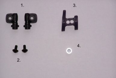

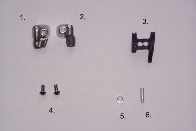

Ich präzisier mal die Frage anhand zweier Photos
Bei dem ersten Photo ist soweit alles klar bis auf Teil Nr. 3 und Nr. 4
Kann es sein, dass Teil Nr. 3 zum verlegen der Schaltzüge entlang des Rahmens unter dem Tretlager ist?
Beim zweiten Photo selbes Problem. Hier würde mich nur interessieren warum bei diesem Rahmengegenhalter die Teil Nr. 1 und Nr. 2 verschieden aussehen und für was Nr. 5 und 6 sind.

Teil 5+6 sind verschieden, damit Du das Schaltwerk mit einem Griff feinjustieren kannst. Das ist das Dura Ace Set.
Und ja, das Blechteil gehört unters Tretlager, wenn da noch keins ist. Teil 6? K.A.

Teil 1: Gegenhalter rechte Seite (Schaltwerk)
Teil 2: Gegenhalter linke Seite (Umwerfer)
Teil 3: Schaltzugführung unter Trettlager
Teil 4: Schrauben für Gegenhalter
Teil 5: Unterlegscheibe für Teil 3
Teil 5: Schaltzugendkappe für Rahmen mit zu kleinem Gegenhalter an Kettenstrebe. (bei alten RR-Rahmen, wird bei modernen Rahmen nicht mehr benötigt)

Anmerkung zu jo:
Schaltzugendkappe ist natürlich Teil 6. Die Gegenhalter, für die du dieses Teil benötigst sind typischer Weise kugelförmig im Gegensatz zu den heute üblichen Länglichen.
