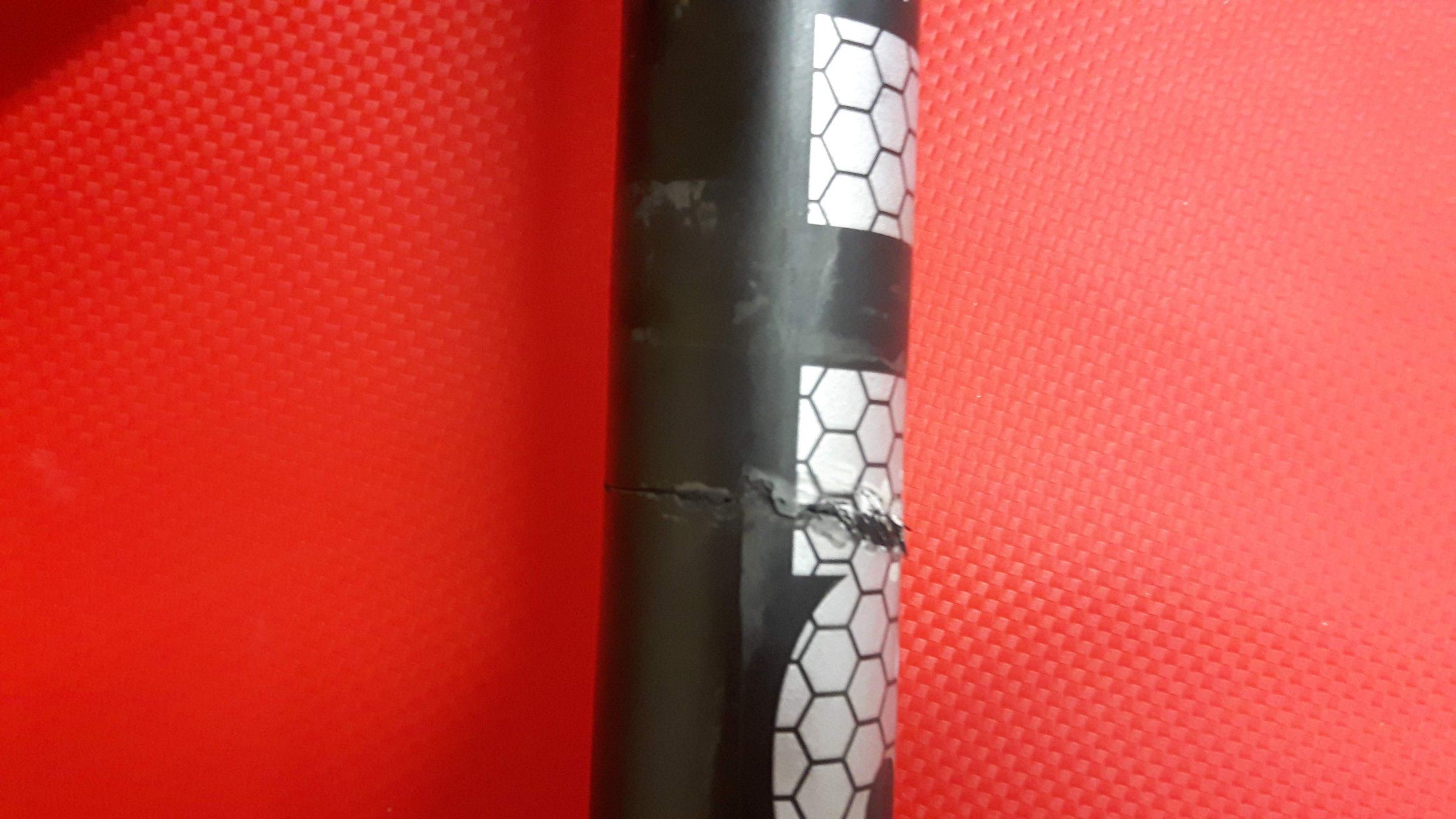

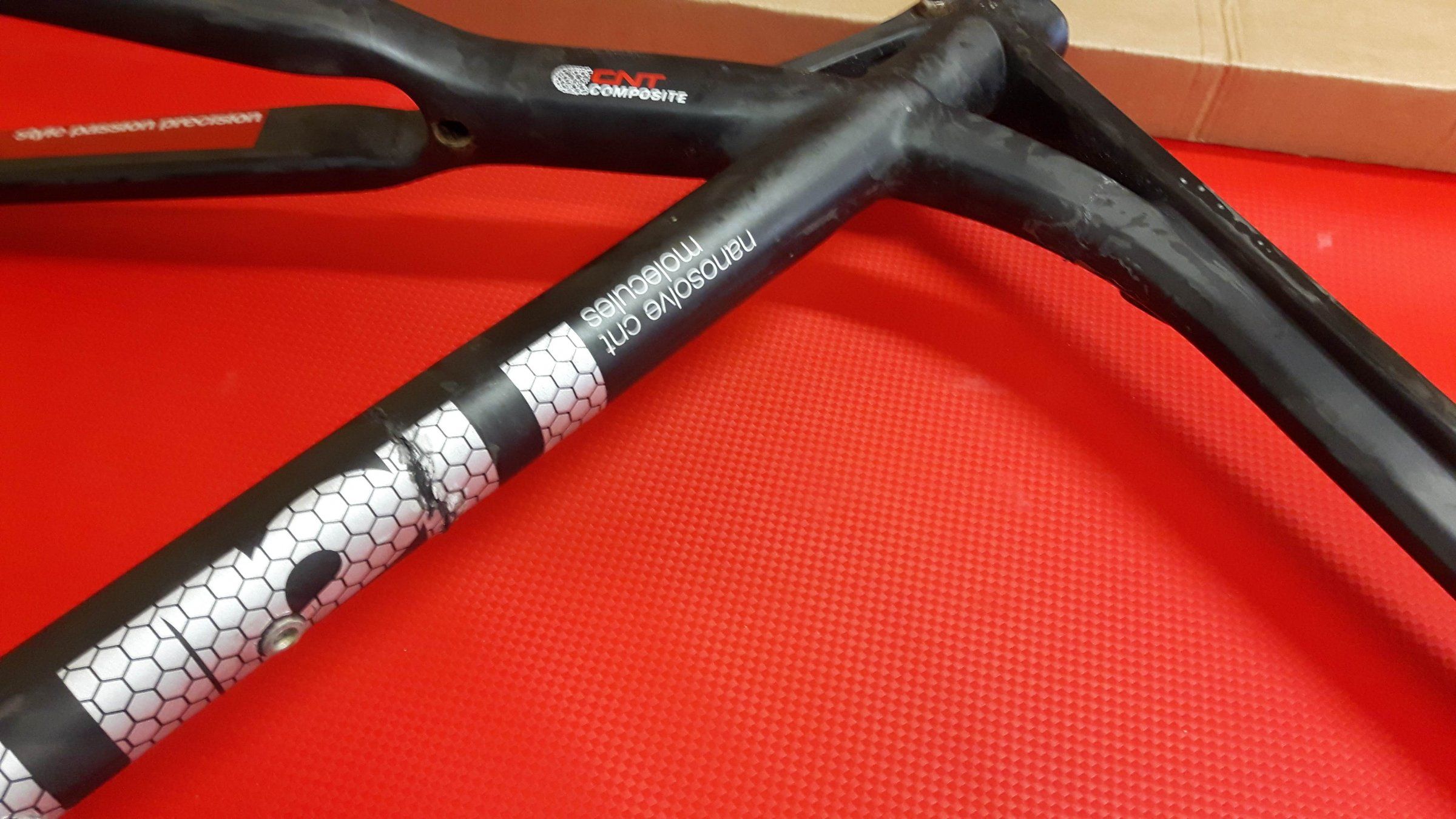

Hallo zusammen,
letztens ist mir an meinem alten BMC Rahmen ein sonderbarer Bruch passiert. Bei einem harten Antritt aus dem Stand und sitzend hat sich ein lautes Knacken bemerkbar gemacht und dabei hat sich das Sitzrohr komplett quer durchbrochen, sowie auch die Verbindungsstrebe zwischen Sitz- und Oberrohr.
Ok, das Rad ist nicht neu (9 Jahre alt), bin damit aber keinerlei Rennen gefahren und die Kilometerleistung war auch sehr bescheiden (Summe ca 20-30 tkm).
Wollte nur fragen ob so was schon jemandem auch passiert ist. Ich habe in meiner aktiven Zeit und auch danach mehrere Rahemn gebrochen, alle aber nur im Bereich Steuerrrohr. Kommt mir schon etwas unthypisch als Lokalisierung vor...
Übrigens, ich wiege so ca 86 kg bei 184m, Rahmengröße 57.
Ich habe BMC wegen eventueller Kulanz angeschrieben (erhoffe mir nicht viel draus und bin schon dabei mir ein Giant wegen der lebenslangen Garantie zu bestellen).

Im Bekanntenkreis habe ich in den letzten Jahren schon 3 mal gebrochene Rahmen gesehen. Kürzlich hat es mein schönes Radon ebenfalls erwischt. Der Schaden hielt sich in Grenzen, da H&S den Rahmen für 99€ im Ausverkauf vorrätig hatte.
Es waren immer Alurahmen, nie welche aus Carbon.
Was denkst Du wofür der Name BMC steht?
Bad Molded Carbon
Man muss sich nur mal die Videos vom Carbon-Aussie dazu ansehen. Unterstes Fertigungs- und Konstruktionsniveau.
Das ist eine wirklich fragwürdriger Hersteller für den Kulanz ein Fremdwort ist. Man muss nur mal suchen, dann findet man viele sonderbare Defekte bei dem Hersteller.
Viel Spaß beim gruseln:
Danke für den Link - ist ja echt zum Gruseln. Cooles Design aber leider innen pfui - ich denke das war meine letztes BMC...
Gemerkt habe ich etwas an der vorhergehenden Ausfahrt, da hat auch was kurz geknackt; ich dachte es wäre eine Speiche oder das Ausfallende, aber am Sattelrohr hatte ich da nicht nachgeschaut...
Bad Molded Carbon
Das erstaunt dann selbst mich - und ich erwarte schon nix ideal Gutes :D
Über die Gründe für solche Herstellerpfuschereien kann man sich jetzt vortrefflich hochpushen, aber die angelegte Preisskala erschien mir selten so unangemessen. WAS lässt die Firma so vor Selbstbewusstsein strotzen?
Wenn ich mir das so anschaue, schein das Material doch ungeheuer genügsam und verzeiht mit viel Epoxidharz so manchen Fehler!
Auf das ich einem Rahmenkollaps nie beiwohnen muss.
Amen
Neben den ganzen Fertigungsproblemen gibts es auch schon eklatante Designfehler. Diese ganzen Kanten und die eigenartige Oberrohr-Sitzrohranbindung erschweren ein faltenarmes Gelege der Fasermatten. Ich würde von so kantigen Profilen bei CFK Abstand nehmen, materialgerecht sind Rundungen und Radien die es einfacher machen knitterfrei und ohne Lufteinschlüsse zu fertigen.
Das ist ja nicht der erste Schaden an nem BMC der hier auftaucht. Im Sommer war doch erst Jemand mit nem Rahmenbruch an nem 4 Jahre alten teuren BMC hier. Ich habe auch im Bekanntenkreis Jemandem mit nem Rahmenbruch, und das war ein Alu Rahmen.
