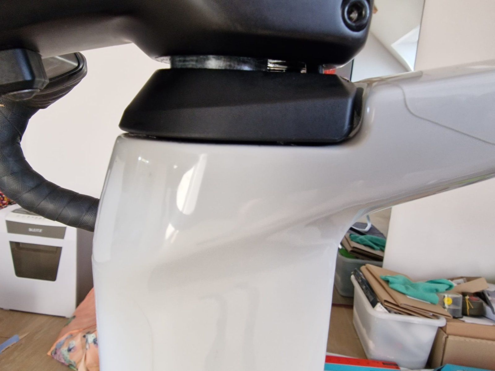

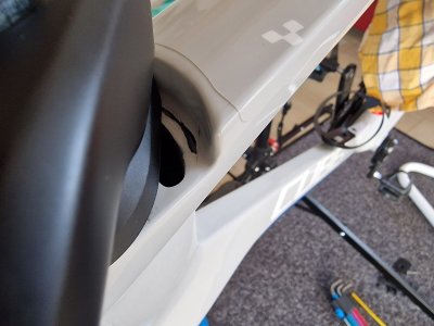

Hallo, zunächst erstmal konnte ich auch von diesem Chat / forum profitieren und habe einen Distanzring erhalten, damit der Abstand zwischen Gabel und Steuerrohr zumindest erkennbar ist. Nun habe ich leider ein anderes Problem entdeckt und hoffe hier auf einen nützlichen Tipp.
Ich habe mir auch einen neuen cube litening Rahmen aufgebaut. Nun habe ich leider feststellen müssen, dass die Kunststoffführung (wo auch die Bremsleitungen durchlaufen) unterhalb der Spacer an dem Rahmen scheuert und bereit Lack abgetragen hat (Fahrleistung 800km). Die Kappe liegt doch üblicher Weise direkt auf dem oberen Steuerrohrohlager auf, ohne Distanzstück, oder? Bevor ich jetzt an diesem Teil rumschleife, wollte ich euch fragen, ob jemand das Problem kennt bzw. eine Lösung parat hätte. BG Matthias
