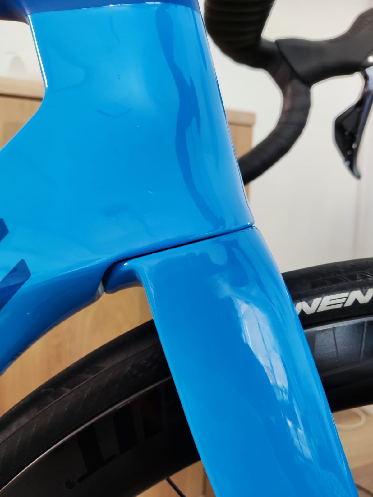

Hallo zusammen!
Ich habe mir gerade ein Cube Litening C:68X aufgebaut. Den Rahmen war eine Musterlackierung die es nicht in den Verkauf geschafft hat. Nun habe ich bei der ersten Probefahrt festgestellt, dass sich das Rad im Wiegetritt irgendwie komisch anfühlt, da man sobald man den Lenker belastet, man nicht mehr lenken kann.
Als ich mir das ganze dann genauer angeschaut habe, habe ich festgestellt, dass der Spalt zwischen Gabel und Rahmen nur sehr klein ist und bei Belastung, der vordere Teil aneinander schleift. Jetzt weiß ich nicht so richtig, was ich damit machen soll.
Meiner Meinung nach gibt es mehrere Möglichkeiten woran das liegen kann. Wenn noch ein Spacer zwischen dem unteren Lager und Gabel/Rahmen kommt, würde der Abstand vergrößert werden.
Gegebenenfalls kann ich mir auch vorstellen, dass an dem Vorderen Kontaktpunkt zwischen Rahmen und Gabel die Lackschicht zu dick ist und daher der Abstand zu gering ist. Das könnte man eventuell lösen, in dem man es etwas abschleift.
Ich bin ratlos und möchte mir ungerne den Rahmen aufgeben. Vielleicht hat ja hier jemand eine Idee, wie man das Problem lösen könnte.

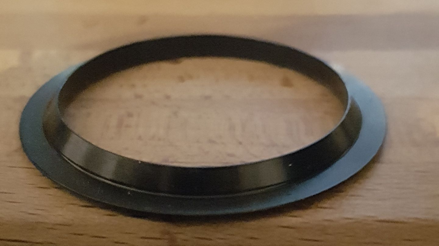

Hast Du das hier eingebaut?
Am Steuerrohr zwischen Steuersatz und Gabelkopf.
Nein, das war bei dem Steuersatz nicht dabei. Auf diesem Teil liegt dann oben das Lager auf und unten der Gabelkopf, richtig? Das müsste in diesem Fall ja helfen, aber ich konnte im Netz nichts finden, dass das bei dem Rahmen benötigt wird....sicher, dass es bei meinem Steuersatz passt?

Ich habe gerade Mal ausprobiert zwei Lagen dünnes Isolierband auf den Konus zu kleben, damit tritt das Problem danach auf den ersten Blick nicht mehr auf. Das ist natürlich keine Dauerlösung.
Was meint ihr denn zu der Vermutung mit dem Lack, dass die Schicht vorne einfach etwas zu dick ist?

Kuli2 ich habe das gleiche Rad. Wenn du möchtest kann ich gern mal meinen Lenker lösen und dir sagen was alles bei meinem Steuersatz verbaut ist. Was ich jetzt schon sehe, deine Gabel ist deutlich näher am Rahmen anliegend als bei meinem C68x.

Mit den Abständen zwischen Rahmen und Gabel ist es wirklich seltsam, da gibt es große Unterschiede wenn man bei Cube die Modelle vom C68X im Netz anschaut.
@Kuli02 ich habe am Freitag frei und kann da dann mein Lenker mal lösen und die Gabel etwas herausnehmen. Dann stell ich hier ein Foto ein, wie es bei mir aussieht.
Da es ja scheinbar einige zu interessieen scheint und alle von dem selben Problem berichten, fasse ich einmal zusammen, wie ich es lösen konnte:
Ich habe das ganze mit Schlierseer Bikeparts klären können, allerdings war denen das Problem vorher komischerweise nicht bekannt. Ich musste meinen kompletten Rahmen nochmal abbauen und denen zuschicken. Die haben es mit Cube geklärt, die ein passendes Teil hatten, um den abstand zu vergrößern, indem das untere Lager minimal angehoben wird.
Es handelt sich dabei um einen dünnen Konus mit schwarzem Dichtring, der unter dem unteren Steuersatzlager direkt auf die Gabel gelegt wird. Danach war der Abstand bei mir ausreichend. Sollte das noch nicht reichen gibt es einen zweiten Konusring ohne Dichtring außen, der noch zusätzlich eingebaut wird.
Wenn ihr also das gleiche Problem habt, am besten auf meinen Fall verweisen und gezielt nach diesem Konus fragen.
Ich hoffe das hilft weiter.
