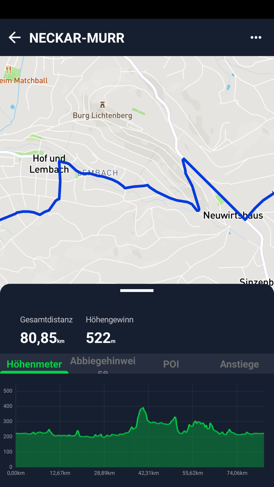

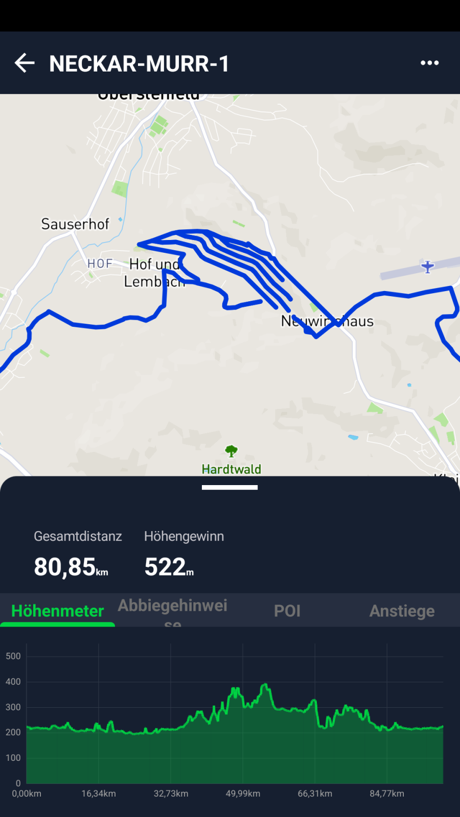

  • von Komoot übernommene Routen enthalten keine Abbiegehinweise. Beim Konvertieren in der App in eine "Datei mit Navigationsinformationen" wird die Strecke teilweise stark und recht unsinnig verändert.
Konvertiert:
Original:

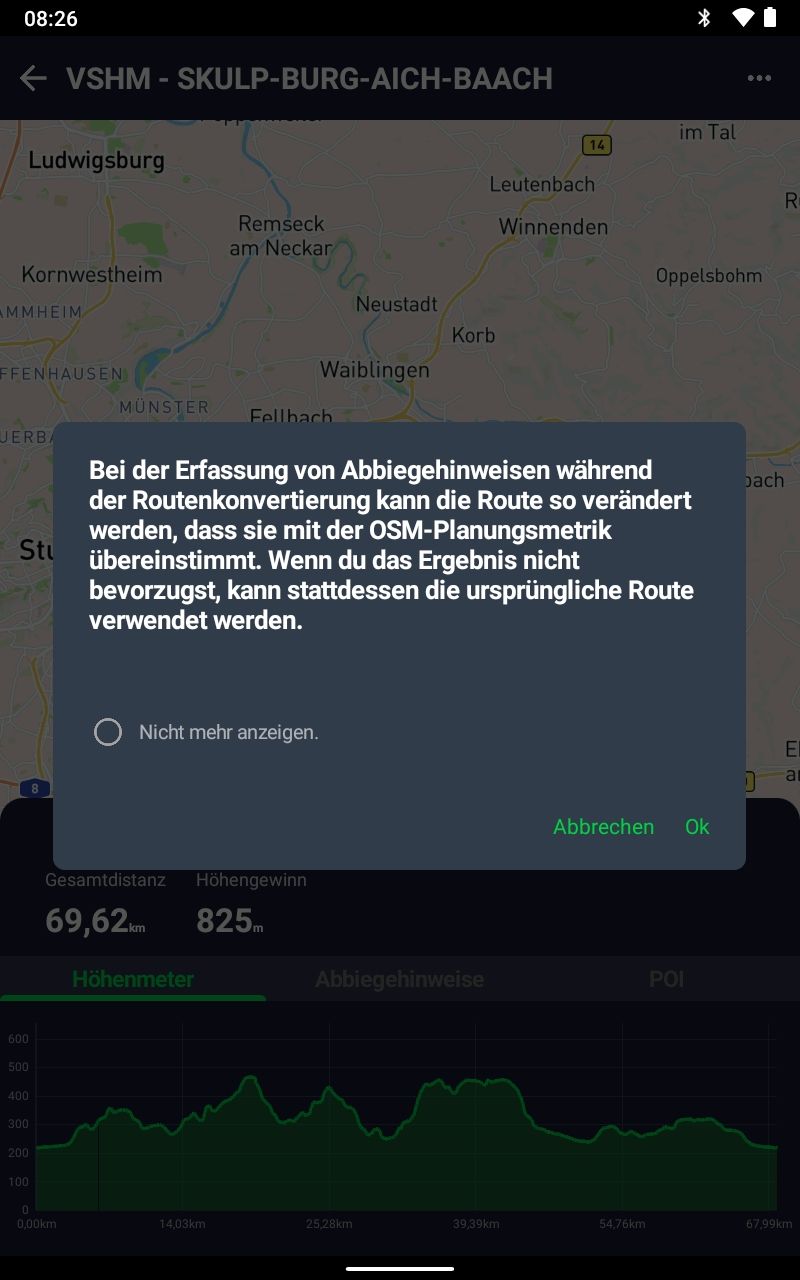

Edit: die Active-App warnt bei der Konvertierung auch vor möglichen Veränderung der Route:
Umfang und Art der Veränderungen sind aber unverständlich. In der Sigma-App werden Abbiegehinweise in gpx-Dateien ohne große Veränderungen eingefügt. Eigentlich fahre ich aber auch lieber auf Sicht nach Karte. Mal schauen, wie sich der Bryton da im Vergleich zu OsmAnd auf dem 5''-Handy schlägt.

Nein, sie werden von Komoot korrekt, aber ohne Abbiegehinweise importiert. Die Änderungen passieren bei dem Umwandeln in eine "Datei mit Navigationsinformationen" durch die App. Dabei wird eine neue Datei erstellt, die original Komoot-Route bleibt unverändert erhalten.
