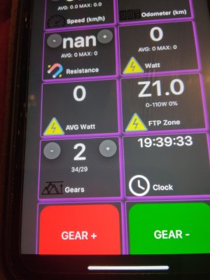

Bei mir tut sich nichts. Qz zeigt mir zwar die Übersetzung an, 1. Gang (34/32) aber ich muss 150 Watt treten (flach). Ich muss dann auf die minus Gänge Schalten, also komplett gleich als bei Version 2.17.

Den hab ich noch nicht. Es ist einfach so, dass sich im Schaltverhalten nichts geändert hat zu 2.17, obwohl ich eine Kompakt Schaltung konfiguriert habe. Ich kann auch gefühlt ewig minus Runterschalten und hochschalten. (Tacx Neo2).
PS: Nicht falsch verstehen, ich kann virtuell Schalten, nur die Konfiguration übernimmt er nicht, obwohl es am Display angezeigt wird.

Virtual Shifting funktioniert, nur die neue Funktion nicht, wo ich die Schaltung definieren kann, obwohl die Gänge angezeigt werden

Wie meinst du das? Virtuell shifting funktioniert aber die Gänge nicht? Versteh ich nicht.
Das übernimmt er nicht
