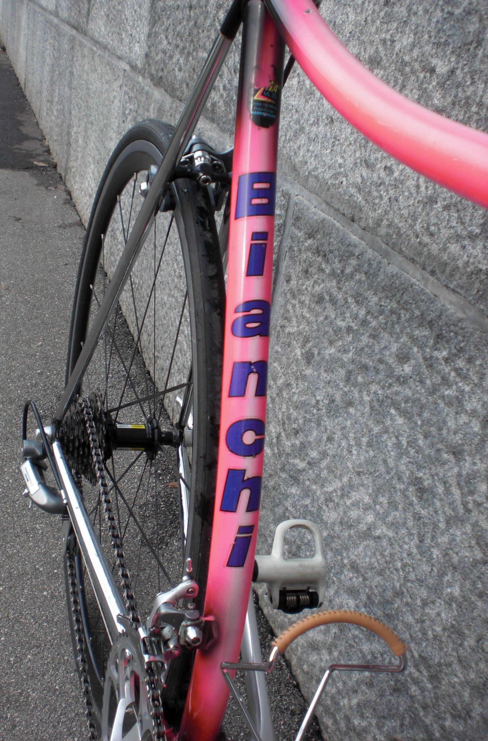

Fundzustand – beim Bike-Basar vor gut einem Jahr konnte ich es einfach nicht liegen lassen…

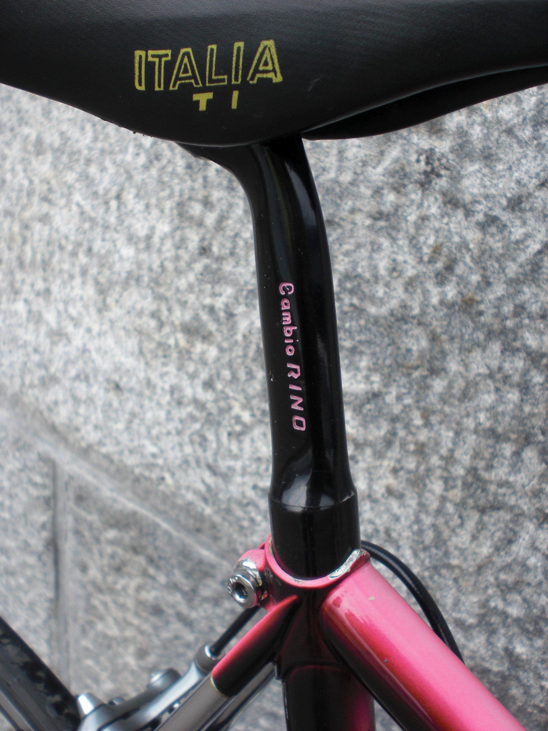

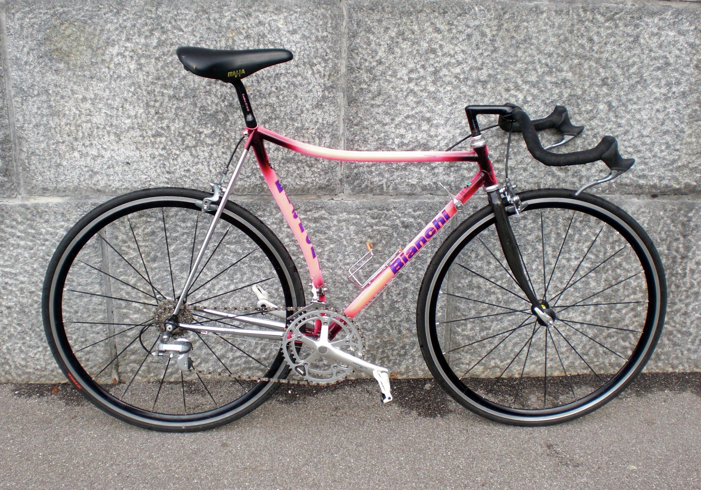

Danke an das Forum für die Tipps und vor allem
@Chris-AC für die Tricolor-Gruppen-Teile in Top-Zustand
@Wetke für die 8-fach SL 6401-Hebel
@SirPolston für den Mavic TT-Lenker
@felixcurly für die Carbon-Gabel mit 1-Zoll-Gewindeschaft
@xbiff für die Mavic-Elite-Laufräder vom Klein Quantium (am Klein habe ich jetzt solche „barocken“ Laufräder verbaut ;-):

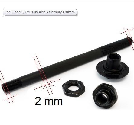

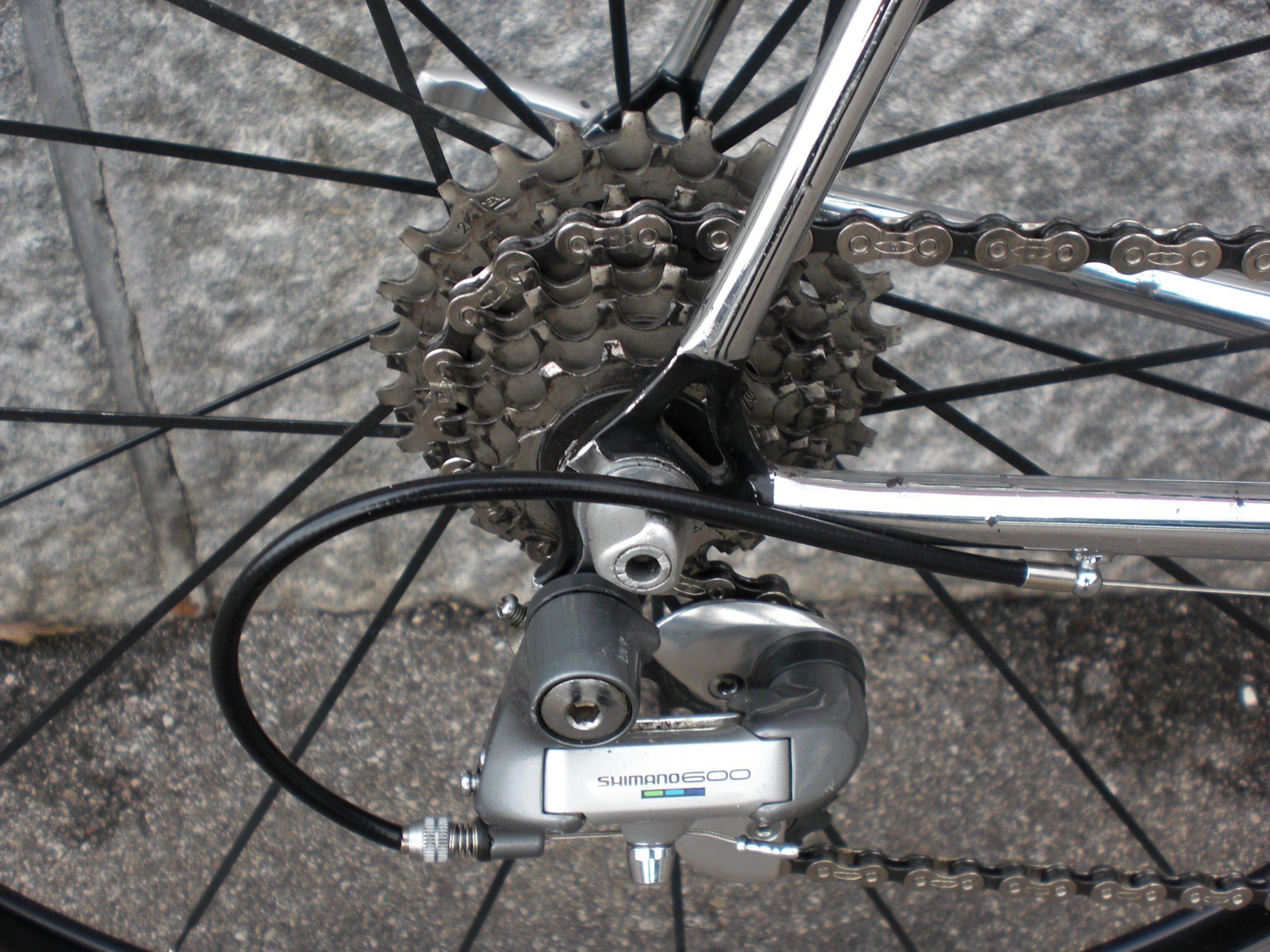

Umbau des hinteren Laufrades auf 126 mm Einbaubreite - dazu hat mir mein Kollege, der auch Hobbydreher ist, die Stufe in der Mavic-Achse versetzt und die Achse beidseitig um je 2 mm gekürzt:

Bitte um Kritik und Anregungen, Verbesserungsvorschläge...
Vielen Dank!
