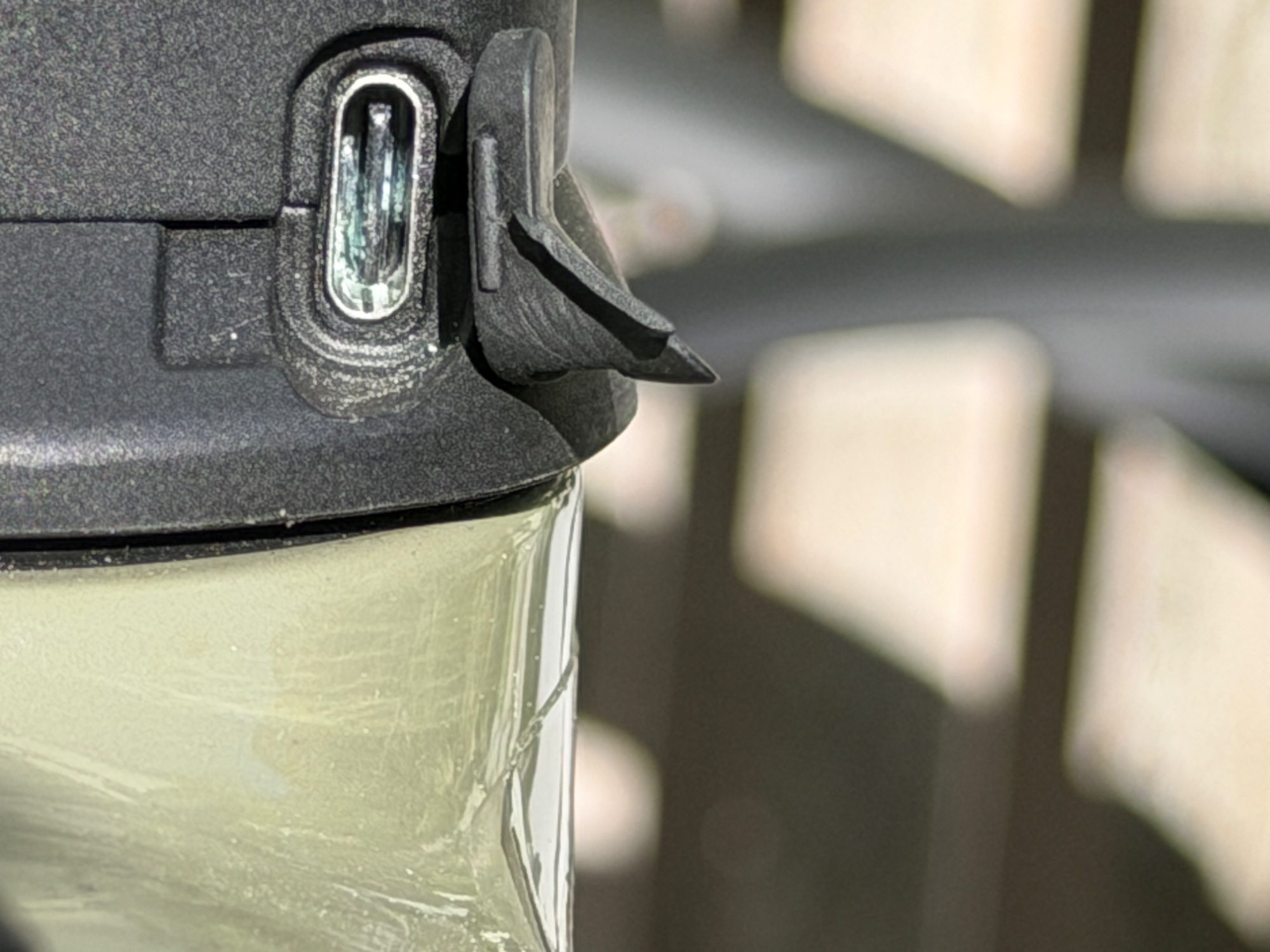

Das Phänomen, von dem @Reuselfriese berichtet, daß das Laden von per USB-C teilweise nicht funktioniert hatte ich gestern auch. Rein/raus, Kabel dehen.... irgendwann lief es dann. Klingt eigentlich wie ein USB-Port Problem. Das Kabel rastet aber präzise ein. - Ich werde berichten...
Das sieht in der Tat aus, als hätte sich Wasser in die USB-Buchse vorgearbeitet und die Kontakte korrodiert. Mal sehen was der Support dazu meint.
Ich könnte das wahrscheinlich mit Isopropylalkohol reinigen. Auf Dauer helfen wahrscheinlich nur vergoldete Kontakte.

Zwar hat der Support sich noch nicht zurück gemeldet. Das Problem ist aber behoben:
Ich habe den USB-Anschluß sehr vorsichtig mit hochprozentigem Isopropylalkohol und einer alten Zahnbürste gereinigt und mehrfach mit Druckluft ausgeblasen. Das hat das blau/grün/weiße Oxydgekrümel sauber entfernt. Dann habe ich den Gummistopfen, ein ganz kleines bisschen aber auch die Kunststoffzunge im USB-Anschluß mit Nitecore SG7 Silikonfett versehen. Das soll beim Stopfen die Dichtigkeit verbessern, bei den Kontakten den Verschleiß reduzieren, da die Kontakte durch die Oxydation eventuell eine raue Oberfläche bekommen haben.
Testfahrt: 12km bei einem einem Schnitt von 17,9 km/h brachte den Akku von 60% auf 73% ("System aus").
Also für's Erste mal wieder ok.
Das alles passt was die Oxydationsanfälligkeit angeht genau zu dem was @stefan_b schreibt. Darüber, daß mein "Adventure-Gravel" Angst vor Regen haben muß, darf ich mich schon wundern. Ich hoffe, daß das Silikonfett da etwas Abhilfe schafft.
