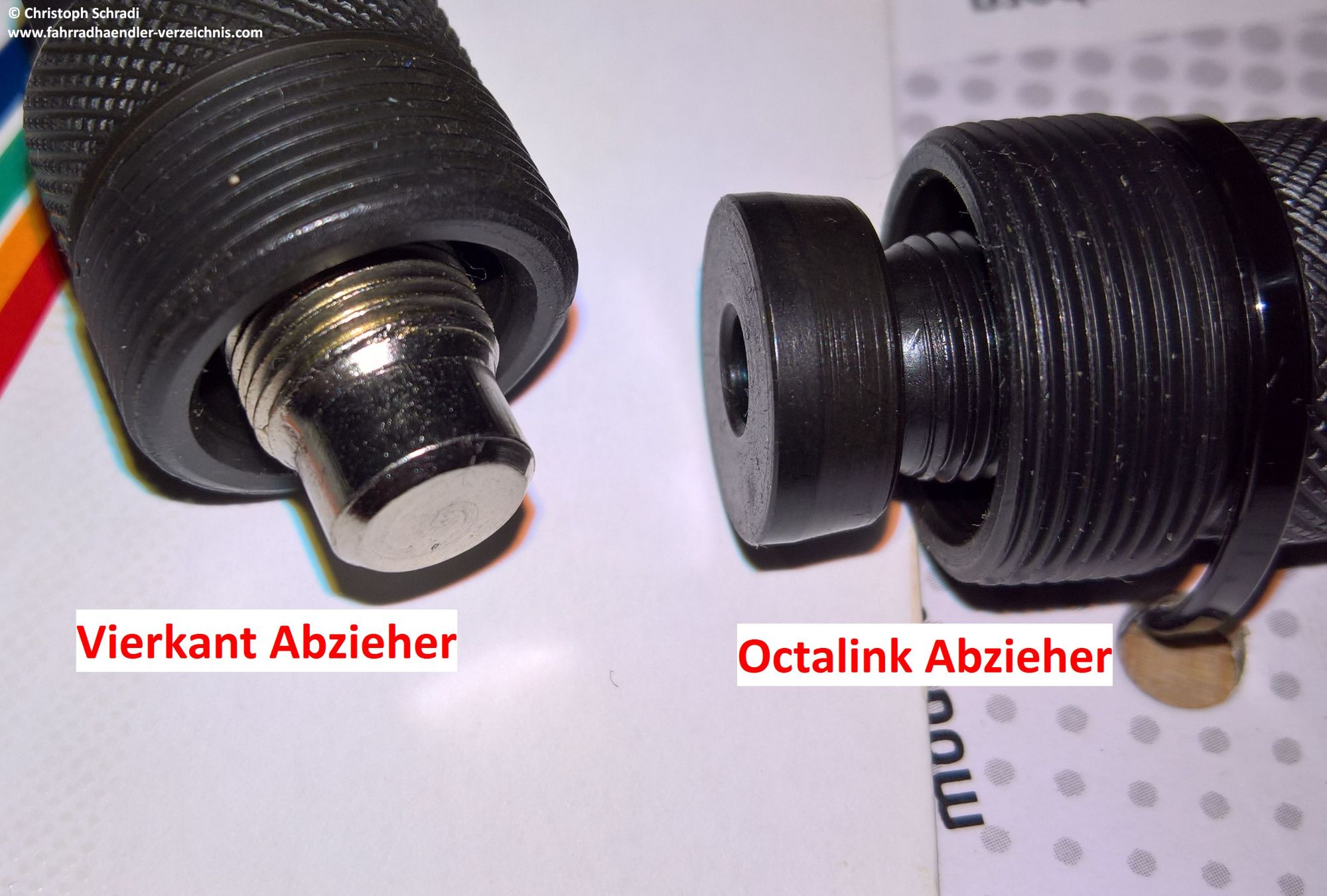

Mit dem richtigen Werkzeug und kundiger Hand geht alles:
kurbelabzieher-octalink-und-vierkant-vergleich.jpg Shimano-Adapter-fuer-Kurbelabzieher-Octalink-TL-FC15-4654-0-1481264013.jpeg

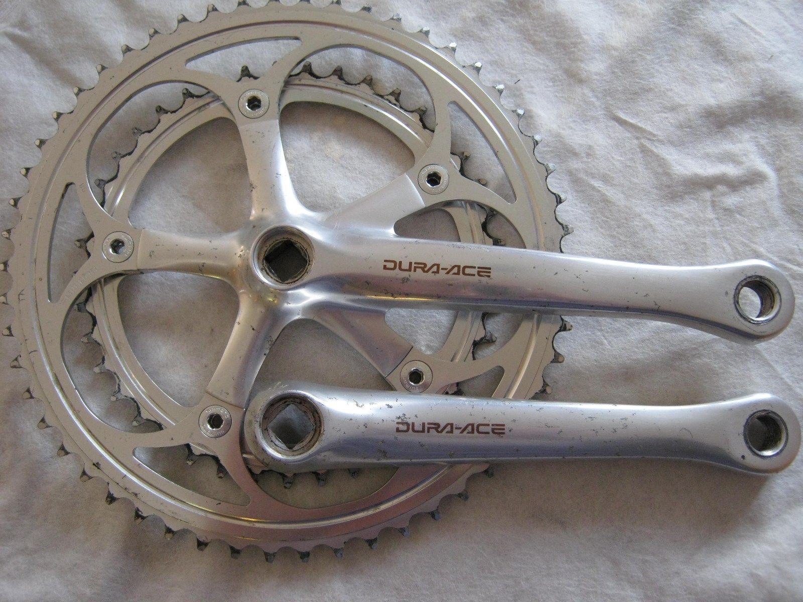

Dieses von Dir gezeigte Bild...
zeigt m.E. eine 4-Kant Kurbel, nämlich die FC-7410. Für diese gibt es natürlich integrierte Abzieher, die bei intaktem Innengewinde der Kurbel verwendbar wären. Darum geht es hier aber nicht. Wir haben hier eine FC-7700 mit Oktalink-Aufnahme.
Das ist das Problem-Ausgangsmaterial, um das es geht.
Und das ist die Kurbel aus Deinem Bild zum Vergleich:
Erkennst Du den Unterschied ?

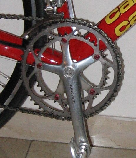

Also, die Kurbel von meinem früheren Rennrad ist definitiv die 7700 mit Oktalink-Befestigung. Das Innenlager ist mit das mit dicker Hohlachse und Oktalink-Aufnahme - ich weiß ja, woran ich geschraubt habe. Und da war der integrierte Abzieher bereits dabei.
Aber du hast recht, die sehen sich beide wirklich sehr ähnlich, so dass man sie verwechseln kann ;).
Ich habe leider auf die Schnelle kein anderes Foto parat gehabt, das ist nur ein vergrößerter Ausschnitt. Von der Kurbel habe ich damals kein separates Foto gemacht.
