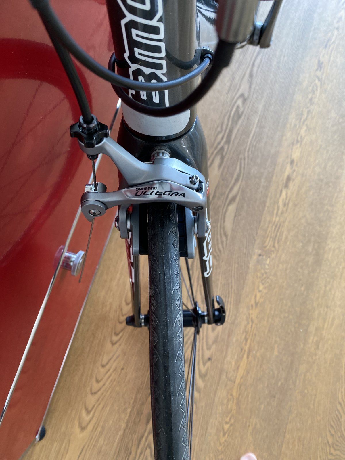

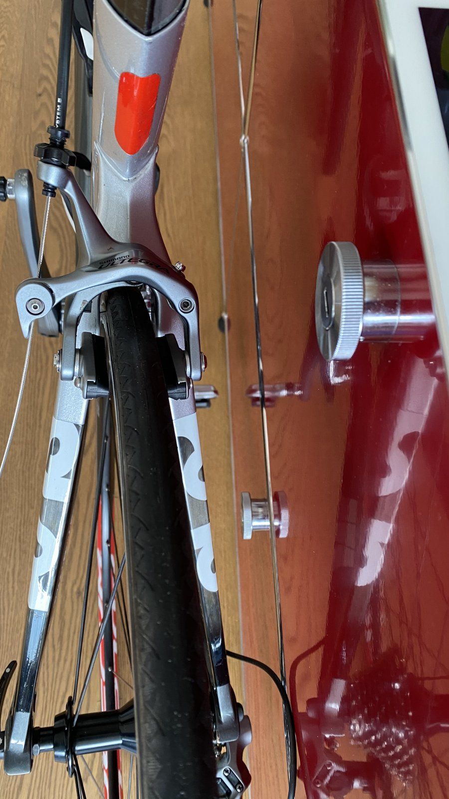

S der Druckpunkt gut. Ist das zu eng im geöffnetem Zustand?
oder kann ich eifach den hebel links oben nach oben schieben?

Wieso stellst du deine Bremse mit geöffneter Bremse ein? Das braucht es doch nur um das Laufrad zu entfernen aber nicht zum Fahren.
