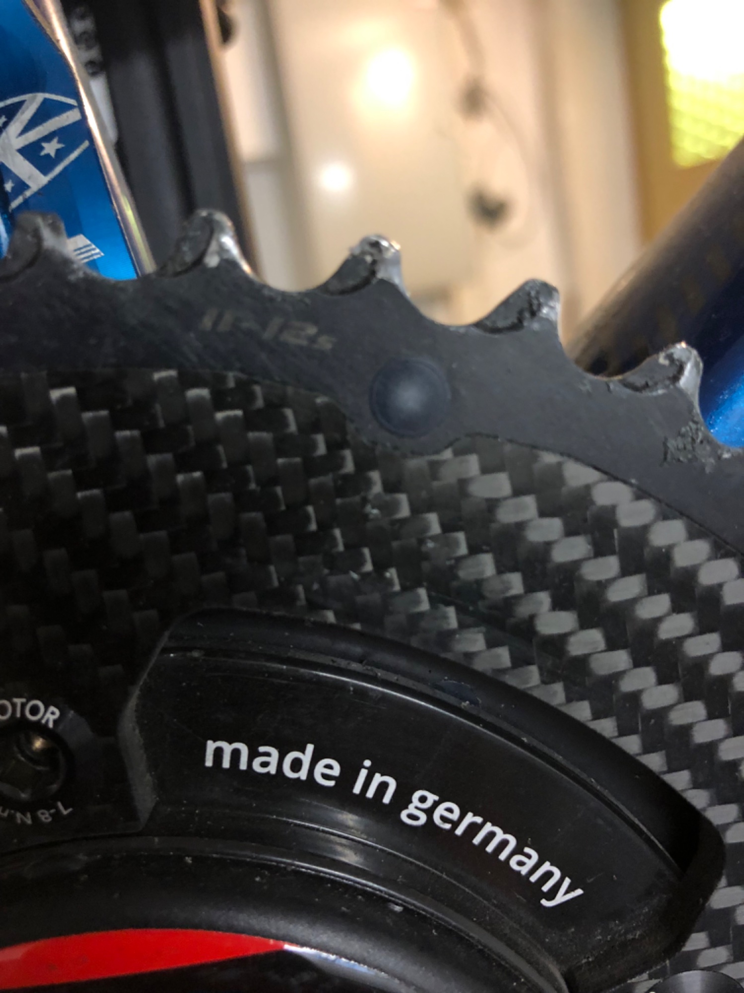

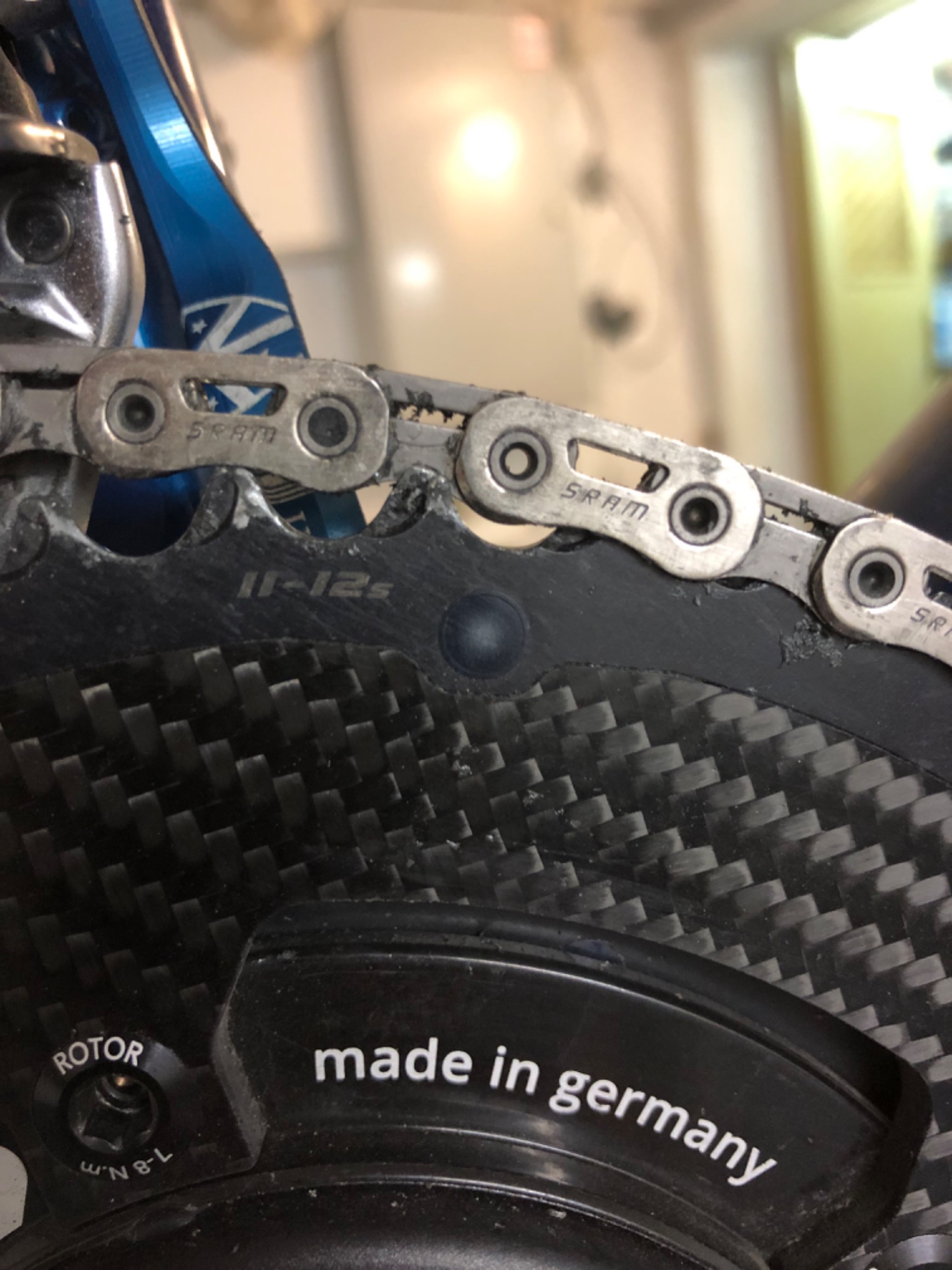

Ich hatte mich nun schon daran gewöhnt, dass bei meiner Sram Red AXS D1 groß/groß mit den Carbon Ti KB nicht läuft, sprich die Kette fällt aus kleine KB. Nun aber nach ca. 9500 km fällt die Kette plötzlich auch auf den nächsten 2 Ritzeln sehr häufig runter. Ursache ist immer die selbe Stelle am großen KB (s. Foto). Kennt das jemand von diesen KB? Irgendwo hatte ich mal etwas von einer verbesserten Variante gelesen, meine sind von 2022. So richtig nach Verschleiß sieht mir das nicht aus. Auch sollte das bei den km (Kette gewachst) nicht der Fall sein.

Wie sieht es aus, wenn du direkt von oben draufschaust? Ist vielleicht der Zahn leicht verbogen?
mach mal die kette runter und dreh die kurbel … schau mal ob da alles rund läuft oder obs leicht „eiert“
