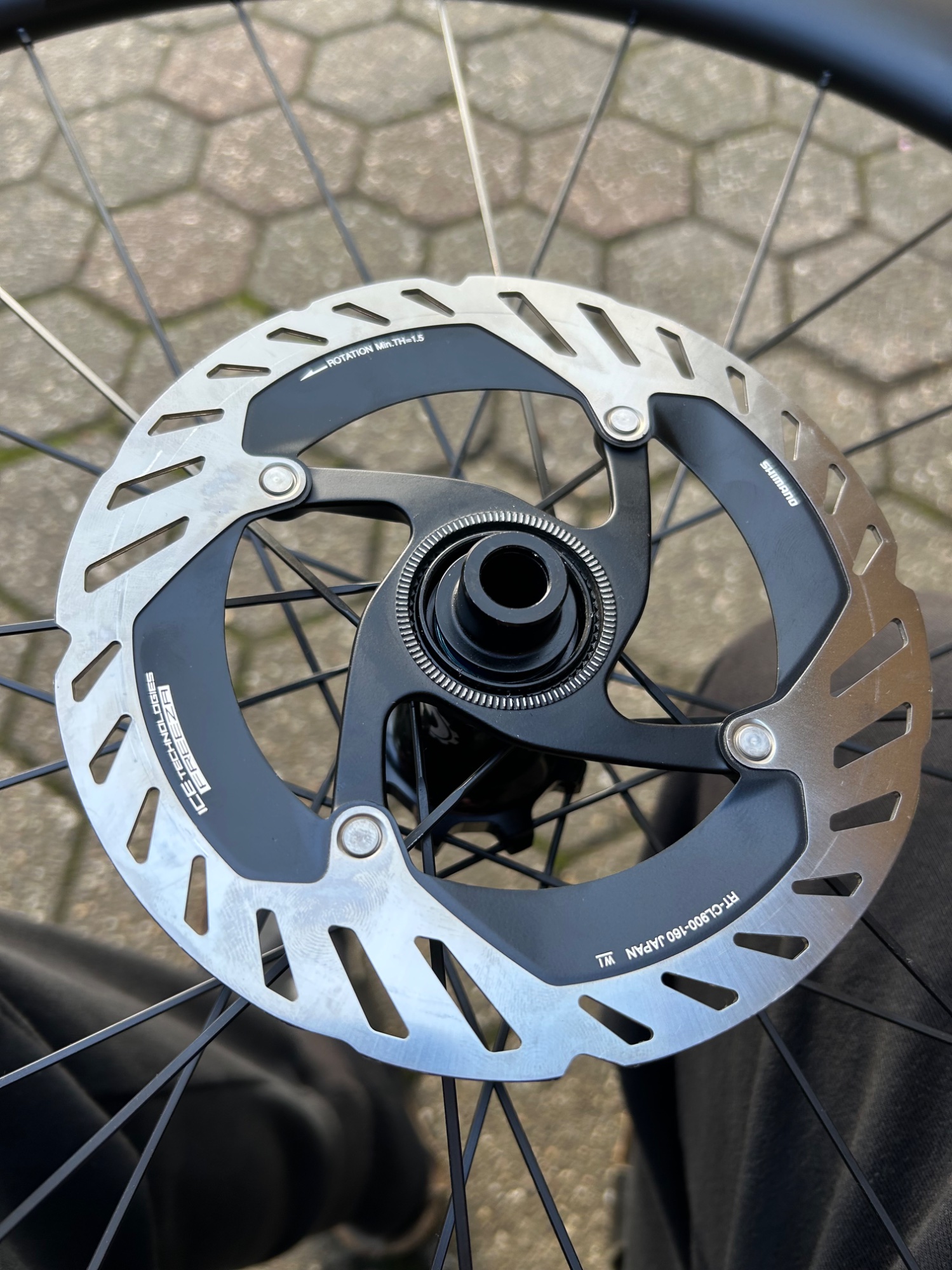

hier die passenden Bilder, der Lockring greift nicht

Das hier spricht eigentlich auch für meine Theorie, dass du die Achse etwas in Richtung Bremsscheibenseite rausgedrückt hast. Dadurch sitzt die Endkappe dort höher, und dann greift das Gewinde des Lockrings nicht mehr.

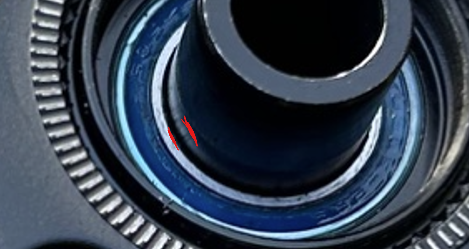

und hier nochmal ein Foto Innen sieht es auch nicht normal aus, geht zwar drauf und läuft auch aber der Versatz dort war vorher noch nicht glaub ich

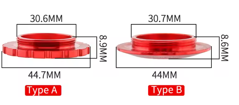

Eben hier in einem anderen Forum einen Post gesehen, da schrieb jemand das es Außenverzahnt ist. Ein anderer meinte seine Innenverzahnten passen und noch folgendes Schaubild:

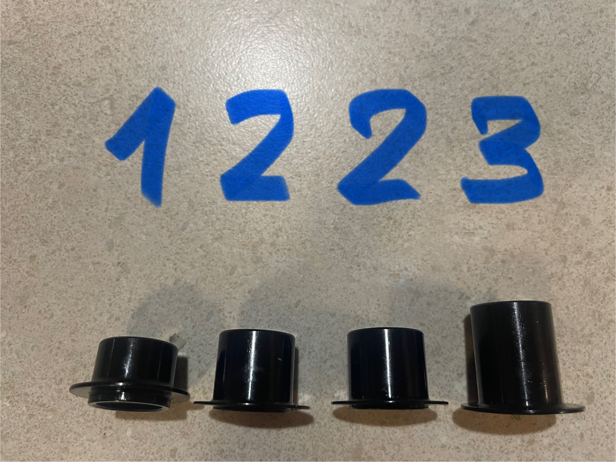

Die Endkappen werden links rechts vertauscht sein. Die Kappe gehört auf die Antriebsseite.
Ich würde erstmal anständig die Teile sichten. Also die Kasette demontieren ohne immer den Freilauf auseinanderzubauen.
Alter Falter, dir ist ja einiges durcheinander gekommen. Die Endkappe gehört Rechts (DS) ans Vorderrad.
Nehm doch mal bitte Kassette und Rotor von beiden Laufrädern ab und fang mit den Endkappen an sonst wird das nichts.
  • Am Vorderrad hast du #2 (L) und #1(R)
  • Am Hinterrad hast du #3 (L) und #2 (R)
Schau mal ob das hilft.
