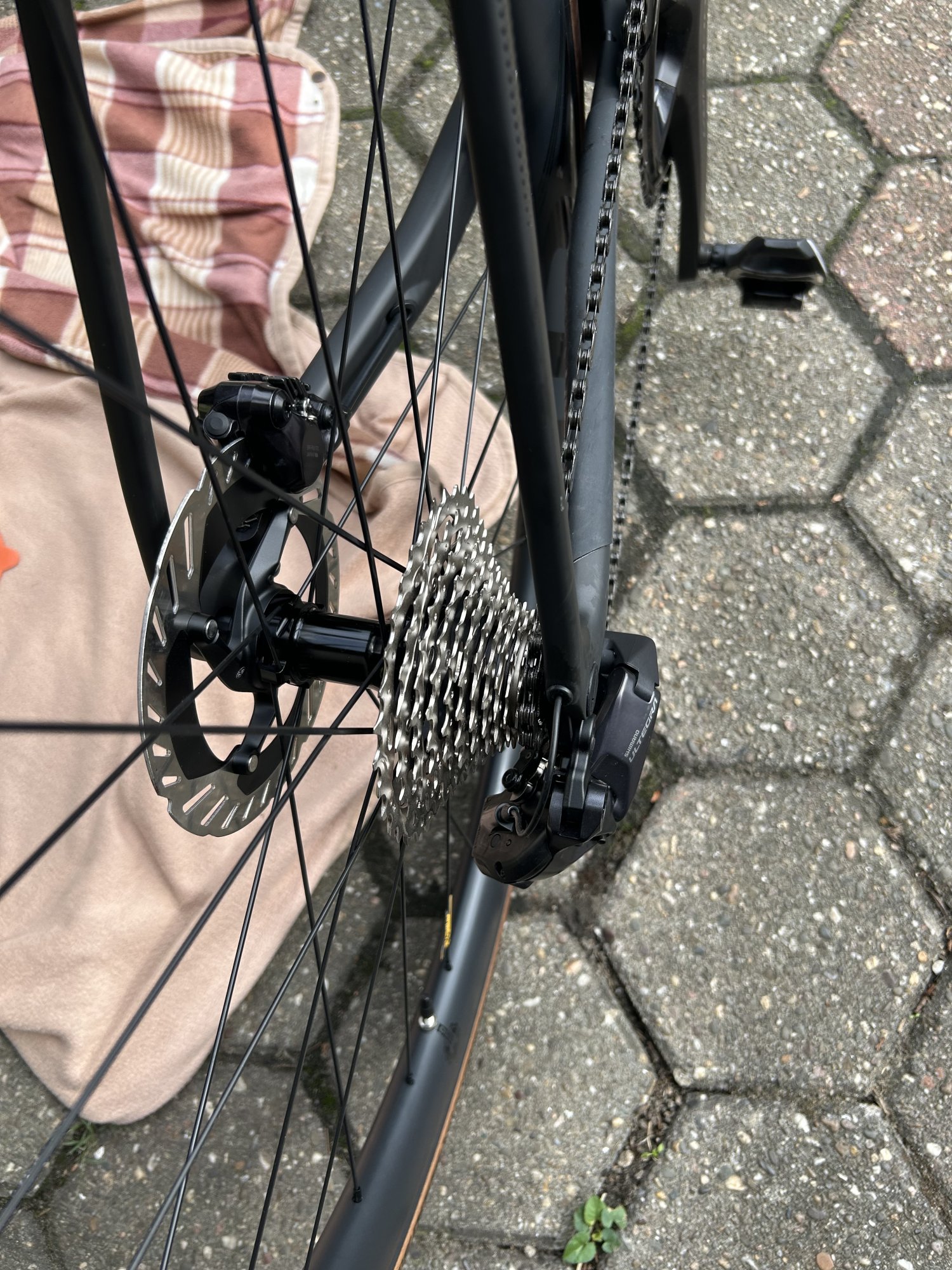

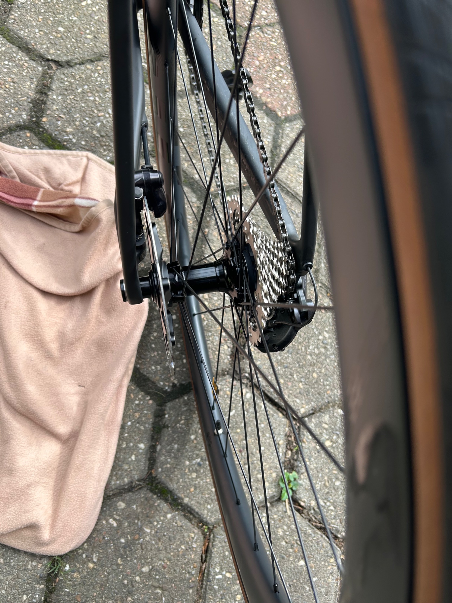

Schaut mal oben auf das Bild des Hinterrads mit dem Zollstock müsste man an der Kasette nicht wenigstens ein Stückchen von der Kappe sehen ?
Dazu würde sogar das mit der Bremse passen wenn da ein Stück fehlt verzieht sich beim Festschrauben doch alles

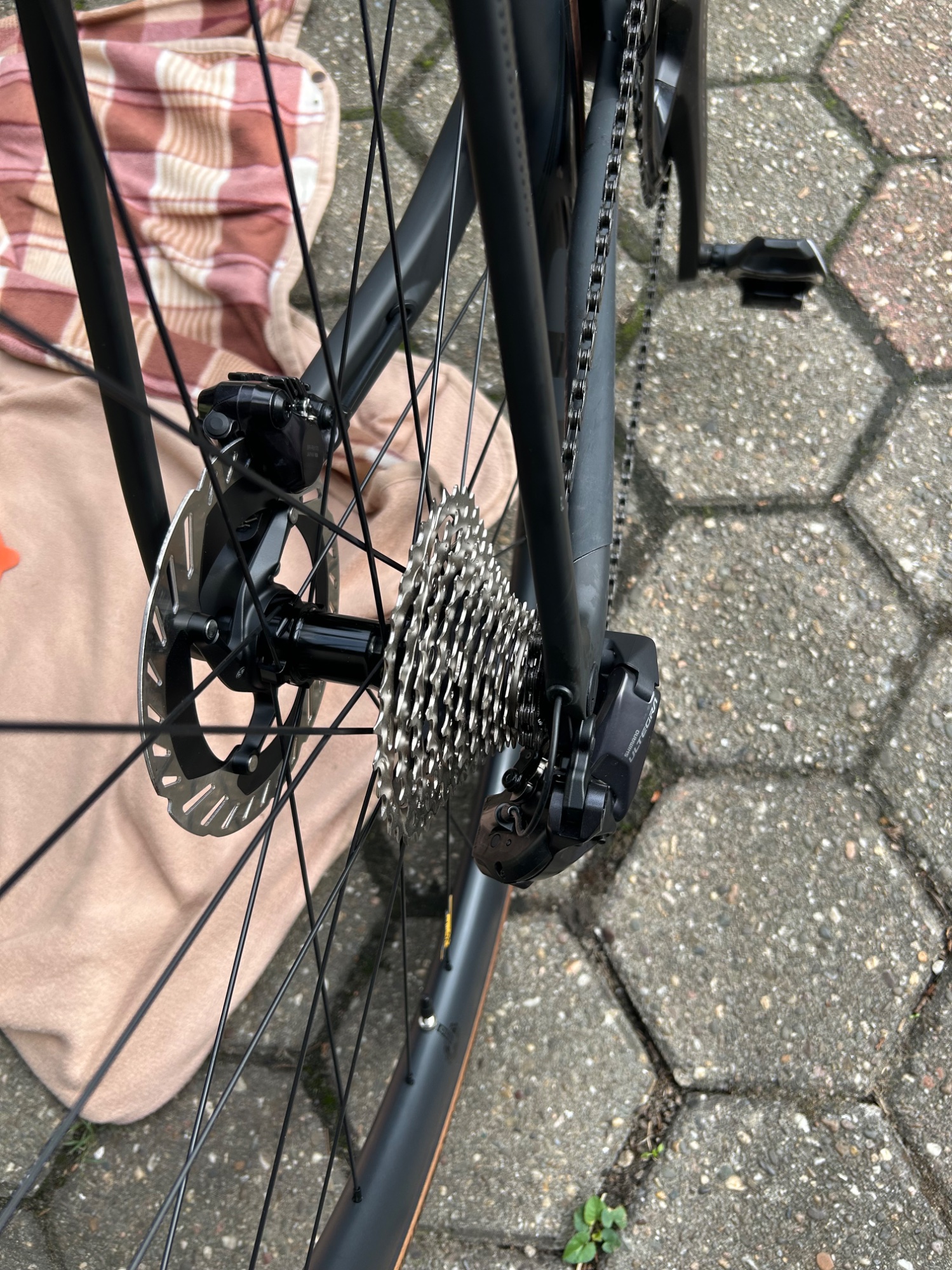

Bremsscheibe sitzt perfekt. Nun habe ich das Problem wenn ich die Achse festziehe bewegt das Rad fast nicht mehr. Wenn ich es locker läuft es rund aber so eine lockere Achse ist ja nicht fahrbar. Wo könnte der Fehler noch liegen. Ich kontrolliere nochmal die Kassette aber da ist eigentlich alles korrekt

Mein Tipp: die Kassette liegt am Rahmen an?
liegt meiner Meinung nach nicht an, siehe Bild. Habe sie nochmal abgebaut und zusammengesetzt. Entspricht exakt der Abbildung von Shimano für 11-34.
Ich muss auch nur minimal aufdrehen(definitiv zu locker dann) damit es frei läuft.
Bei 10-15nm läuft es fast gar nicht.
Könnte also wirklich irgendwo ein Spacer sein aber wüsst nicht wo
dazu kommt noch das schalten läuft auch unrund als wenn es in beiden Fällen 0,2mm off ist.
Ist bei deinem bisherigen LRS ein 1,85mm Spacer unter der Kassette? Hast du bei dieser Kassette sowas eingebaut?
