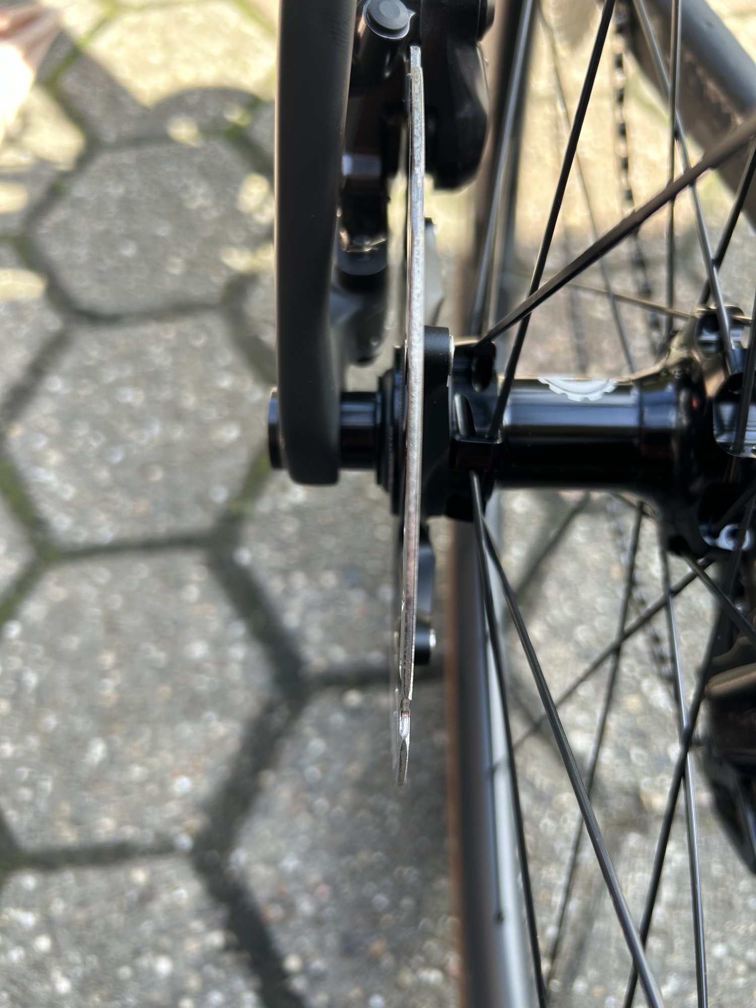

Problem beim installieren vom neuen Laufradsatz.
Status
Also altes Laufrad rein - läuft
Neues ohne alles - läuft
mit Bremsscheibe - obiges Problem
liegt also an der Bremsscheibe anscheinend ziehe ich sie mit der Achse fest.

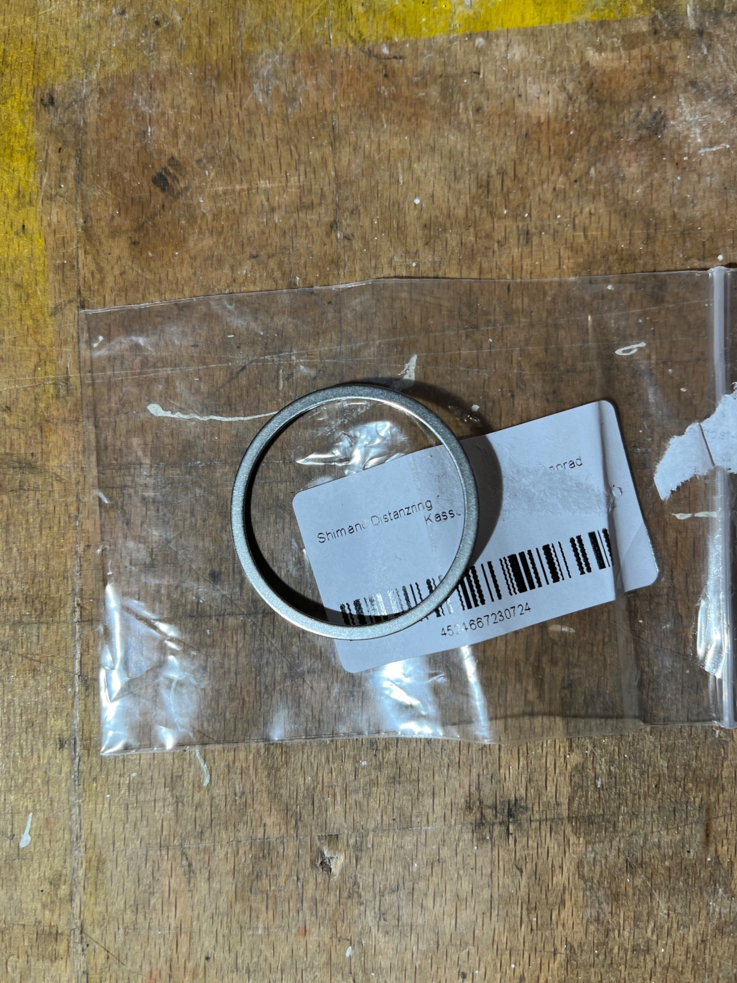

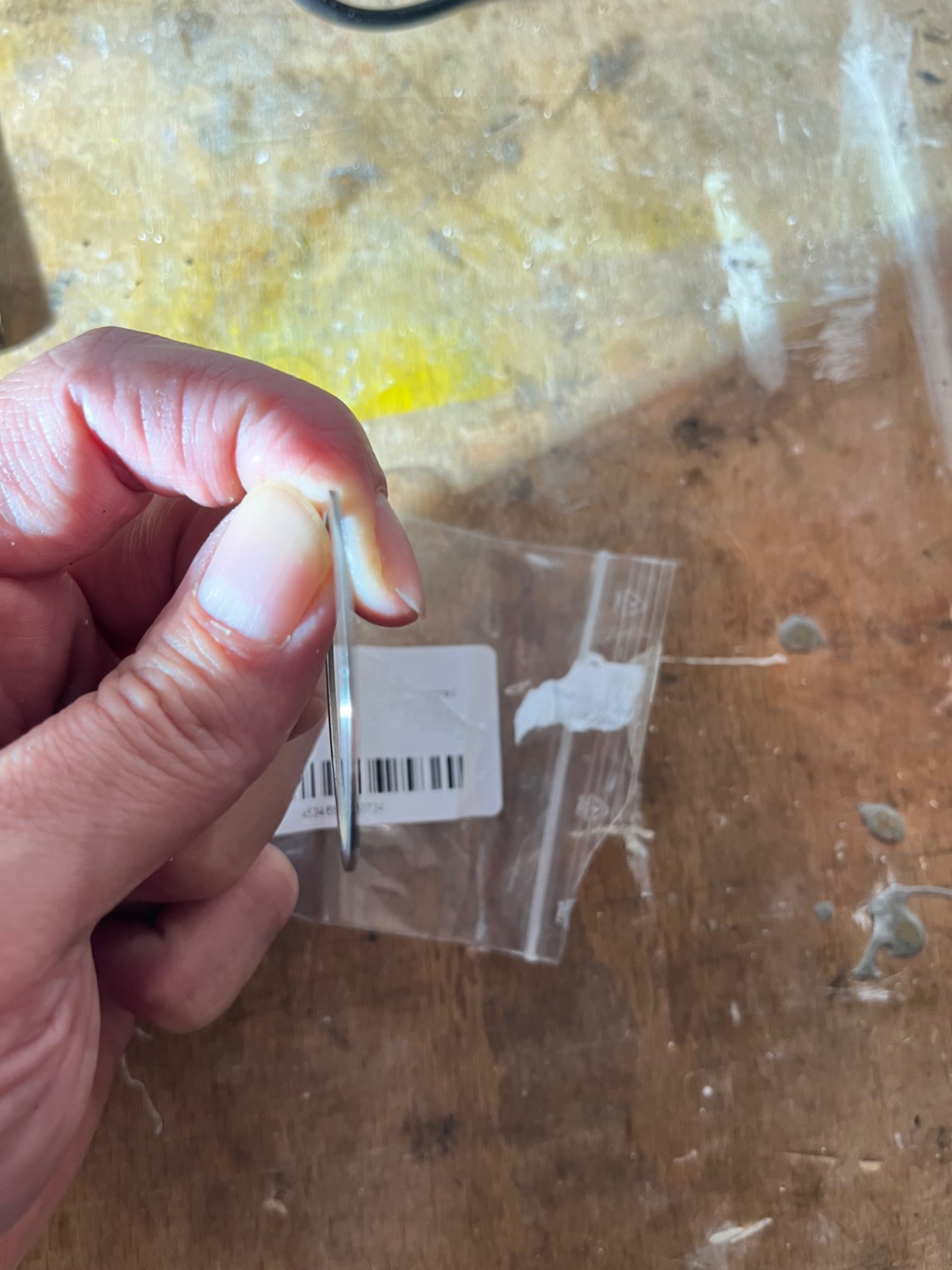

Das mit dem Spacer lässt mich nicht los. Ich hab dir mal ein Foto von einem gemacht. Ich fahre kein Shimano mehr, kann das also nicht nachkontrollieren zuhause, allerdings sieht mir das nach dem Spacer aus. 🤷🏼

Das mit der Kassette und dem Spacer ist erstmal nicht wichtig. Die Schaltungseinstellung kommt erst im nächsten Schritt. Erstmal muß das Rad rund laufen.

Wie schon von @Hans Werner geschrieben, dürfte jetzt klar sein, dass es zwischen Scheibe und Sattel/Beläge Kontakt gibt.
Montier das Rad mal und zieh die Achse an wie es sein soll, schau jetzt mal ob die Scheibe hier irgendwo am Bremssattel schleift, und falls ja, schau ob es auf der Seite Richtung Rahmen oder Richtung Kassette ist.
Ist's Richtung Kassette, spacerst du die Scheibe am Elite LRS mit 0,1mm Scheiben nach außen, ists Richtung Rahmen, musst du den Sattel mit nem 4er Inbus lösen und auf die Scheibe einstellen und den anderen LRS entsprechend spacern.
Also für mich sieht es so aus als würde die Scheibe mittig sitzen und ich irgendwie mit der Achse was festziehen. Vielleicht bin ich aber auch blind. Ich habe einen Termin beim Mechaniker allerdings in zwei Wochen erst. Ich probiere morgen weiter.

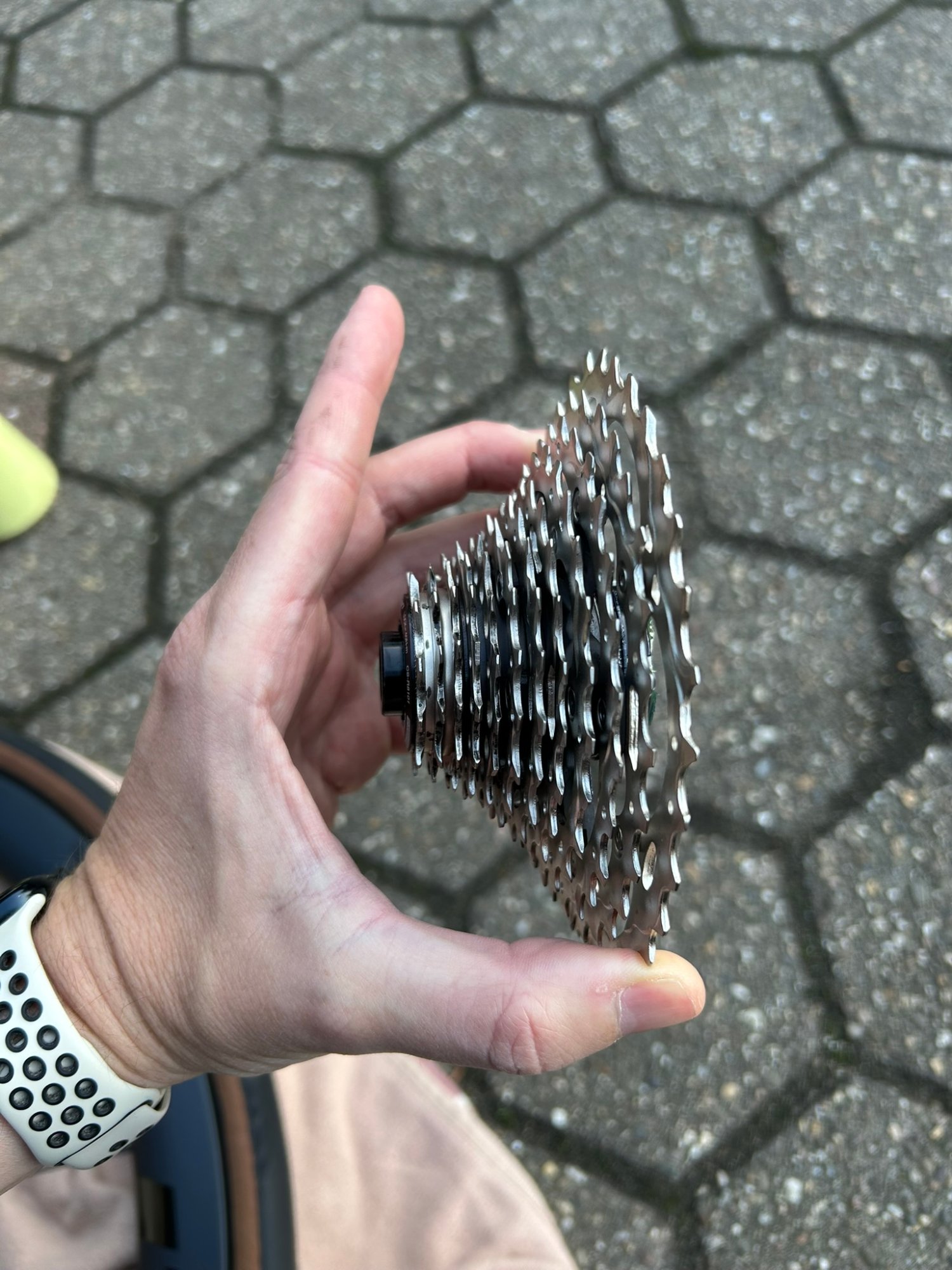

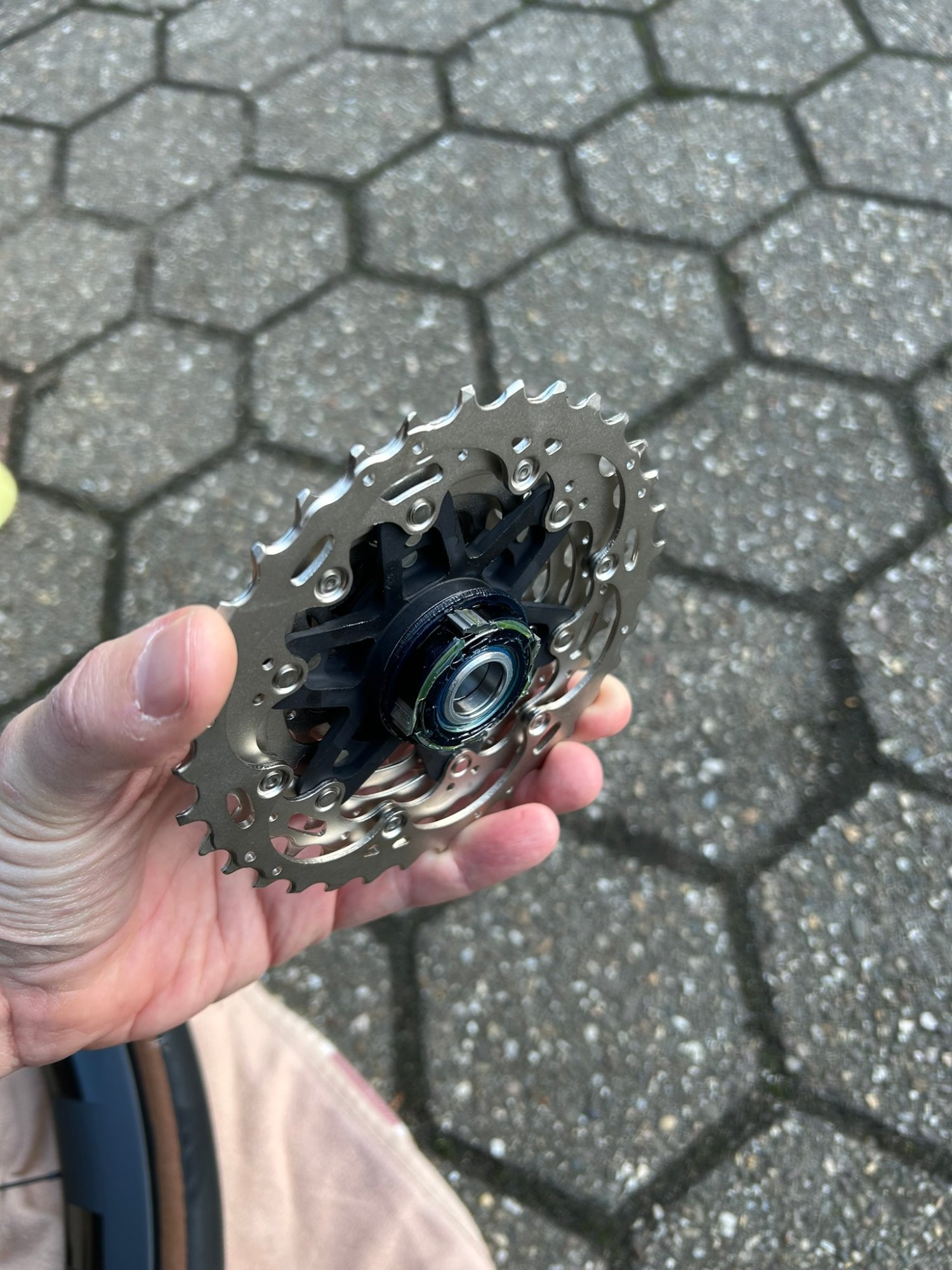

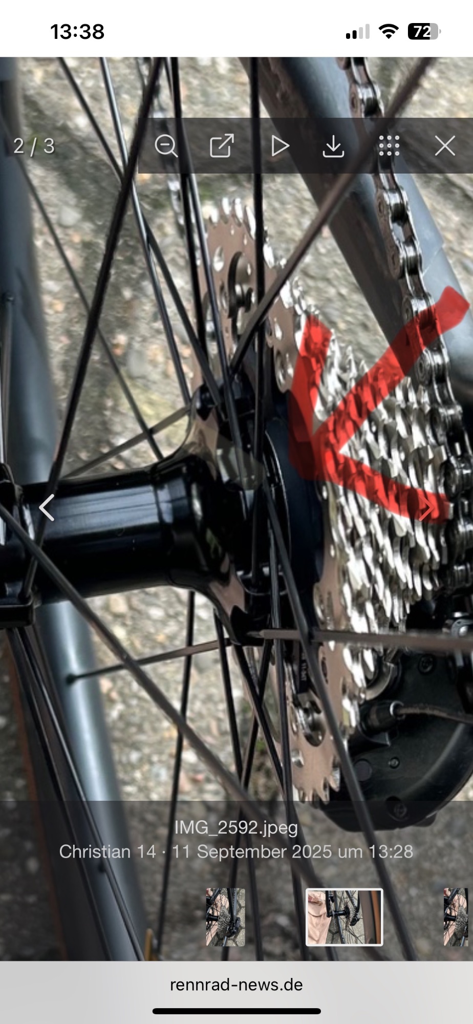

Durch meine mehrmaliges Aufbauen und Abbauen der Kassette ist jetzt irgendwie der Freilauf lockerer geworden, vielleicht habe ich auch was kaputt gemacht das wäre die Krönung meiner Unfähigkeit. Jedenfalls fällt die Kassette samt Leerlauf raus wenn ich das Rad auf die Seite drehe, das war vorher definitiv nicht .....
oh man
Danke nochmal super community
Hört sich so an als wenn eine Distanzsscheibe oder ähnliches zwischen Freilauf und Nabe fehlt bzw bei dem ganzen Gemurkse verloren ging. Zieh den Freilauf mal ab und mach ein Foto von den Teilen.
Das wird es sein. Ist mir mal bei DT Swiss am MTB passiert. Da ist auch beim Radausbau der Freilauf samt Kassette runter. Hab das schnell wieder aufgesteckt und hatte dann das gleiche Problem. Die Distanzscheibe ist ohne das ich es bemerkte in den Rasen gerollt. Hab damals auch ne knappe Stunde gebraucht um darauf zu kommen.

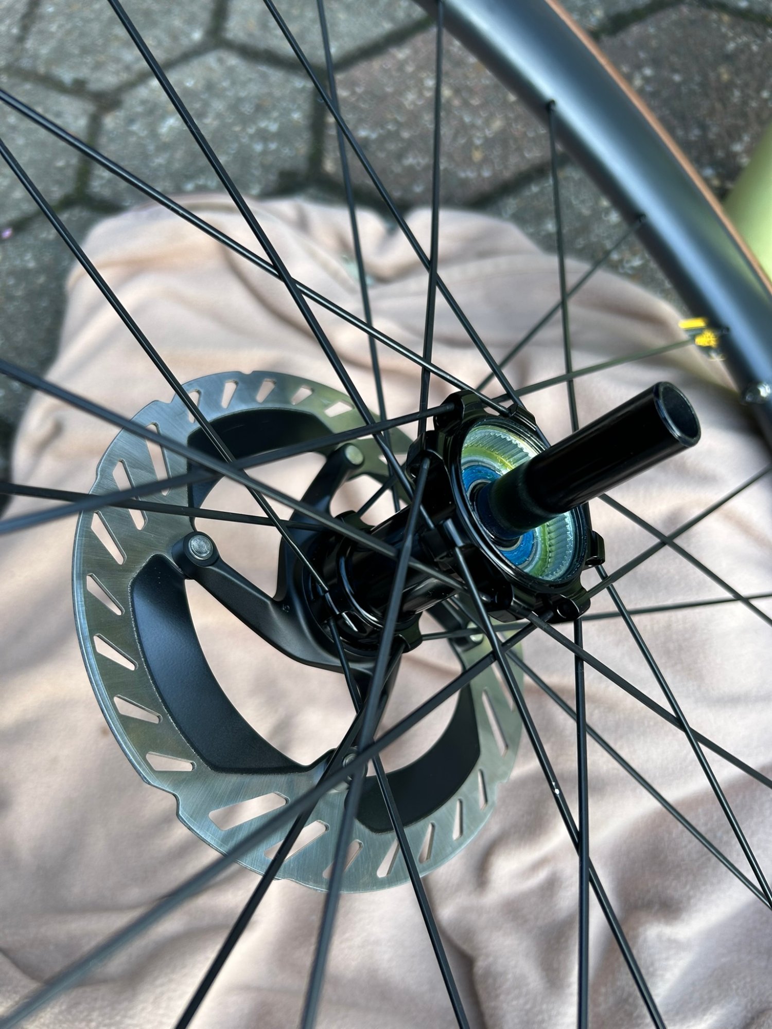

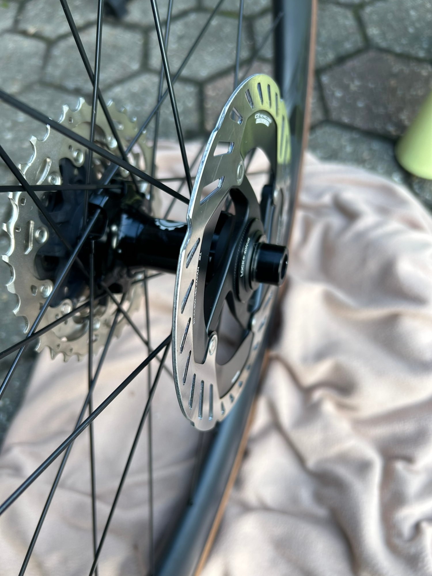

habe gemessen und auf beiden Seiten sind es 0,1mm Unterschied zu meinen DT Swiss. Habe die alten Laufräder mit den umgerüsteten Gravelreifen auch mal eingebaut und läuft tiptop.
Nun zum ursprünglichen Problem. Glaube habe neben dem Problem, das es nicht passt nun auch irgendwas an der Nabe/Freilauf kaputt gemacht, die löst sich nun viel viel zu leicht, fällt von alleine ab wenn man das Laufrad auf die Kassettenseite dreht.

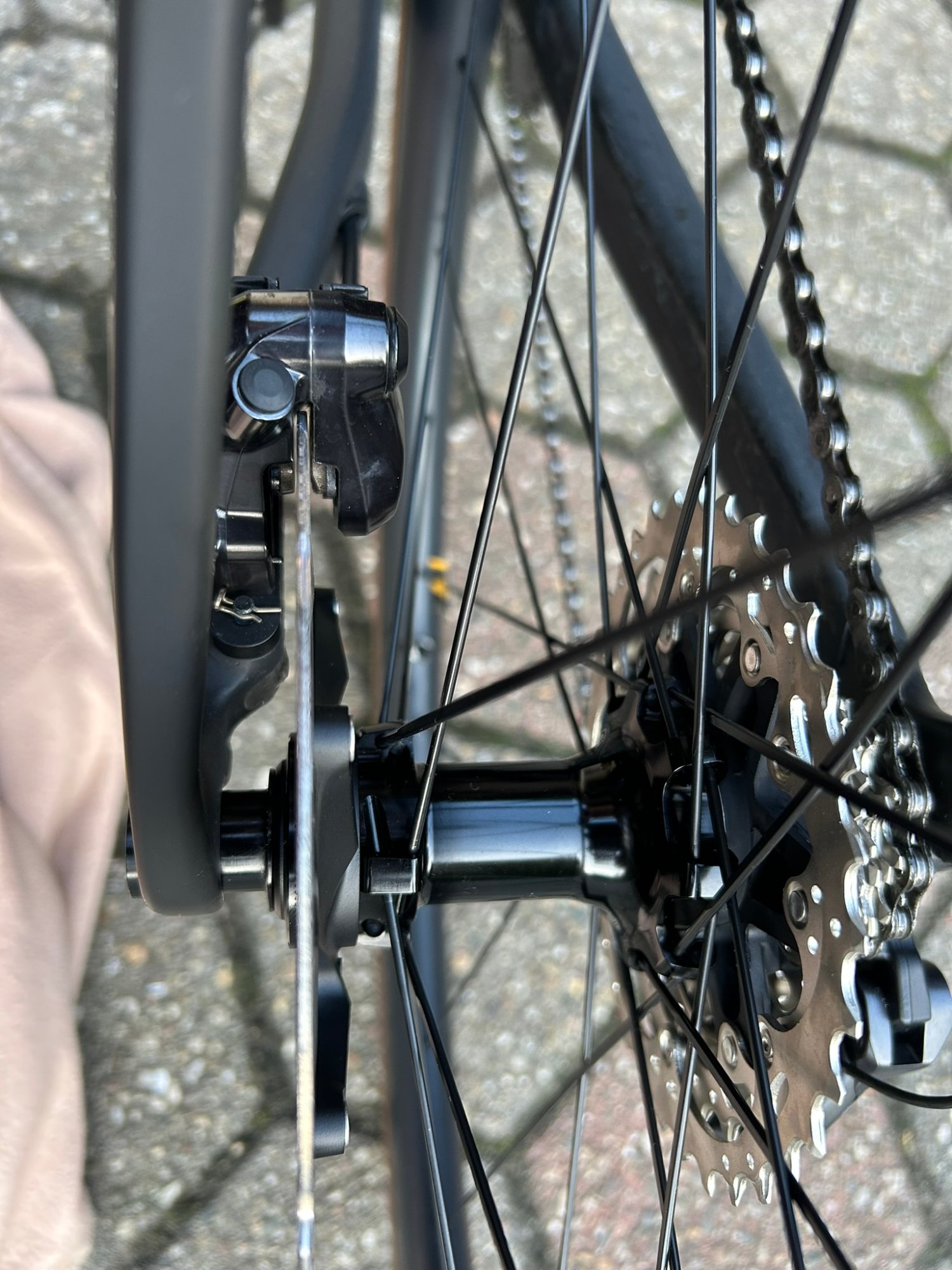

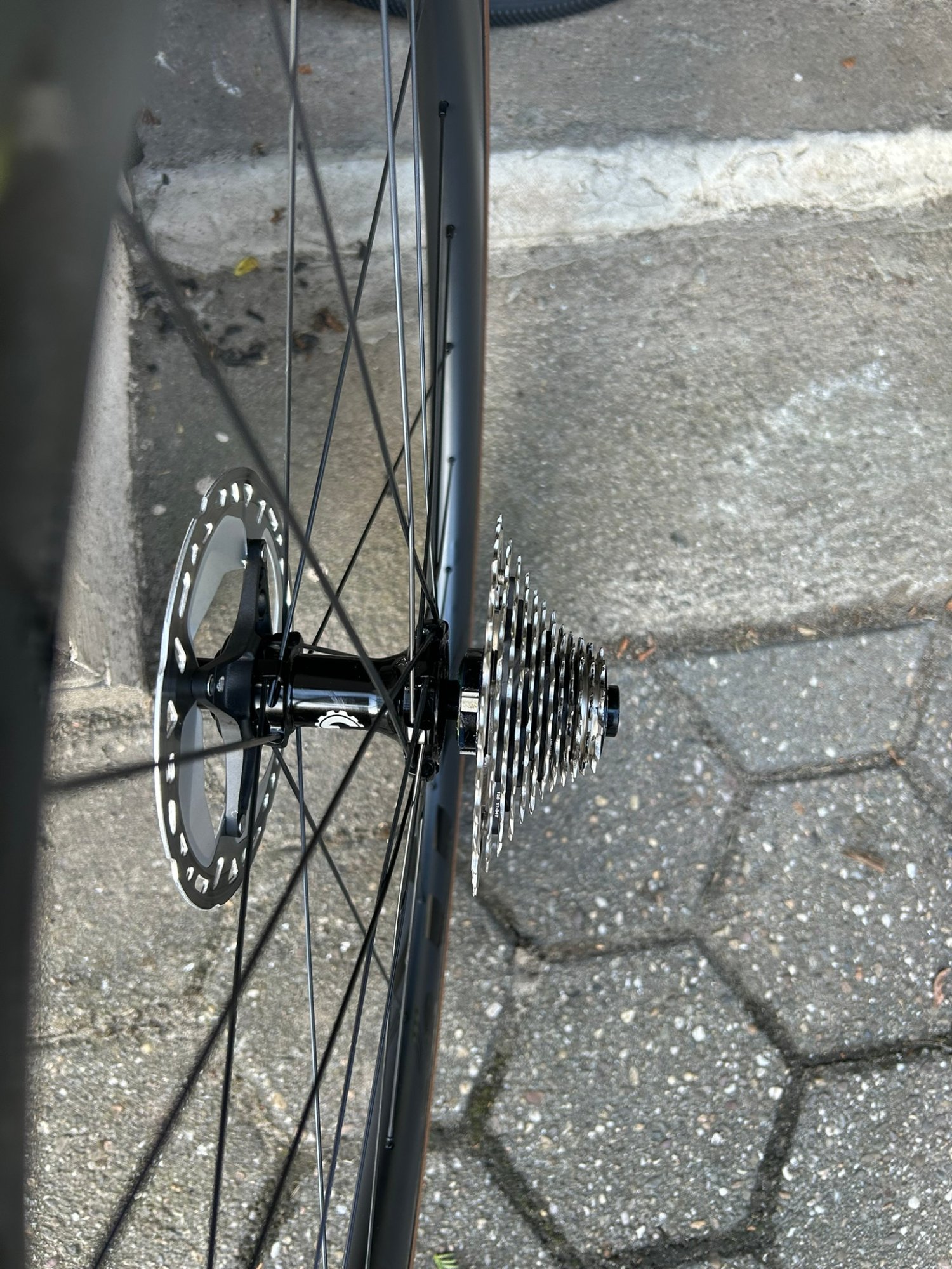

Bremsscheibe liegt im festgezogenen Zustand nirgendwo am Bremssattel an, somit muss es was mit der Achse zu tun haben laut meinem Laienverständis.

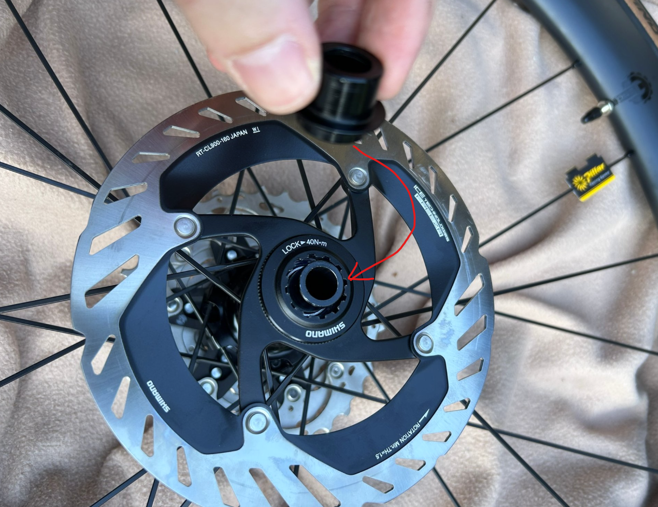

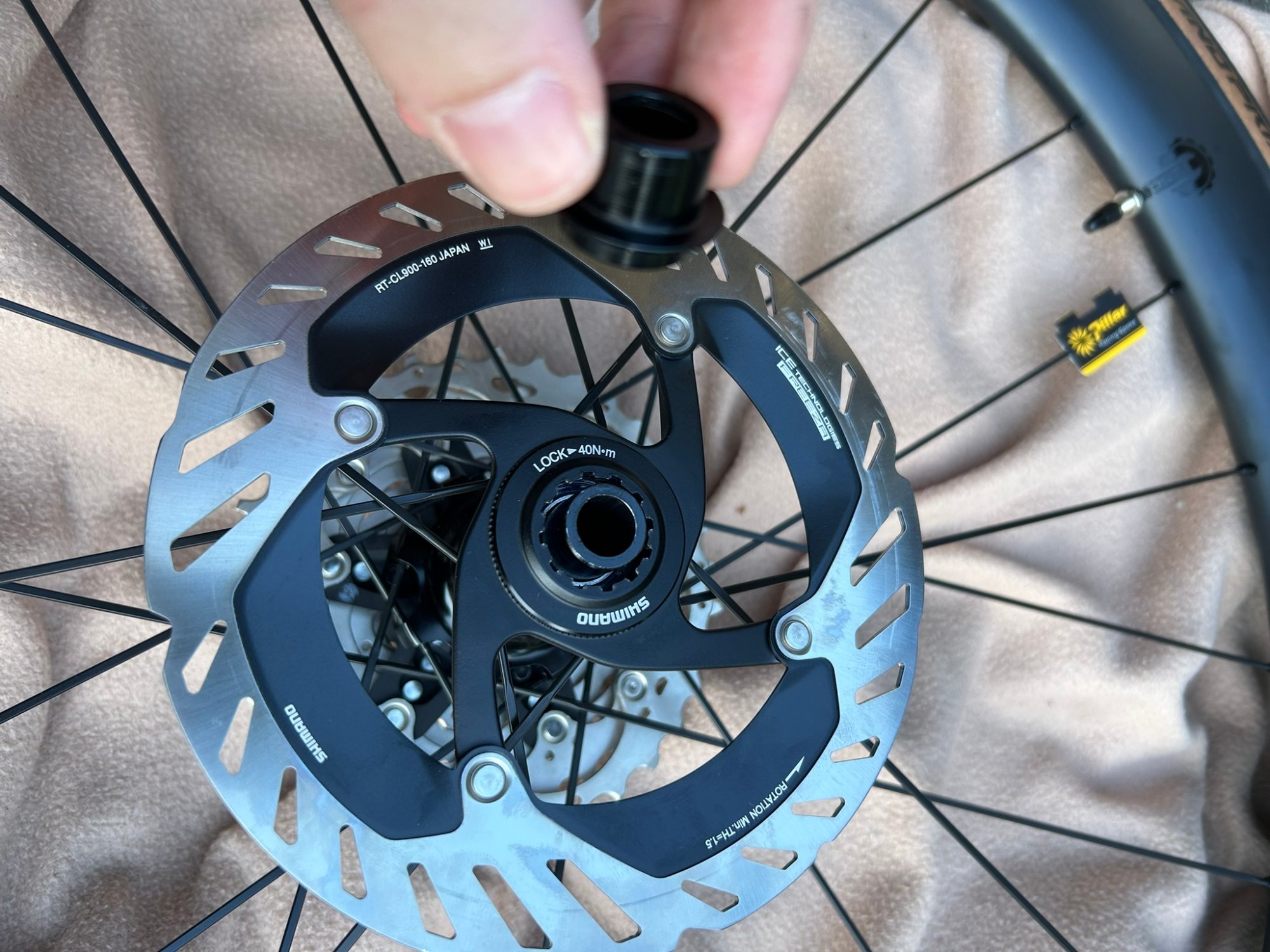

Öööhm, du hast aber nicht etwa die Endkappe auf den Lockring der Bremsscheibe OBENDRAUF montiert, oder?!? Das Ding gehört auf die Achse, BEVOR man die Bremsscheibe montiert.
Oh Mann Digger, ich glaub du hast jetzt aber so ziemlich jeden Fehler mal durchprobiert :)
Aber gut, dass du jetzt mehrere Bilder geliefert hast, auf denen man was sehen kann. Ich denke du hast jetzt noch 2 Probleme, dann passt das Laufrad rein, dann gehts nur noch um die Feinjustage der Bremsen auf beiden Laufradsätzen:
Fehler 1: die Endkappe sitzt bei dir AUF der Bremsscheibe, die muss DARUNTER, also VOR der Bremsscheibe montieren:
Fehler 2: du hast den Freilaufkörper abgezogen, und nicht mehr vollständig aufgesteckt, da wird nix kaputt sein, die Pratzen sind nur nicht vollständig aufgesteckt. Dreh den Freilaufkörper mal, während du sanft dagegendrückst (sieht/versteht man mit demontierter Kassette besser, geht aber auch so). Falls das nicht geht, bind ne dünne Schnur um die Pratzen, damit sie eingeklappt sind:
Diese Pratzen:
...müssen vollständig hier versenkt sein:
so drüber nachgedacht wird das der Grund sein weil ich dann ja mit der Achse alles festziehe, oh man. Problem ist nur wenn ich es zuerst drauf mache und dann die Bremsscheibe kann ich den Lockring nicht schließen, lässt sich nicht ins Gewinde drehen.
das Bild war oben nur als Demonstration das es so leicht raus geht. Hatte den schon vol aufgesteckt. Löst sich nur super leicht wieder. ABer klar das mit der Kappe wird mein ursprüngliches Problem sein.
Wenn der Freilauf samt Kassette einfach abfällt aber mit festgezogener Achse fest sitzt wird das dann zu einem Problem?
