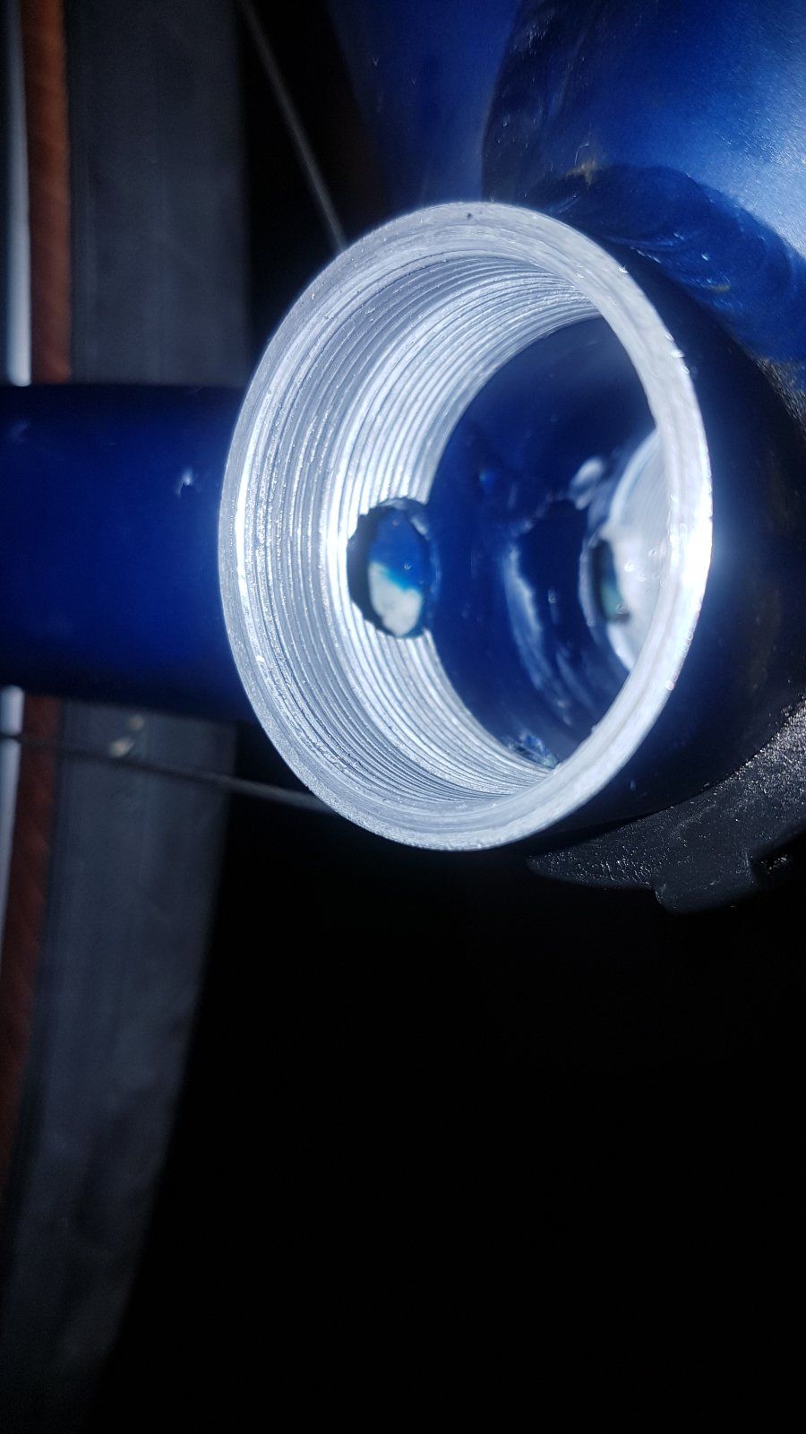

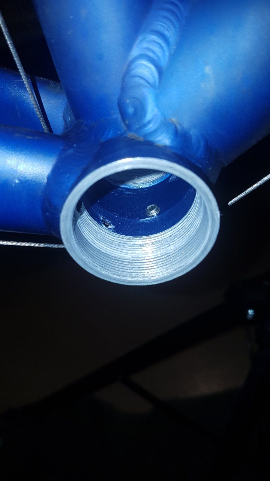

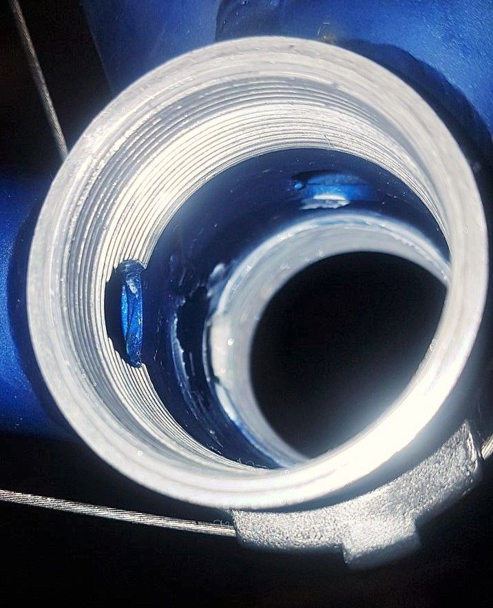

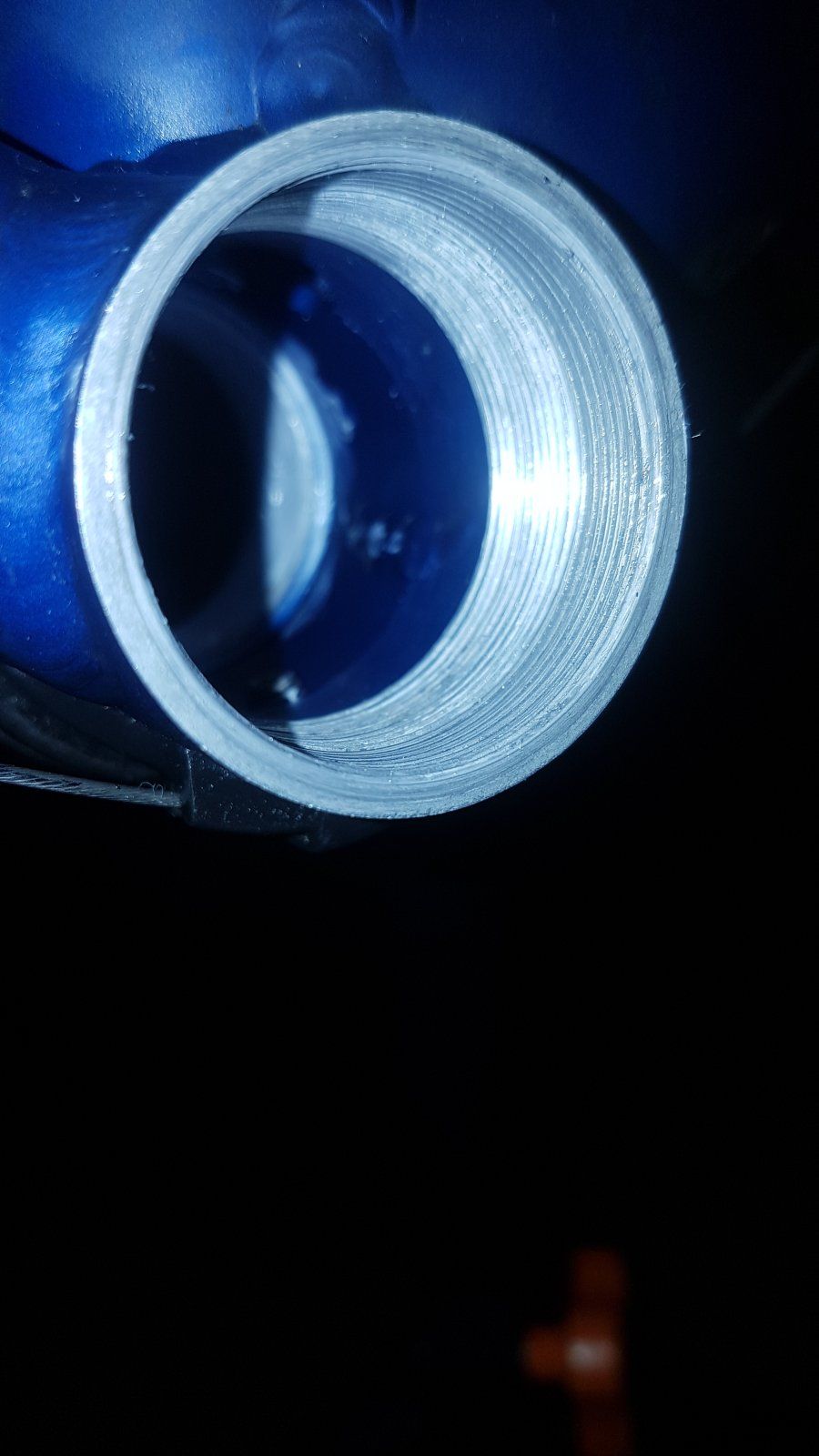

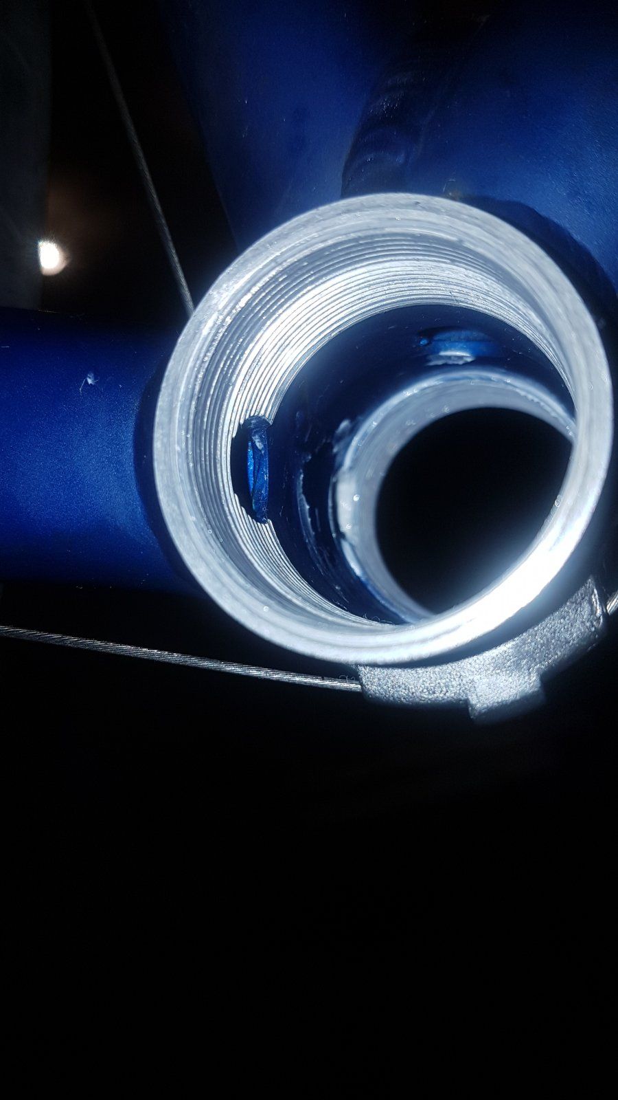

Es verkantet sich nicht, die ersten Umdrehungen gehen ganz normal, nur bei der letzten springt es irgendwie aus dem Gewinde und lässt sich dann ins Unendliche drehen. Ich füge mal ein Bild vom Problemgewinde hinzu. Gibt es eine Möglichkeit, bzw. entsprechendes Werkzeug, um das Gewinde nachschneiden zu lassen?

Das Gewinde ist mal überdreht worden , das meiste Material das die Gewindegänge mal waren ist raus gerissen , einfach weg , da kann man nichts nachschneiden , da ist einfach Luft und kein Material mehr da .
Schneiden kann man ja nur wenn was zum schneiden da ist .
[/QUOTE]
Ich wüsste jetzt nicht, wann das Gewinde überdreht worden ist, vor der Demontage war es ja noch fest drin und ich habe auch in die richtige Richtung gedreht, soweit ich mich erinnern kann. Woran am Bild machst du fest, dass da was kaputt ist? Und wenn, lässt sich das reparieren? Oder ist der Rahmen jetzt Schrott? 🥺

Man sieht doch deutlich , das die vorderen dunkleren Gewindegänge völlig flach oben am Kopf sind und nicht mehr pyramidenförmig spitz zulaufend wie die hellen Gewindegänge in der Tiefe dahinter.
Stimmt, jetzt wo dus sagst, das lässt sich auch mit dem Finger erfühlen. Dadurch springen die Gewinde wohl bei der letzten Umdrehung aneinander vorbei. Was habe ich jetzt für Optionen?
Auf italienisch umschneiden oder von Reset reparieren lassen
Auf Italienisch umschneiden hört sich gut an, da bräuchte ich nur ein neues Innenlager, das alte kann man ja noch auf Kleinanzeigen verscherbeln, aber lässt sich das ohne Probleme durchführen? (wenn mans einen richtigen Zweiradmechaniker mit passendem Werkzeug machen lässt)

Ich lasse den Rahmen jetzt beim Fachhändler auf ein italienisches Gewinde umschneiden, brauche also nur ein neues Lager und Distanzringe.
