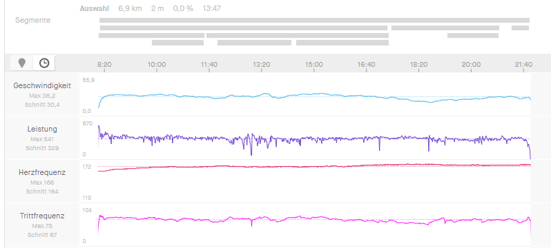

Da fällt mir just ein, wir hatten ja gerade ein Wendepunkt-Vereinszeitfahren im Moor, bei sehr krassem Wind, 33 Km/h sagt Strava für den Tag.. hab mal für die 7 Km oneway die Zeit skaliert, statt Strecke, dann wird der Unterschied deutlich.
Hinweg, Rückenwind, 8 Minuten @310 Watt..
..dann Gegenwind, fast 14 Minuten mit 330 Watt.. also mal eben 6 Minuten länger auf der Strecke verbracht, trotz mehr Watt..
Die Rückenwindstrecke bin ich auch noch einmal mit 300 (statt 310) Watt gefahren, das machte 10 Sekunden mehr bei 10 Watt weniger. Leider habe ich die Gegenwindstrecke nicht auch nochmal mit anderer Wattzahl (das es ein hin-zurück-hin-Zeitfahren war..), aber vielleicht kriegt das jemand ausgerechnet..
Ich hoffe mal, dass ich mich hier nicht verrechnet habe:
Bei 339 wären das wohl 31 kmh gewesen, was dann 13:21 Min sind anstatt 13:47 Min sind.
