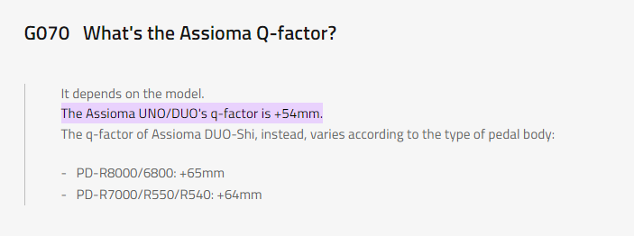

Insofern bin ich derzeit interessiert an dem Assioma Hack. Es gibt doch aber seit Monaten Gerüchte, dass Assioma auch SPD-Pedale rausbringt. Weiß man da was?
Das Geilste wäre natürlich eine Assioma Shi SPD-Achse, an die ein XTR-Pedal passt ... träumen darf man ja 😉
Im TrainerRoad Forum gibt es Berichte vom Assioma-Hack mit den Shi... an Details erinnere ich nicht mehr, musst Du also da mal nachschauen. Kannst dann ja hier eine Zusammenfassung posten;-)
Wenn ich das richtig in Erinnerung habe funktioniert das nicht so richtig wegen Konflikt zwischen dem Assioma-„Knubbel“ und der (Gelände-) Schuhsolle.
