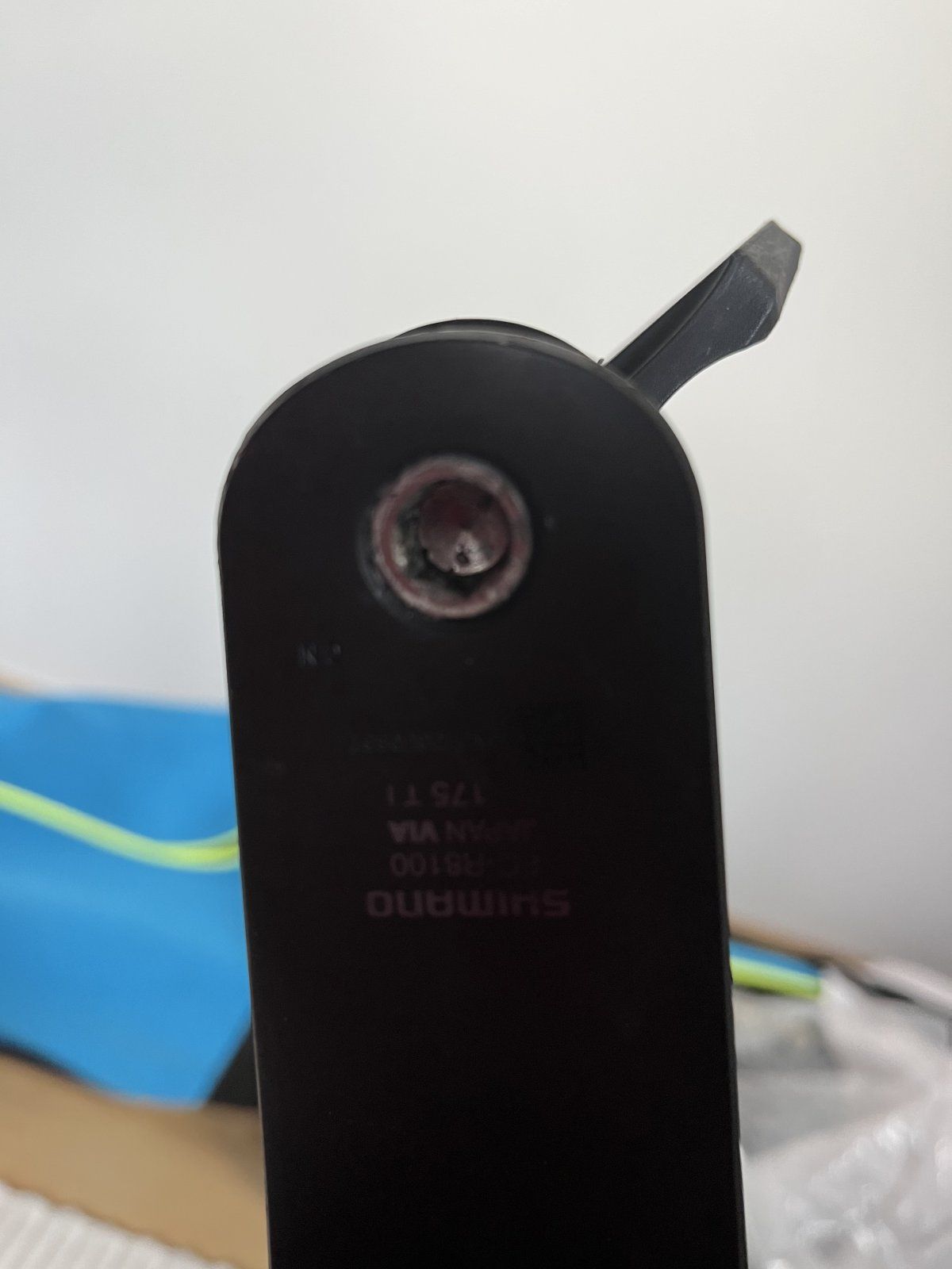

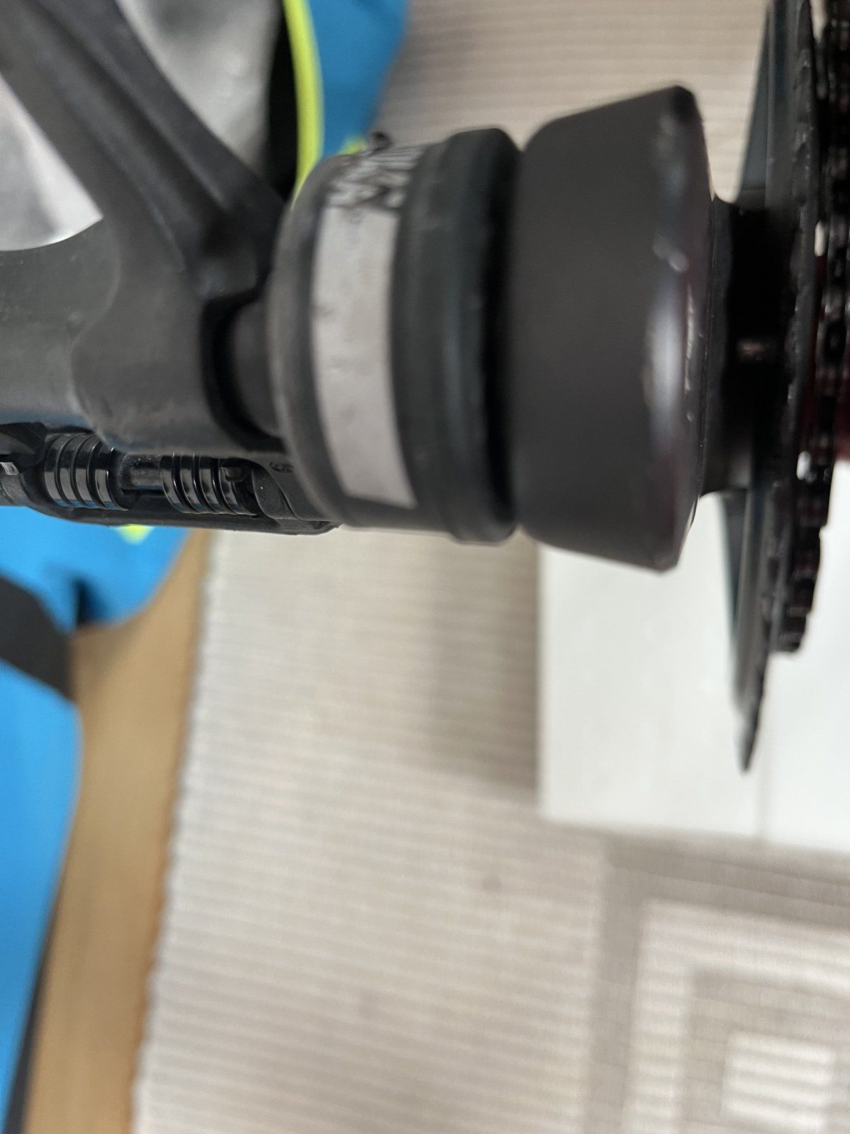

Aber … die Pods stehen ja leicht über die Kurbelarme über. Ist das beim Cyclocros/im Wald ein relevantes Problem.
Mittlerweile gibt es...den Favero Assioma + Xpedo „Hack“ für SPD…
Puh, wenn ich mir die Unterseite meiner Kurbeln am Crosser ansehe, hats da durchaus schon einige Einschläge / Aufsetzer gegeben. Deswegen habe ich mich bisher auch nicht getraut den Umbau auszuprobieren.
Ich hätte da auch bedenken wenn man es richtig krachen läßt kommt es auch schon mal zum Kontakt mit Steinen oder Wurzeln.

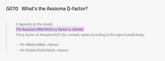

Favero Assioma + Xpedo „Hack“ für SPD hab ich auch schon überlegt, abe aber abgesehen von dem "überstehen" (steht das teil wirklich über die Kurbel hinaus❓️) kommt noch dazu das das ganze sehr breit baut wenn ich das richtig gelesen hab.
Bei meiner Ultegra 8100 Kurbel am Renner steht es am Ende über; seitlich nicht.
Nicht wenn Du die normalen Assiomas nimmst – breit wird das doch nur bei den "Shi"...?
