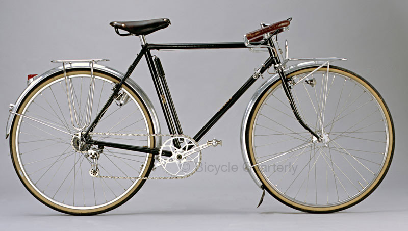

Im kommenden Jahr möchte ich mir ein Rad aufbauen im Stil der klassischen Porteur-Räder der 50er Jahre. Noch ist nix fix, ich sammle aktuell Ideen und versuche, mich an das Thema heranzutasten. Ich rechne damit, dass mich das Projekt das ganze Jahr über beschäftigen wird. Gut Ding will Weile haben

Ein Singer - das gefällt mir sehr, sehr gut

- gebaut nach dem Vorbild klassischer Porteur Räder (Beispiel von Singer im Eingangsposting)

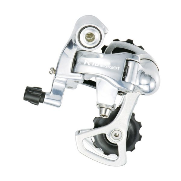

- Schalthebel microSHIFT SL-T10
