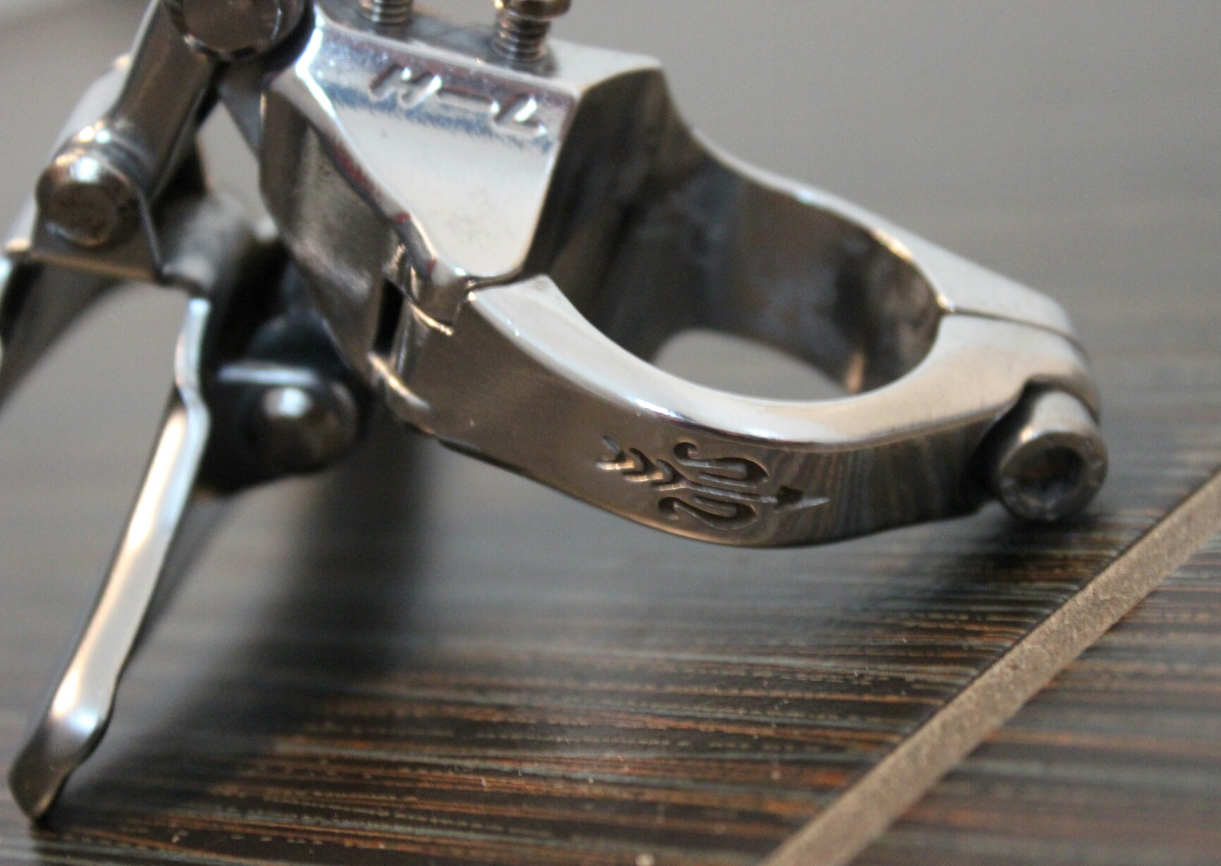

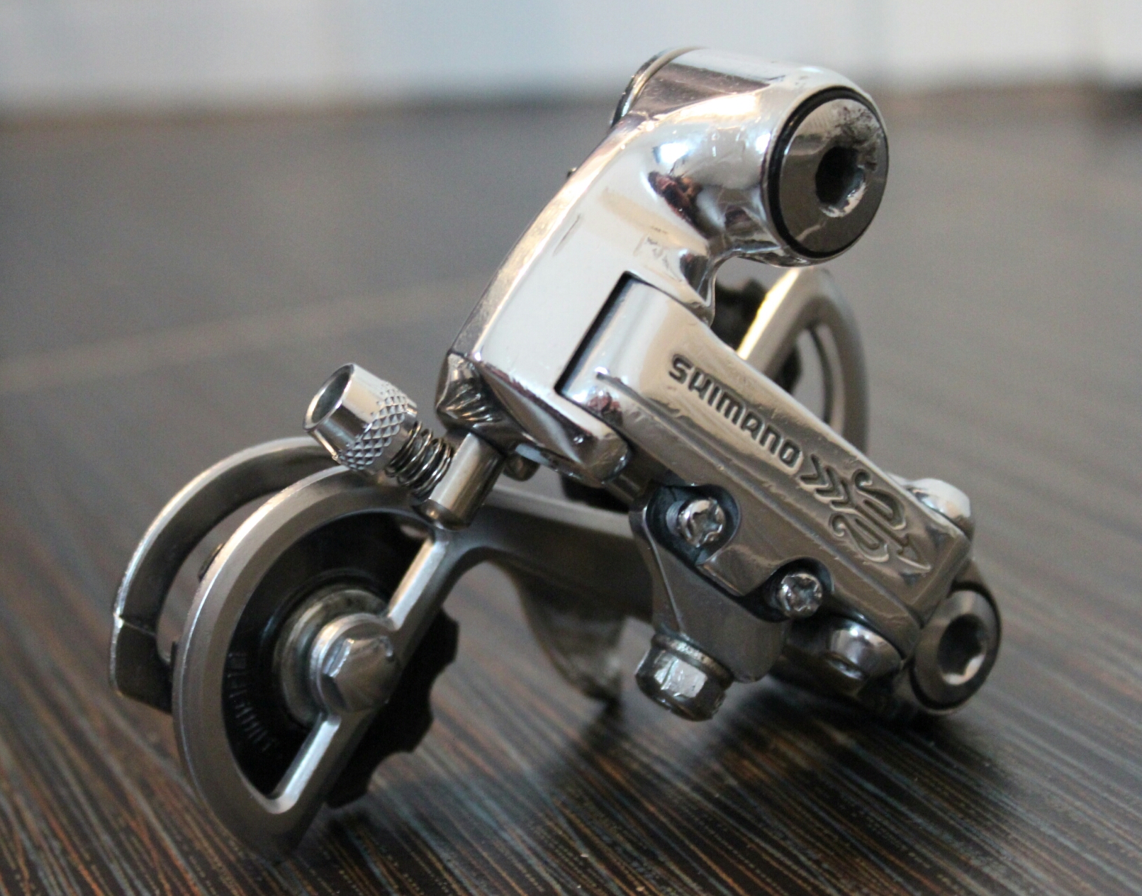

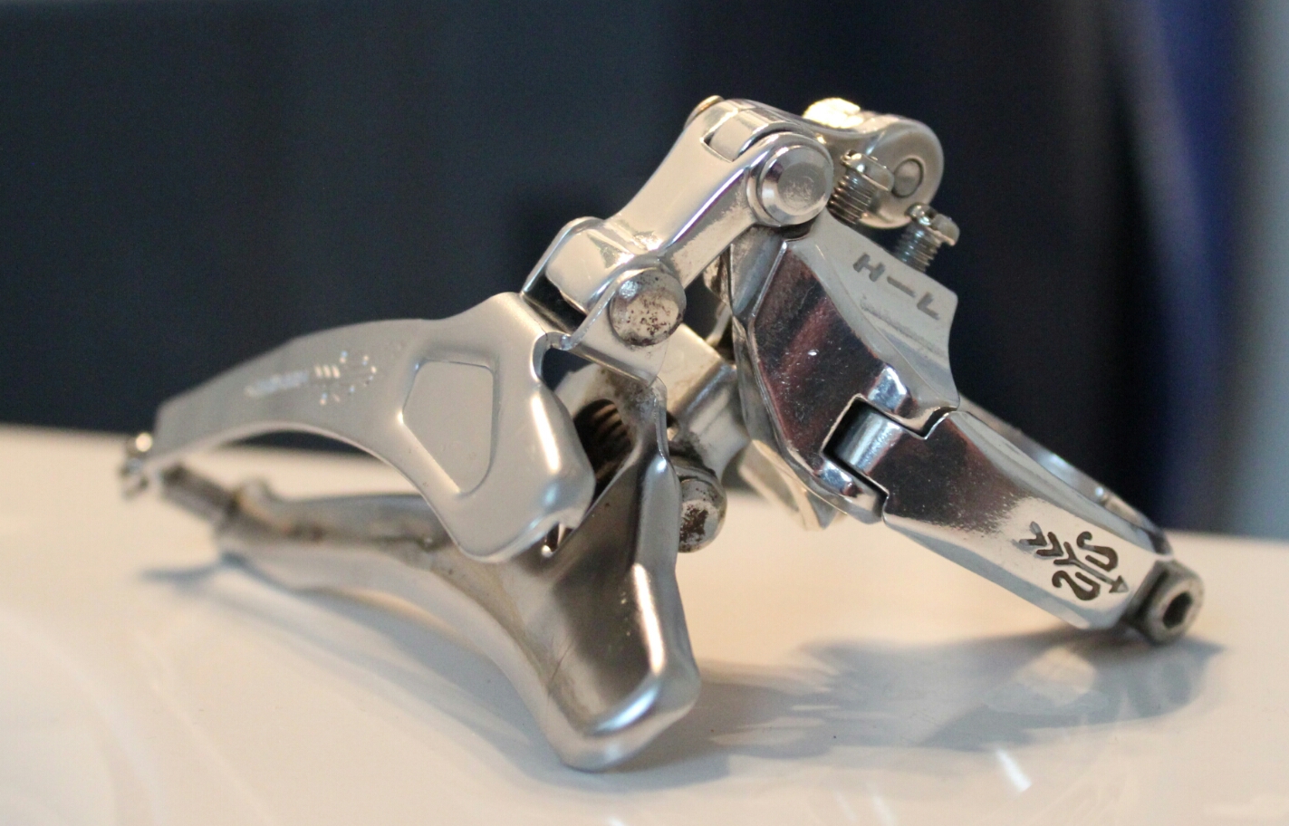

Bißchen poliert wurde an den Teilen natürlich auch:

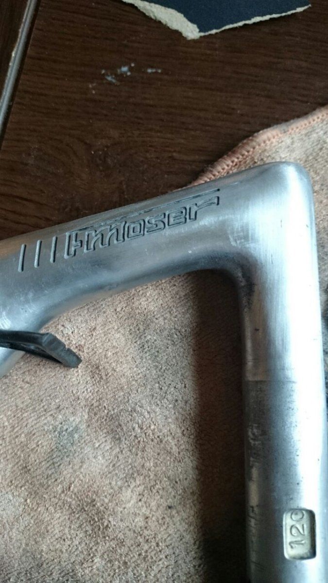

Bin noch unschlüssig ob ich ein paar polierte Teile für mein Moser eloxieren lassen soll!
Hätte mal den Vergleich Vorher/Nachher gerne gesehen.

bleiben halt nicht hochglanz, da se vorm eloxieren nochma kurz in nen enteloxierbad getaucht werden. dadurch wird die oberflaeche etwas matter - seidenglanz triffts denk ich.

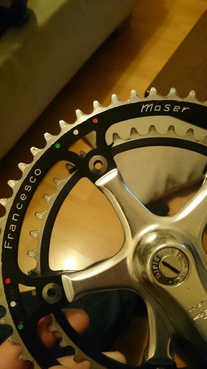

Kurze Frage, kann ich dieses Kettenblatt via Rohrreiniger vom schwarz befreien? Sollte doch auch nur eloxiert sein oder?

rohrreiniger nutzt mal für enteloxieren, ich denke das es bei dem kb eher lack ist oder?

Die Frage zum Kettenblatt: Warum willst du das Schwarz entfernen:eek:? Das sieht doch noch klasse aus! Versuche es doch lieber gegen ein silbernes KB mit Panto zu tauschen. Bzw. sind die schwarzen ja deutlich seltener, oder? Vielleicht springt da für dich noch was raus?
Glaub des is auch eloxiert - aber ohne Gewähr.
Denke die Rohlinge werden komplett eloxiert und anschließend erst die Zähne ausgearbeitet.
Ich würd aber generell davon abraten KBs im Rohrreiniger zu tränken.
Es werden halt auch Bestandteile aus der Tiefe ausgelöst.

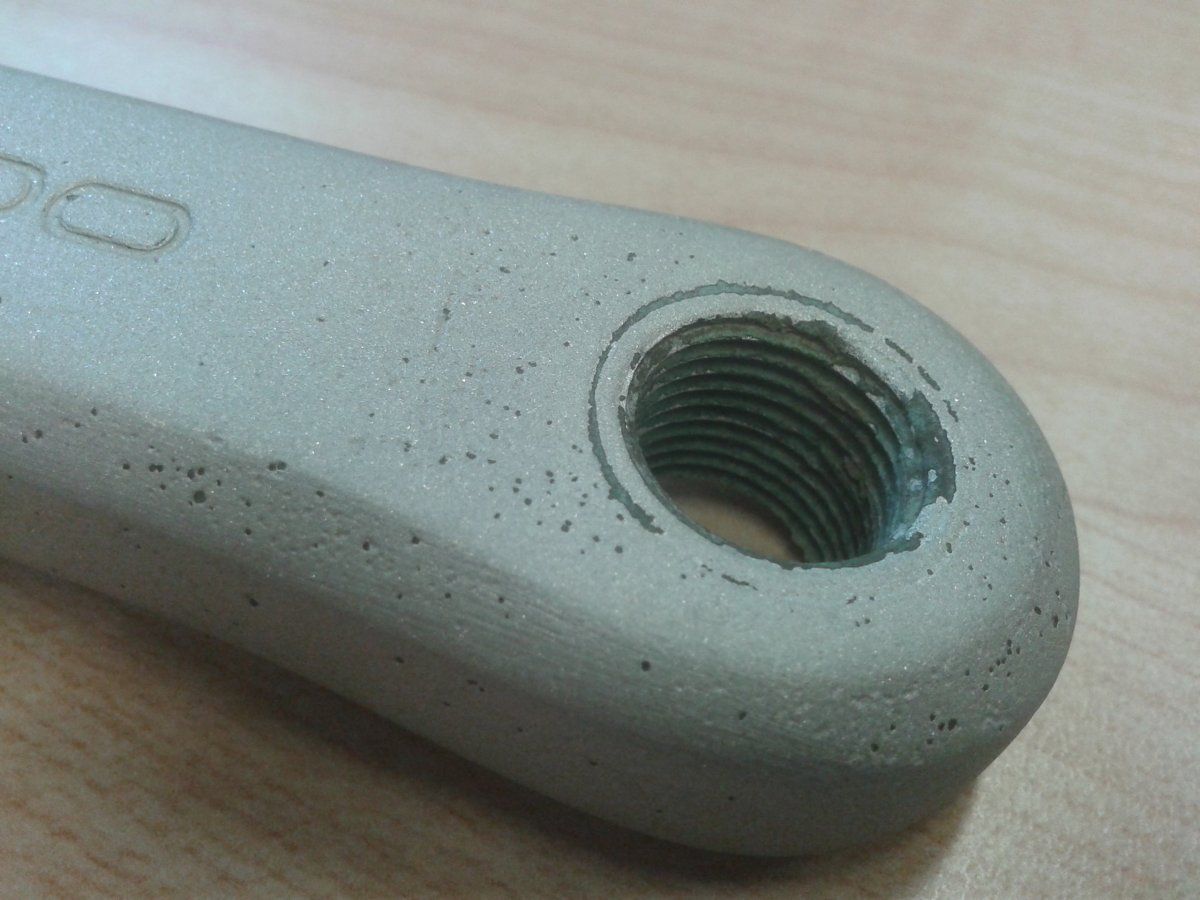

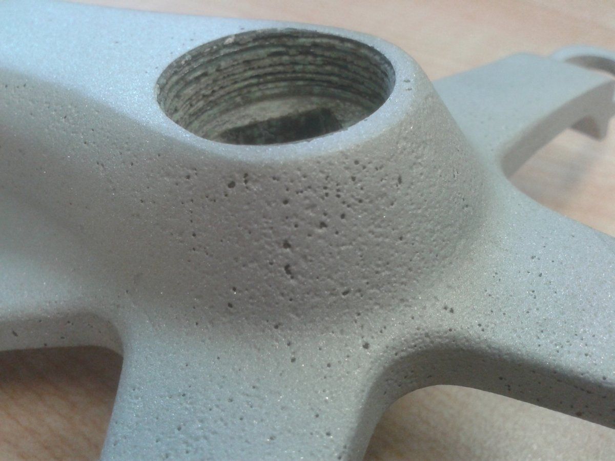

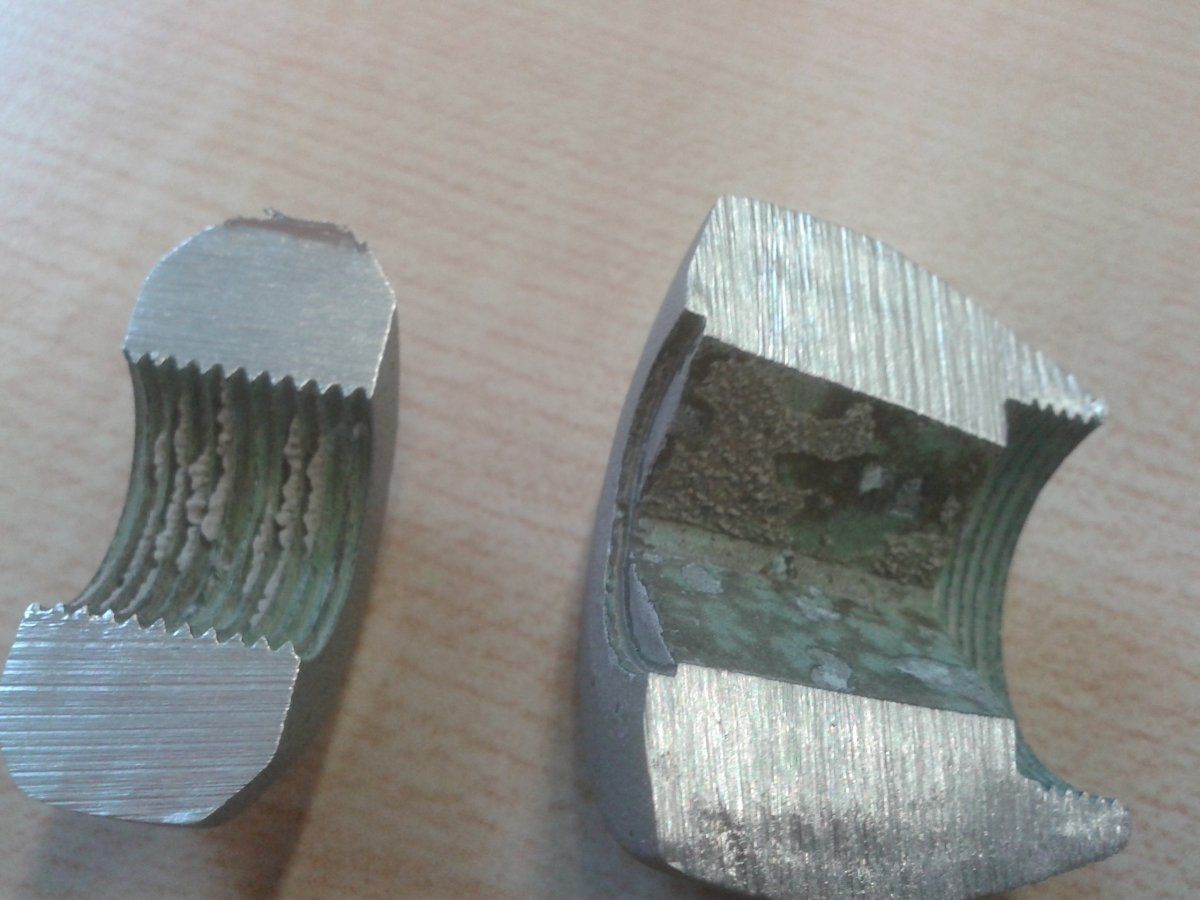

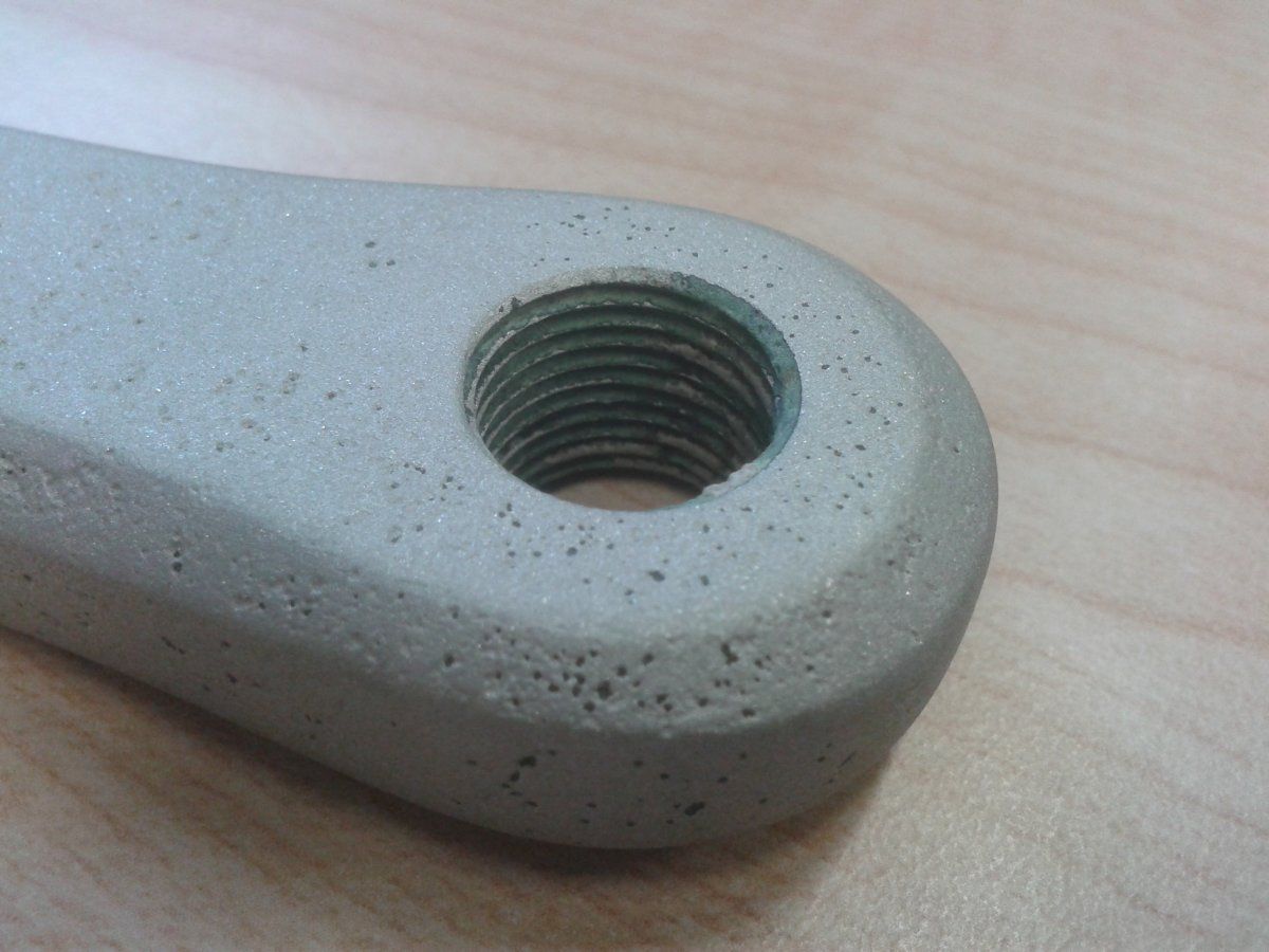

Edit: hier mal n paar Fotos, wie es aussieht wenn des Alu zu lange in der Plöre liegt.
Die Kurbel wurde schon sandgestrahlt, sah vorher komplett so aus wie im Pedalgewinde und im Vierkant.
20150123_103710.jpg 20150123_103719.jpg 20150123_103727.jpg 20150123_103748.jpg
Danke für die ersten Antworten. Ja im Prinzip könnte ich es auch tauschen etc.

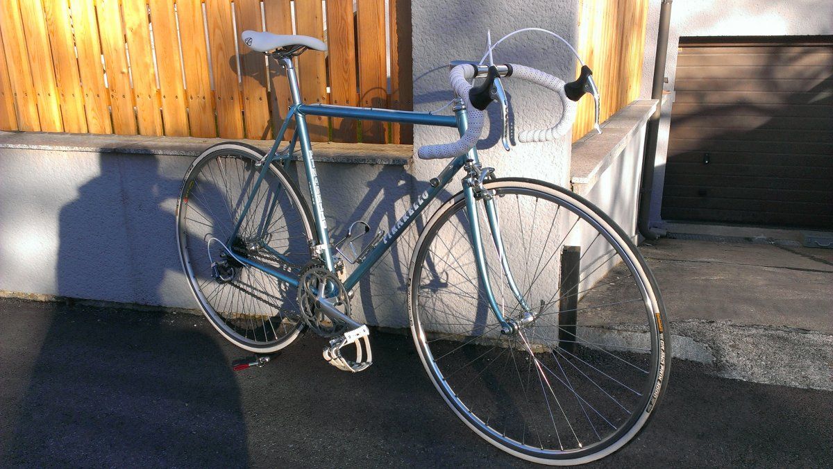

Schwarz passt wie ich finde nicht wirklich zum Rad, siehe Bild (sry für die Qualität)

Das ist ein sehr schönes Blatt, da würde ich nicht dran rum basteln. Leg Dir das lieber auf Halde oder biete es hier an, die pantographierten Teile sind immer gesucht.
Im Übrigen denke ich auch dass das lackiert ist.

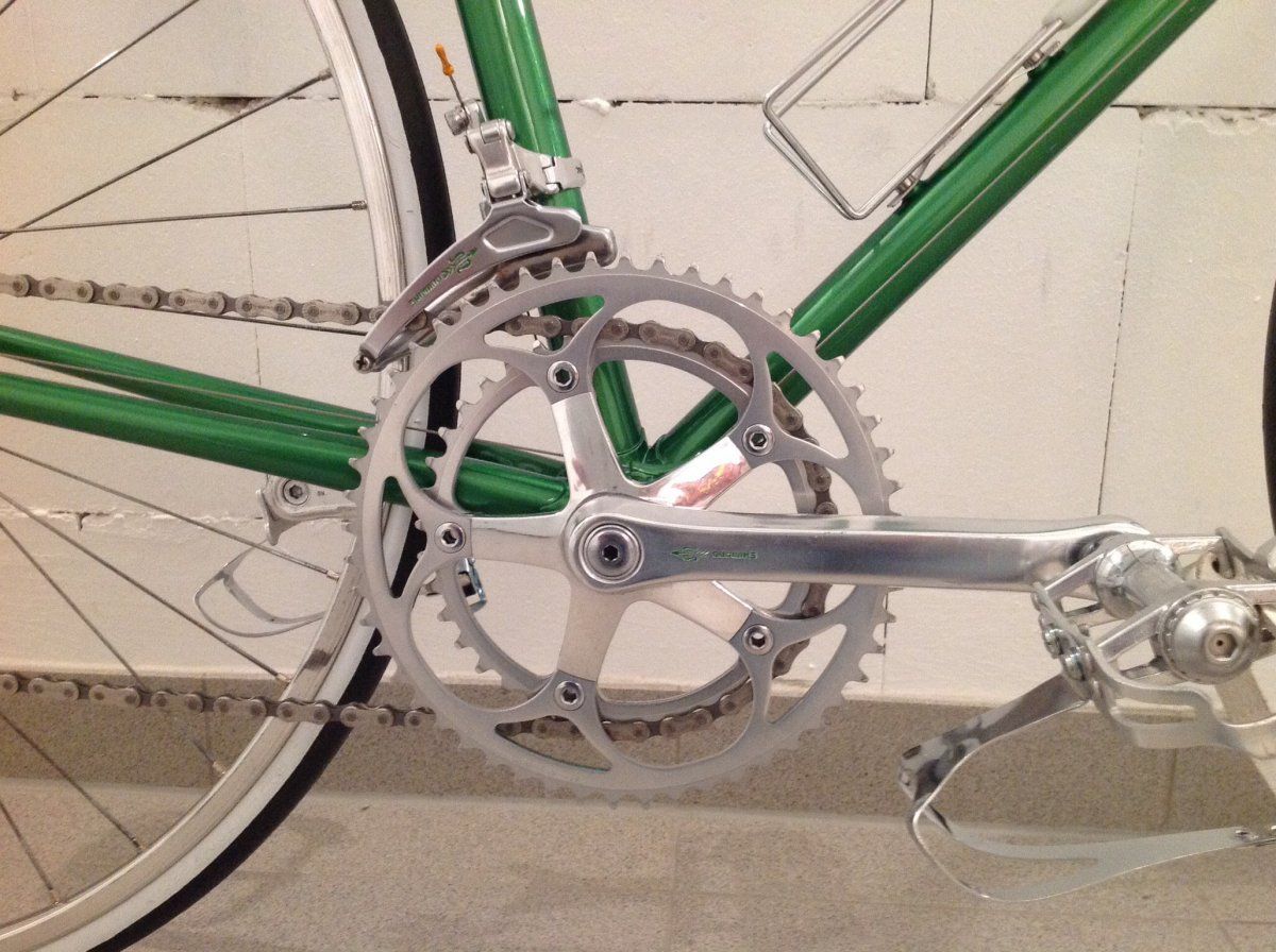

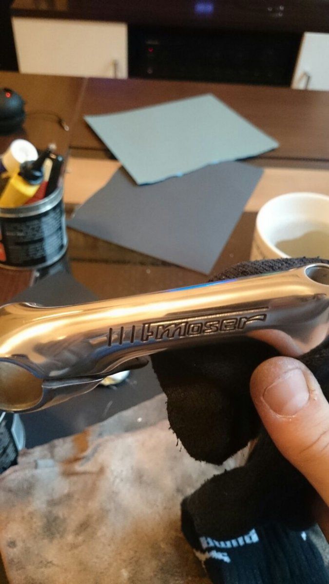

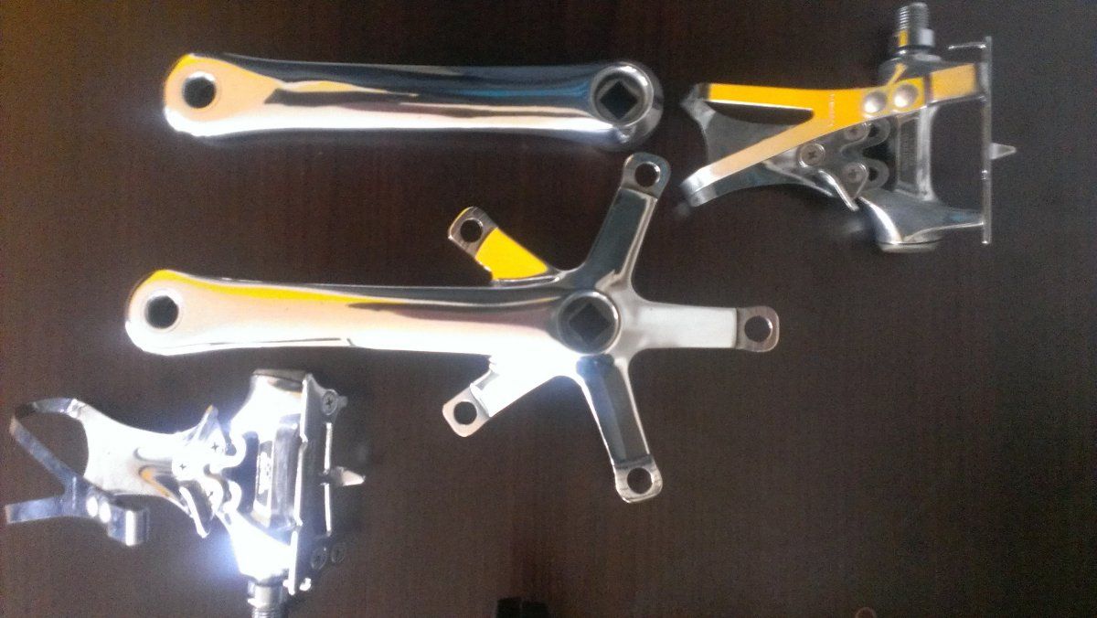

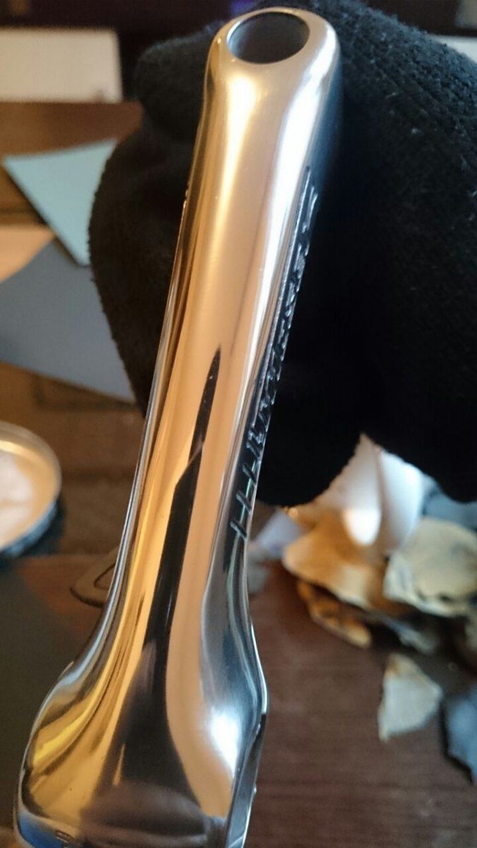

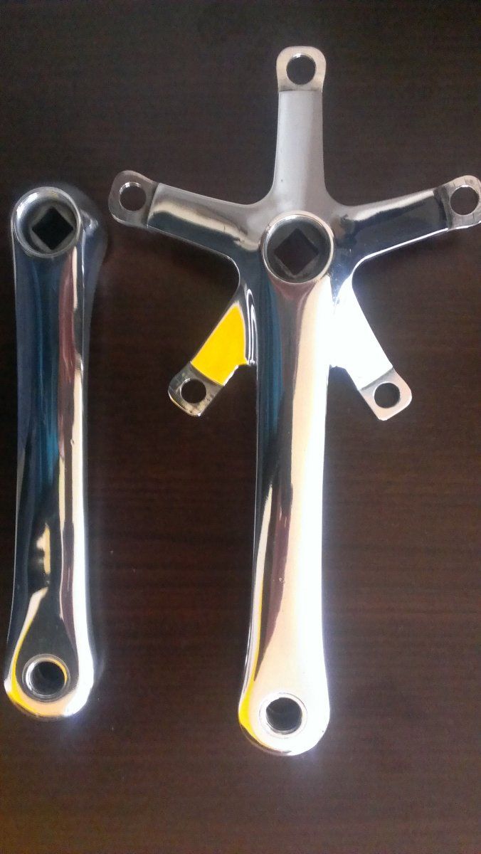

Schick, wie attraktiv so 'ne 600er Kurbel in poliert aussehen kann!

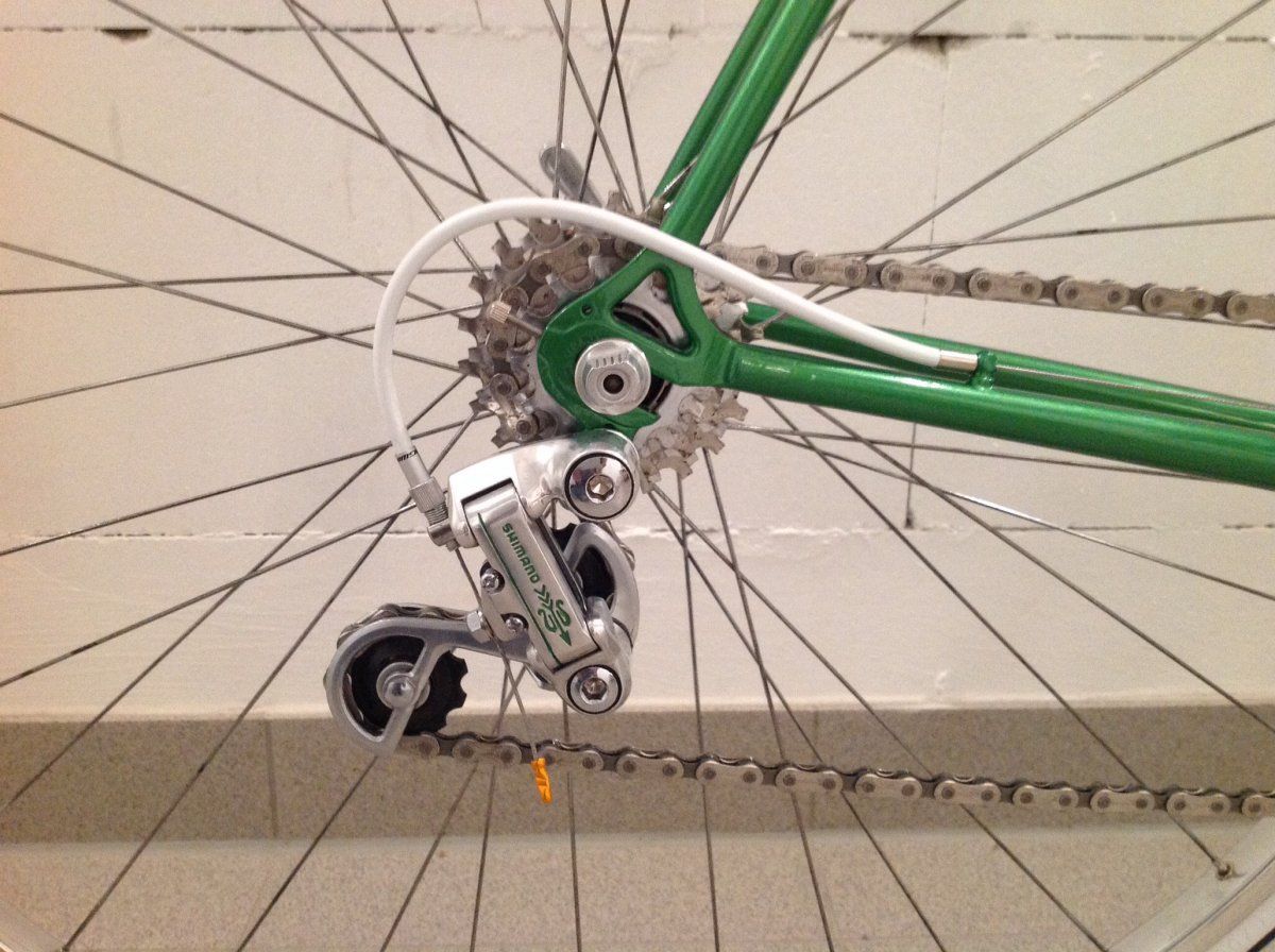

....bin mal wieder kurz im Keller gewesen. Die Schriftzüge und die "golden arrows" werden noch gold ausgelegt. Dank für den Umwerfer geht an [user]beeus[/user].
Hi!
Find ich auch, freu mich schon aufs montieren.
Bin aber erst ab Donnerstag in der Firma wo der Kurbelabzieher liegt, und warte immer noch auf die Christophe Riemen in Weiß für die Haken...
MFG MAX
