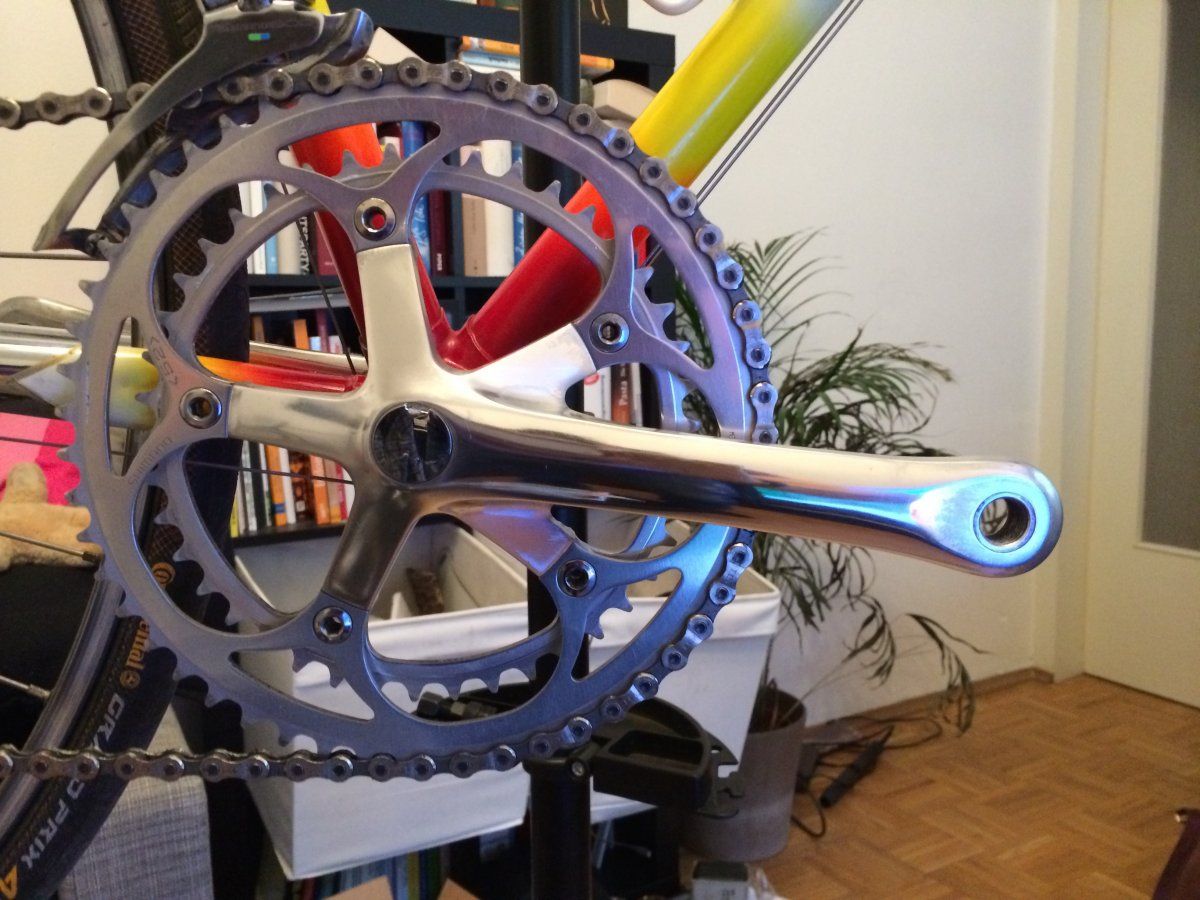

Puh, ich glaube, das mache ich nie wieder... :crash:
Du musst die Abdeckkappe noch etwas drehen. Der Schlitz muss in Richtung Kurbelarm zeigen. Die 600er Deckel sind ja etwas schräg.
Mach ich direkt. Könnte der Grund sein, wieso sie nicht 100%ig passen?

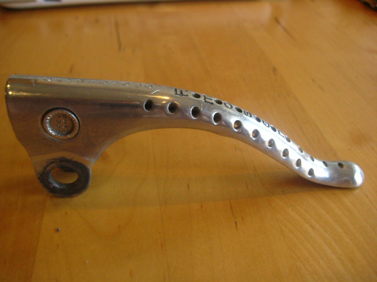

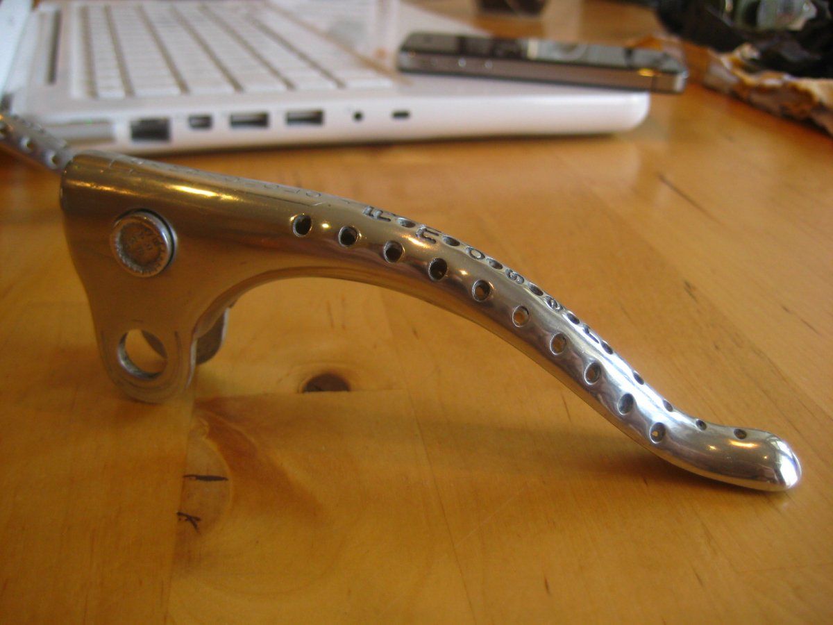

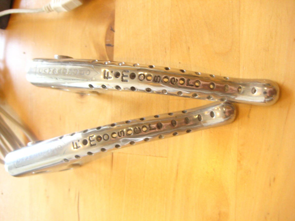

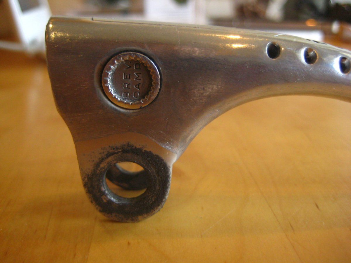

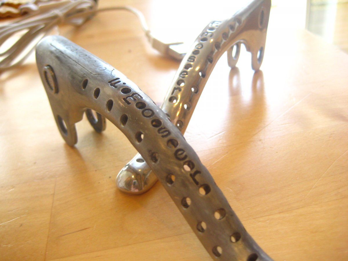

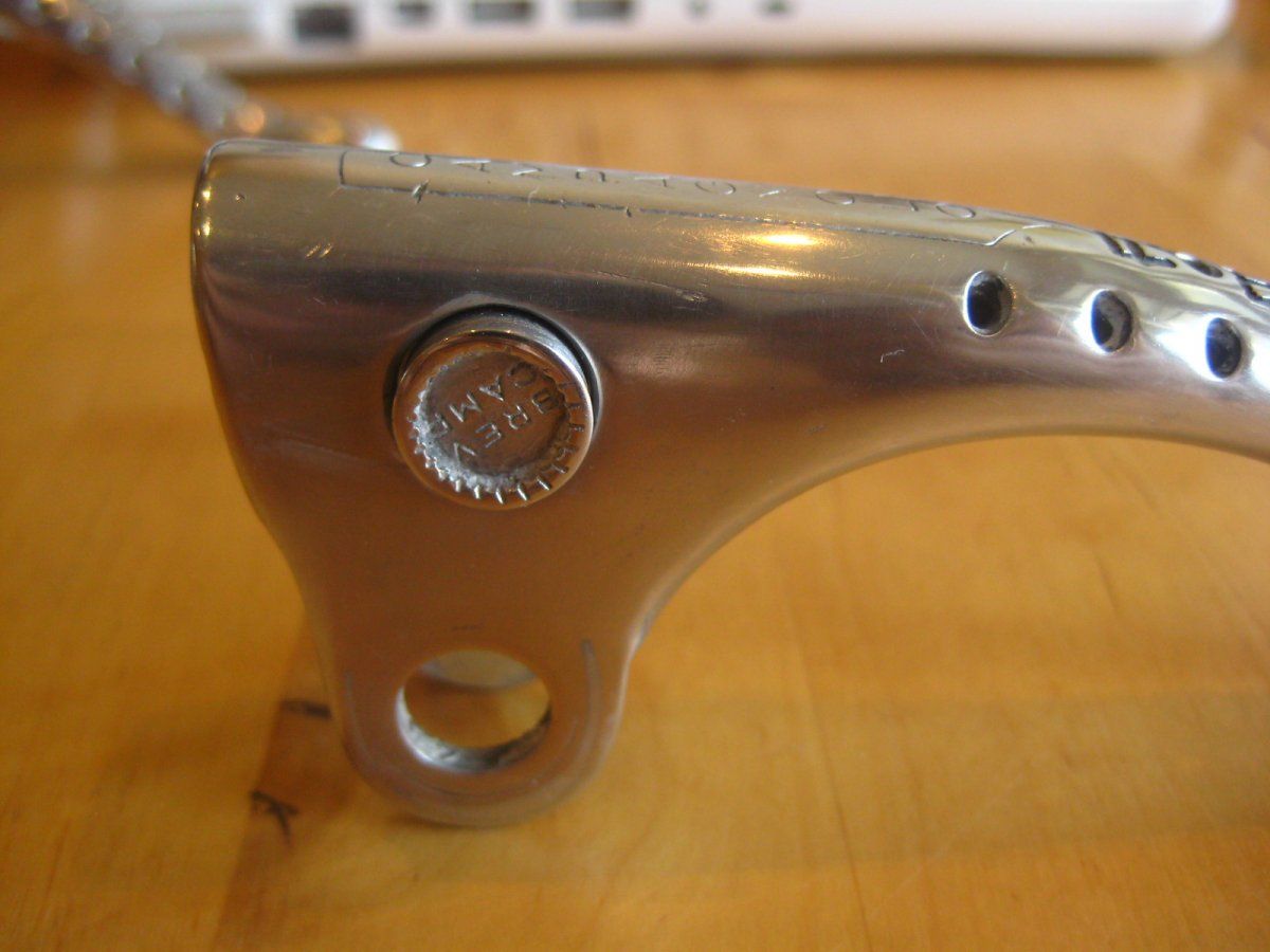

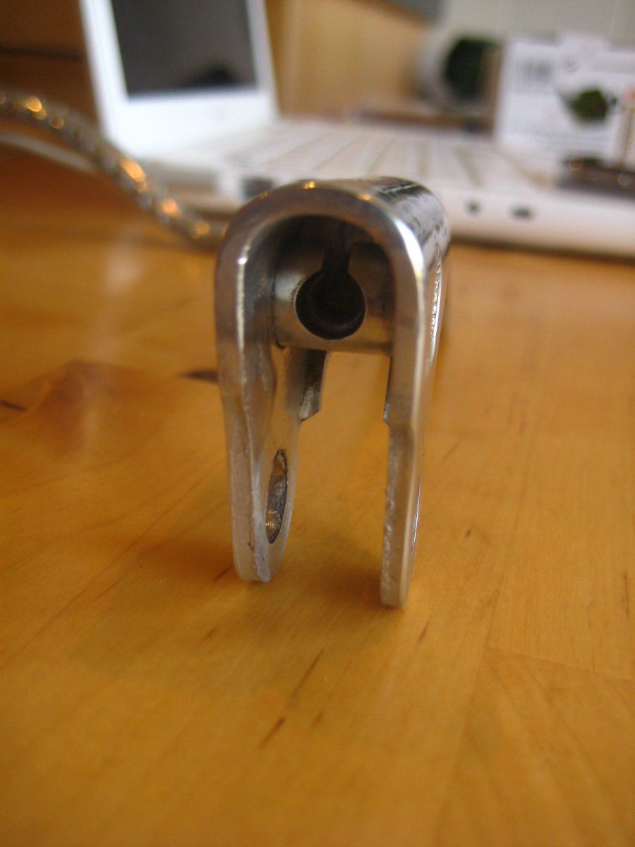

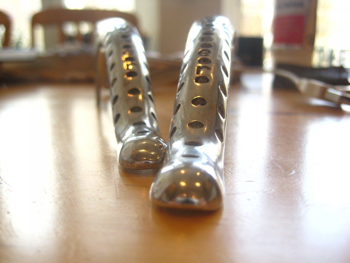

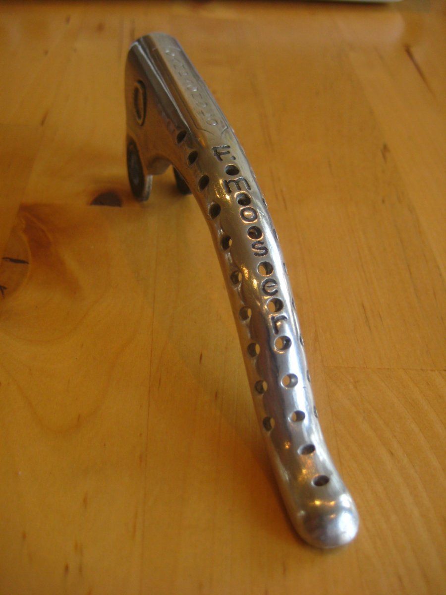

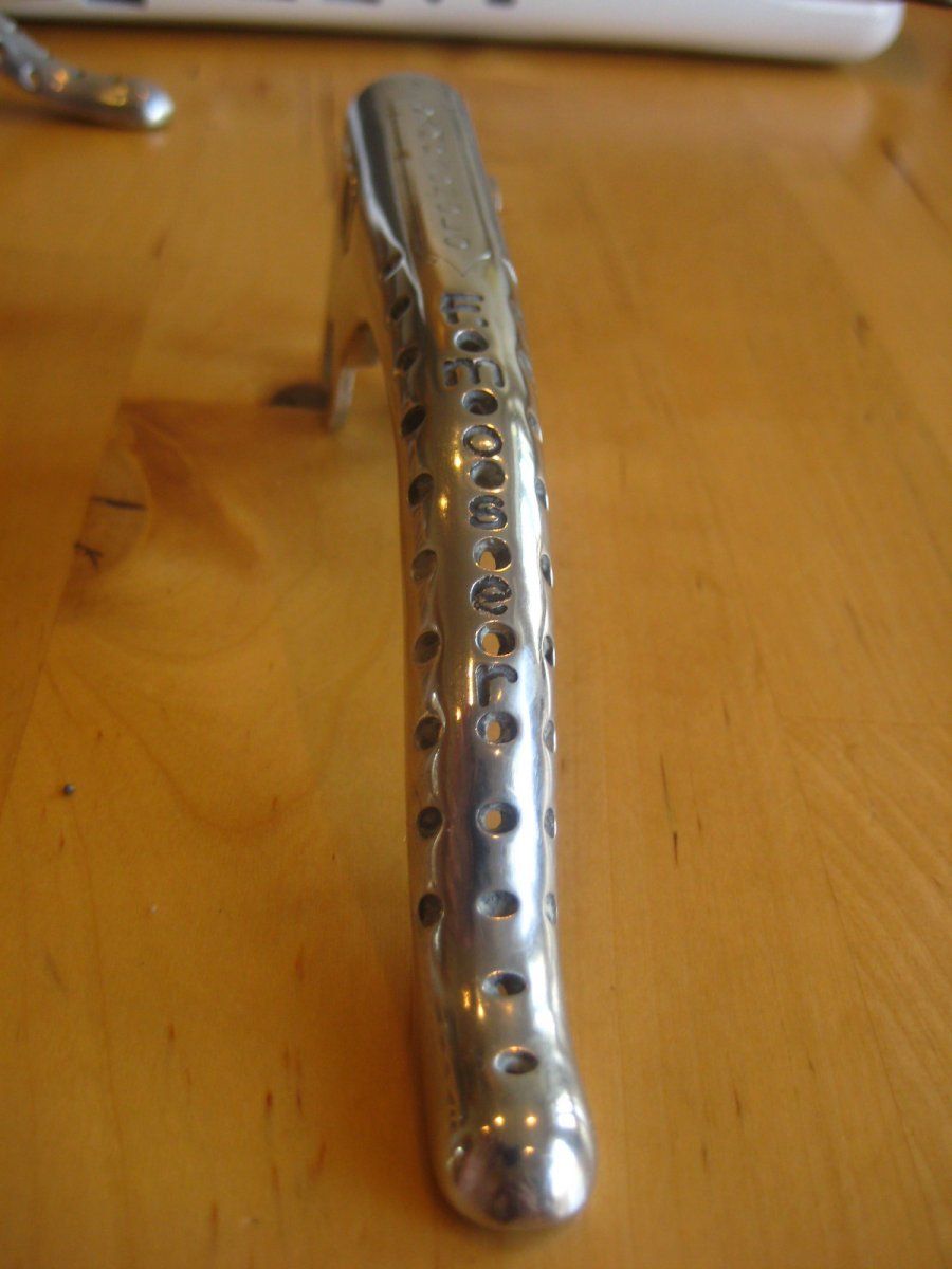

Habe mich heute gleich mal ans polieren gemacht. Ich denke dass das ganz ordentlich geworden ist. War mal wieder sehr meditativ. Jetzt aber auf Arbeit...
IMG_4302.jpg IMG_4303.JPG IMG_4304.JPG IMG_4305.jpg IMG_4306.JPG IMG_4307.JPG IMG_4308.jpg IMG_4310.JPG IMG_4311.JPG IMG_4312.JPG
wie haste poliert? geschliffen auch? Dachte so hebel sind dankbar aber gerade oben bei dem Zughalterteil isses alles andere als leicht da sauber zu arbeiten. Das hast du aber wunderbar hinbekommen!:daumen:
Na, das kann sich doch sehen lassen.
Was macht der Verchromer? Ist der Rahmen schon fertig?
Verchromen ist erledigt, ich werde voraussichtlich Ende April damit zum lackieren zu Knobi. Vorher kann ich leider auch noch nichts dazu sagen, muss es mir dann erst mal selbst ansehen.
Danke für die Blumen :) Ich habe eigentlich alles mit 320/1200er Schleifpapier bearbeitet. für ein noch feineres Ergebnis könnte man sicher noch mit was feinerem drüber. An den Zughaltern habe ich einen Messingaufsatz für mein Proxxon Handgerät benutzt, das ging zügig und ordentlich. Am Ende alles mit Polierpaste und altem T-Shirt auf Glanz gebracht. Ich fand die Hebelenden etwas schwieriger, denn um dort zu arbeiten ist es schwer den Hebel zu fixieren. Der Rest ging heute früh flott von der Hand.
