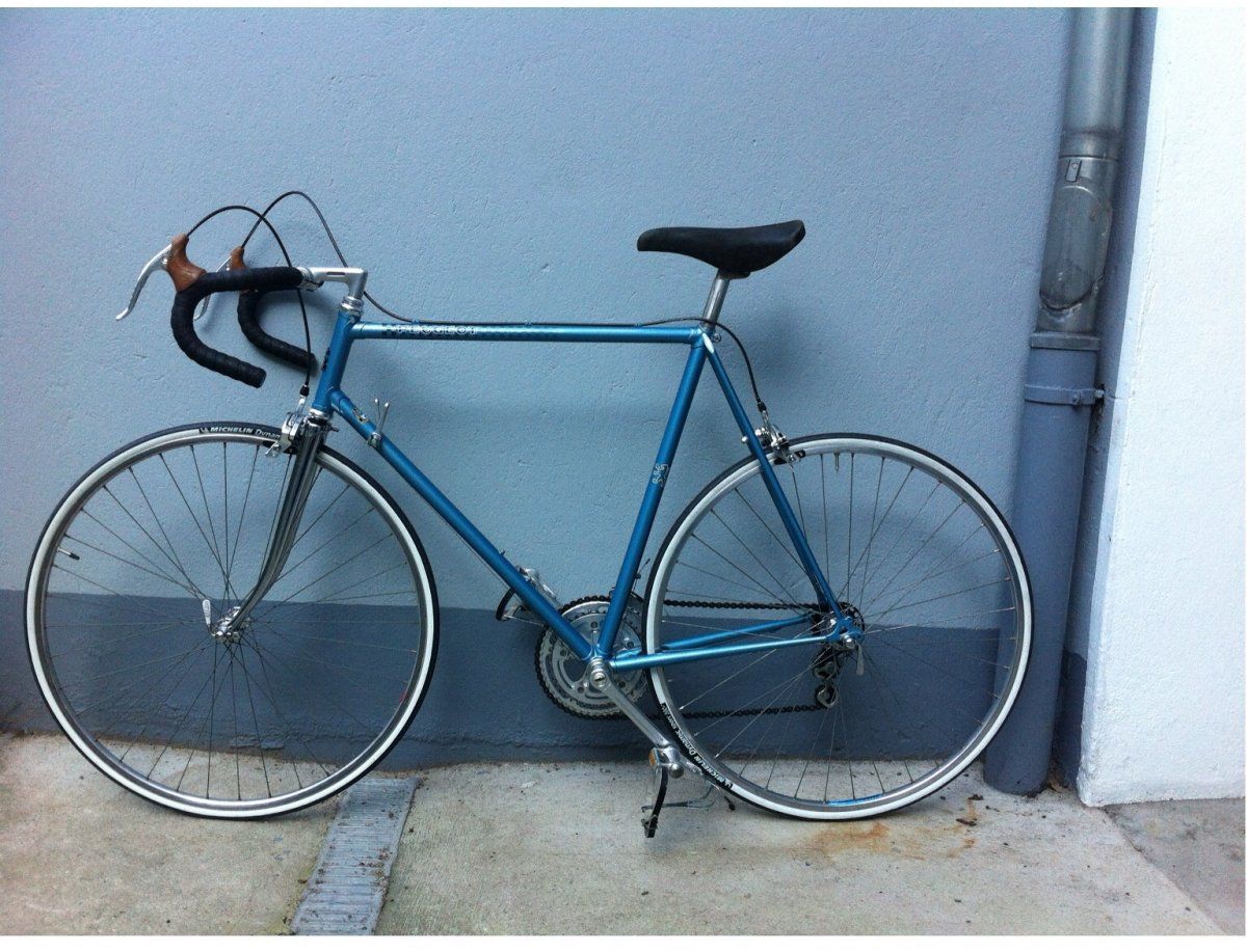

bin neu hier brauche etwas Hilfe beim meinem Singlespeed-Projekt. Umgebaut wird ein Peugeot PFN 10 von 1983. Die Hinterradnabe ist eine Shimano Exage Sport 6-Fach Typ Uniglide, daher kontert ja das letzte Ritzel den Rest. Ich weiß, dass es schon mehrere Threads zu diesem Thema gibt aber dort wurden nich alle meine Fragen beantwortet. Bis jetzt gehe ich davon aus, dass mit normalen hyperglide Spacern, einem DX Ritzel und einem BSA Tretlagerkonterring ganz gut aufgestellt bin, oder? Ich habe ausgemessen, dass das Ritzel ca. einen Abstand von 16mm zur Innenkante der Ausfallenden haben sollte. Ich glaube, dass das DX Ritzel in diesem Fall fast noch auf dem Gewinde sitzen würde. Meine Frage ist nun, ob ich nicht einfach ein Schraubritzel montieren kann? Irgendwie hat das niemand so gemacht bei einer Uniglide-Nabe.
Danke für die Hilfe.
Hier noch ein Foto vom jetzigen Zustand des Rennrads.

Und wieso läßt Du das Rad nicht einfach wie es ist ?
Genau!!! Zu schade zum umbauen.

Entschuldigung, aber das ist einfach Quatsch. 'Ursprüngliche' Eingang-Räder haben einen längeren Radstand und vielleicht eine Gestängebremse auf dem Belag. Das Peugeot PFN10 ist 'ursprünglich', wie es auf deinem Bild zu sehen ist. Was du vorhast, ist kein 'back to the roots' sondern eine technische Kastration, die vor allem Nachteile hat. Eingangräder machen bei Kurieren in Großstädten vielleicht Sinn, Starrgangräder sicherlich im Bahnradsport. Singlespeeder und Fixies sind nichts anderes als eine Modeerscheinung einer urbanen Jugendkultur. Hier zeigen sich auch die technischen Nachteile: kaum einer der 'hippen' Retro-Rennrad-Fixie/Singlespeeder kann damit richtig umgehen, nicht wenige werden von schnöden Hollandrädern an der Ampel stehengelassen. Den technischen Nachteilen (weder beim Anfahren, noch bei hohen Geschwindigkeiten eine ideale Übersetzung; sportliche Haltung und unkomfortables Fahrgefühl auf schlechten Radwegen und Stadtstraßen; keine Schutzbleche, kein Licht; schlechte Bremsleistung, weil entweder mit dem Skidden nicht vertraut oder Bremsgriffe nicht in Reichweite, weil die Haltung sonst unbequem....) wird oft das Kurier-Argument entgegengehalten: Das Rad wäre so wartungsärmer. Es muss also erst ewig dran rumgeschraubt werden, damit nachher nicht dran rum geschraubt werden muss.
Ich plädiere dafür, das Rad so zu belassen, es so zu fahren und es zu genießen.
Wenn 'Hippster' aber unbedingt ein Moderad draus machen wollen, sollten sie immerhin so ehrlich sein, und sich eben diese Modeorientierung eingestehen, und nicht irgendwas von 'ursprünglich' erzählen.

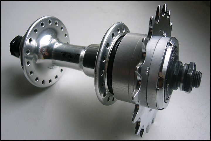

Auf dem angehängten Bild sieht man wie es mal aussehen soll.
Zum Thema Singlespeed: Sicherlich ein Thema, welches man durchaus kontrovers diskutieren kann. Ich bin bis jetzt beides gefahren. Singlespeed macht mir persönlich einfach mehr Freude, Modeerscheinung hin oder her. Zudem empfinde ich es jedes Mal als eine Herausforderung mit dem einen Gang, der mir zur Verfügung steht, überall hochzukommen ohne Schalten zu können.

Also, ich fahr ja selber ein Singlespeed in der Stadt. Habe also nicht gänzlich was dagegen. Aber: Das Rad, so wie es dasteht, finde ich richtig schön. Umbauen tut man einen alten Rahmen, an dem alle Anbauteile Schrott sind, nicht ein schönes, funktionierendes Rennrad. Ich glaub, das drückt sich im Beitrag von at59 aus...
