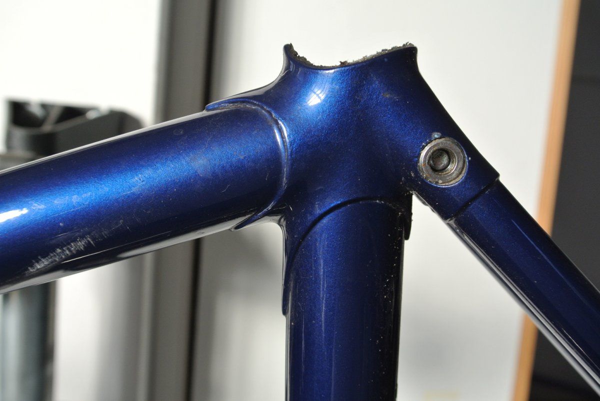

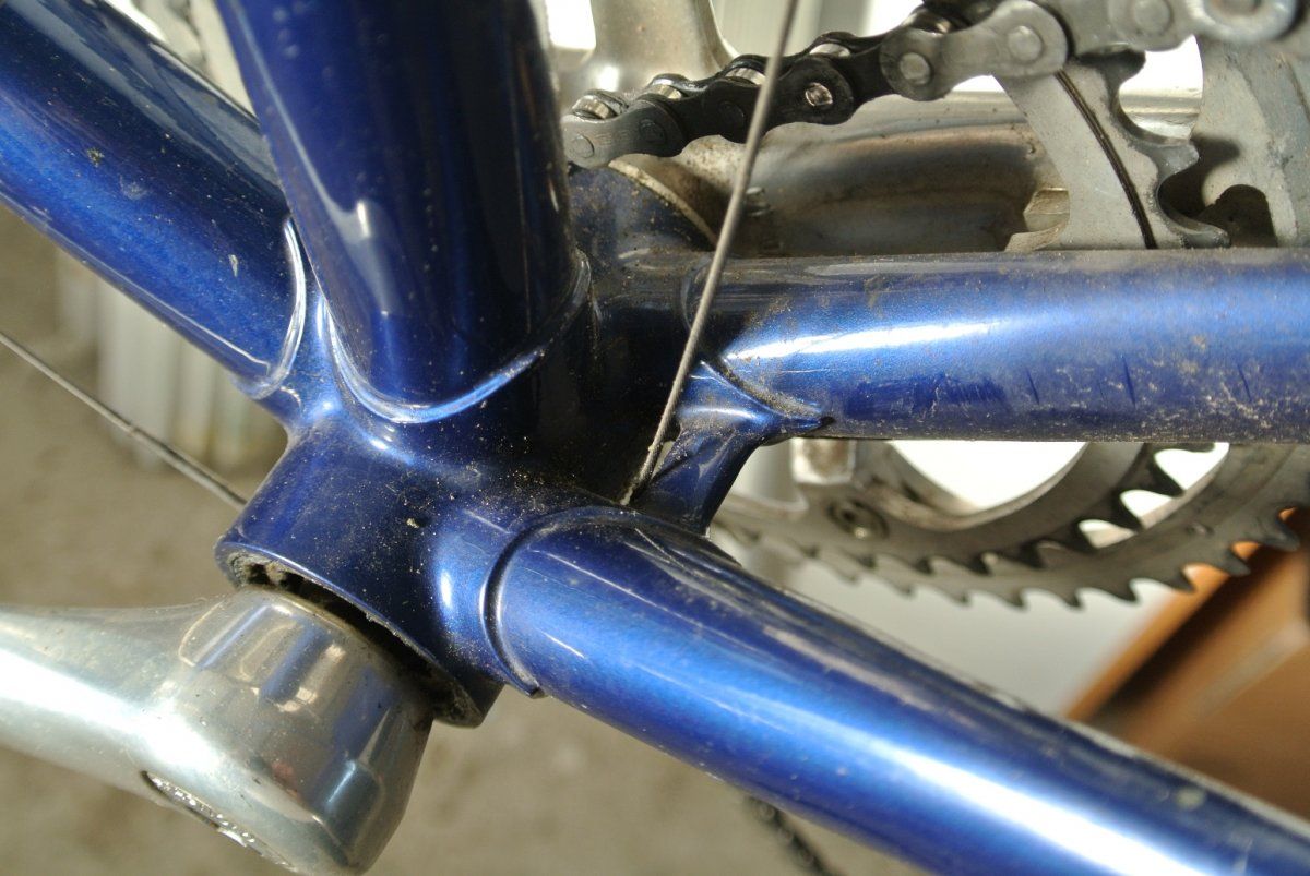

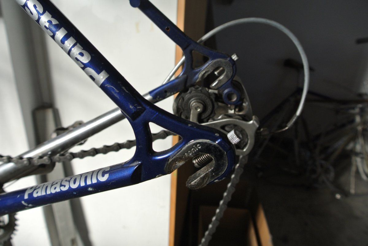

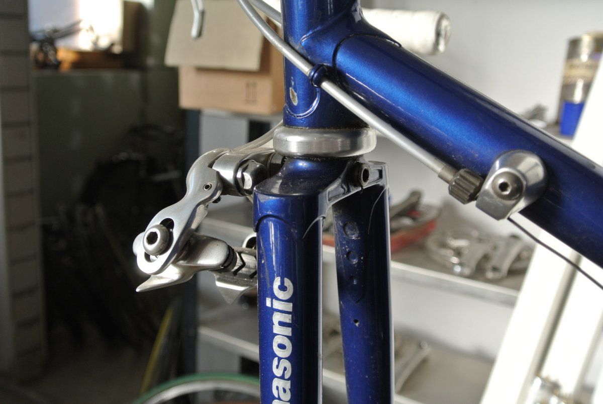

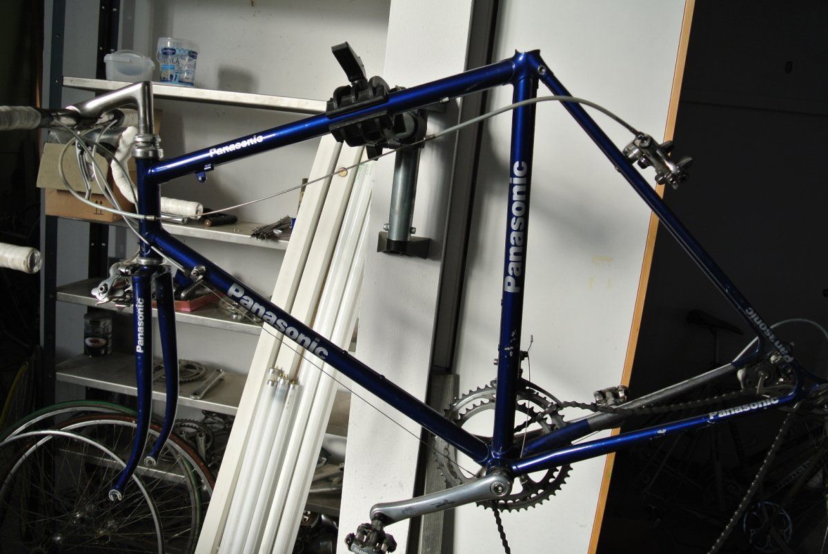

An die Panasonic Kenner
Anhang anzeigen 270381 Anhang anzeigen 270383 Anhang anzeigen 270384 Anhang anzeigen 270385 Anhang anzeigen 270386
Sattelstützenmaß 27,2
Kein Rohrsatzaufkleber
Aufkleber (sehen irgendwie selbstgemacht aus) unter Klarlack
Rahmennr 0025.......
edit sagt...ich mach das gleich mal sauber:D
Ist das dieses Panasonic aus Holland (Marktplaats)? Hatte mal genau so eines im "Nimm Du ..." gepostet.
Ich tippe auf ein ziemlich gutes Modell, auch wenn ich nicht weiß, was es genau sein könnte. Tretlagermuffe und die Gabel sowie 27.2 deuten in die Richtung. Wie sieht denn das Steuerkopflogo aus? Ist es das weiße Schreibschrift "P" oder das gelbe Schild?
Dank des Panasonic Bestellsystems konnte man sicher auch PR5000 Rahmen nach eigenen Wünschen konfiguriert bestellen...

Jedenfalls geile Farbe, ist doch egal ob die echt ist oder nicht, meiner Meinung nach ist es ein Panasonic PR6000 Rahmen und 27,2mm kann nur für Tange Prestige stehen, Tange 1+2 haben immer 26,8mm Stützenmaß gehabt!
Das sage ich auch schon seit drei Monaten, wenn es das aus NL ist. Hatte ich nicht Dir mal eine PN dazu geschrieben?
Wobei die Gabel etwas anders ist als beim 6000er.
Das Rad ist aus NL.Ich hab es nur wegen der C-Record Teile gekauft.Der Rahmen ist mir eh zu klein m-o 56 cm,der verlässt mich wieder.
Gabel sieht so aus wie mit dem Rahmen zusammen lackiert.Auf dem Schaft steht E-Blue als Farbname
