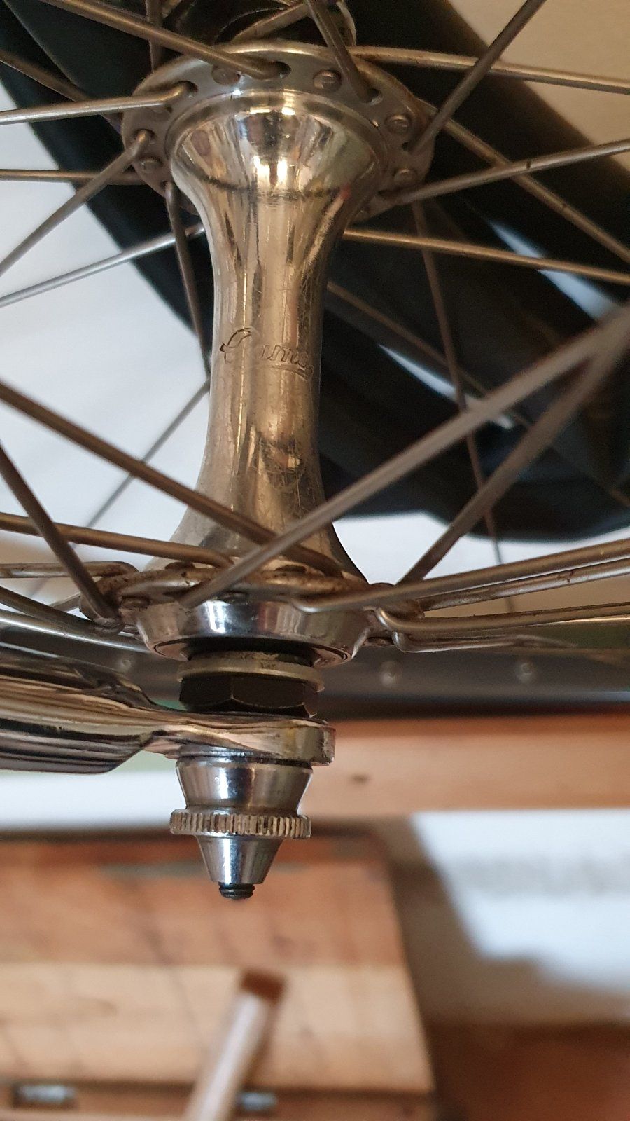

Also fangen wir bei der Pama Vorderad Nabe an. Falls irgendjemand dazu Infos hat höre ich gerne. Letztendlich musste ich die Nabe zerlegen, da daß Laufgeräusch nicht erträglich war. Leichtgängig war das ganze natürlich auch nicht.
Beim Rausnehmen des Vorderrads aus der Gabel hat die Achse schon mal geklemmt. Der Aussendurchmesser ist offensichtlich größer als bei einer Rennradachse. Bei dem momentanen Sauwetter habe ich keine Lust zu messen, aber falls das von Interesse ist hole ich das gerne nach.
Die Kontermuttern gingen auch nicht runter. Habe ich mit einer Säge aufgetrennt. Hat vermutlich irgendein Ochse etwas unpassendes mit Gewalt raufgeschraubt.
Letztendlich habe ich dann zwei Stück Rillenkugellager vorgefunden. Diese mit 6000-2Z ersetzt. Erstmal behelfsmässig Unterlegscheiben und Kontermuttern von einer MTB-Achse draufgeschraubt. Also das Vorderrad läuft wieder prima.
Das ganze Mikroabenteuer hat dann aber doch meine Neugier geweckt, was das dann wohl für eine Nabe ist. Wenn jemand etwas dazu beitragen kann gerne her damit. Bisher gefundene Informationen waren mehr als spärlich.

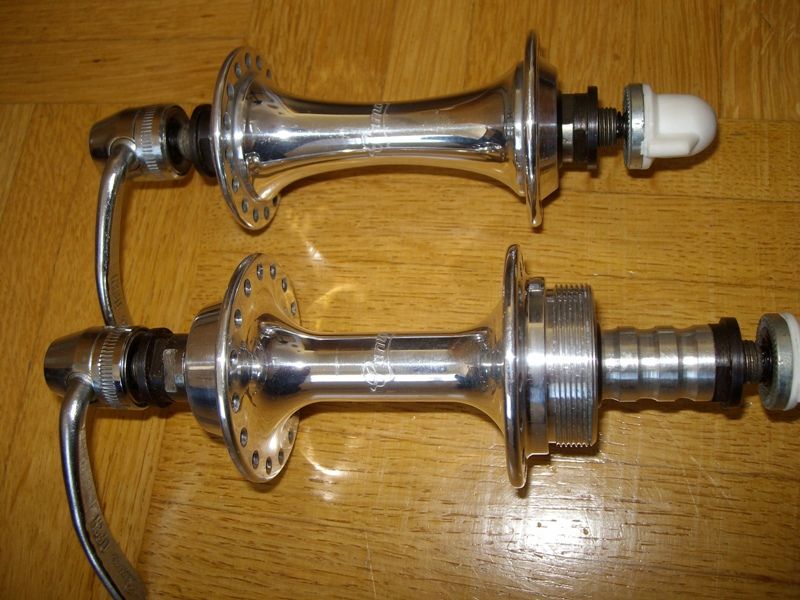

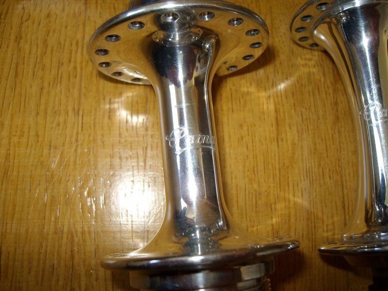

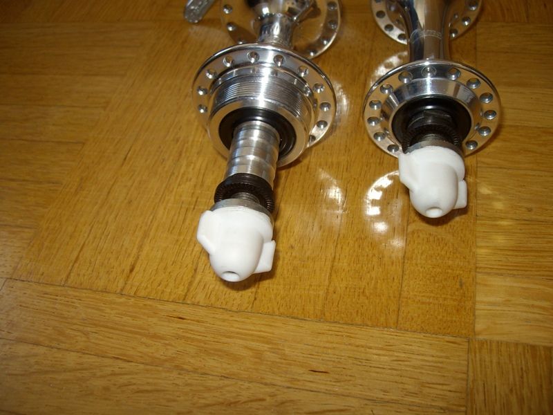

Ich hatte mal einen neuen Nabensatz mit 32-Loch besorgt, den ich aber mangels Verwendung wieder verkauft hatte. Dass da Rikula drin waren, war mir bekannt, dass es eine polnische Firma ist, hatte ich auch schon in Erfahrung gebracht. Aber sonst nix.
Die Laufeigenschaften der neuen Naben waren sehr sauber, wie man es von Rikula erwartet. Die Schnellspanner erinnern mich ziemlich an Maillard, besonders die Gegenmuttern haben diese typische Form.
Die Naben sind sehr ordentlich gefertigt, insbesondere die Oberfläche ist sehr gut. Jetzt, wo ich die Bilder sehen tut es mir schon wieder etwas leid, dass ich sie verkauft habe....

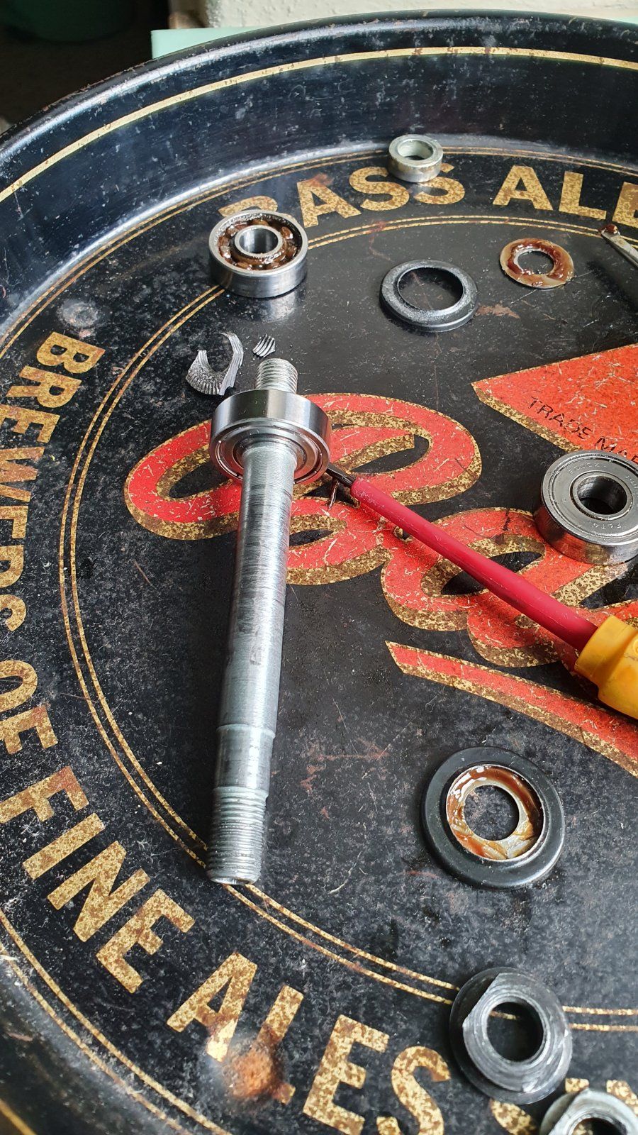

Ehrlich gesagt kann ich mich an die Demontage nicht mehr so genau erinnern. Etwas Vorsicht walten lassen beim Entfernen der Staubdeckel. Nach dem Auftrennen der Mutter war die Demontage recht einfach war. Ich meine ich habe die Lager vorsichtig mit einem Durchschlag entfernt.
Die Originallager waren in der Tat nicht wirklich gedichtet, ausser mit der Scheibe und dem Staubdeckel.
Das Ersatzlager 6000-2Z habe ich über ein anderes Photo im Netz bestimmt. Passten perfekt.
Anbei noch ein paar Photos. Hoffe das hilft. Viel Erfolg.

danke für die schnelle Antwort und die super Dokumentation. Wirklich hilfreich, besonders die Abb. des Lageranschlags auf der Achse. Ich habe Sie nun auch komplett zerlegt. Es war noch genug Fett drin, aber verschmutzt. Ein Rätsel warum sich ausgerechnet auf der Außenseite keine Dichtung befindet. Werde nun, wo auch die Lager entfernt sind neue des Typs 6000 2RS einbauen. Die Laufräder kommen dann zurück in das Rad (SLOUGHI) meiner Frau.

Habe soeben erfolgreich die Lager gewechselt.
Hier noch einige Hinweise für Jene, die auch eine solche Nabe zerlegen müssen: Die Sicke (Erhebung) auf einer Seite der Achse ermöglicht aus Ausschlagen des Lagers auf der gleichen Seite. Ist dieses entfernt kann auch das zweite mit der Achse statt Spezialwerkzeug ausgeschlagen werden. Eine Besonderheit gibt es bei der Vorderrad-Nabe: diese verfügt nur auf einer Seite über zwei konterbare Achs-Muttern. Auf der anderen Seite gibt es nur eine Kontermutter mit Scheibe. Diese muß sich beim Zusammenbau zum Kontern auf der Seite mit der Sicke befinden!
