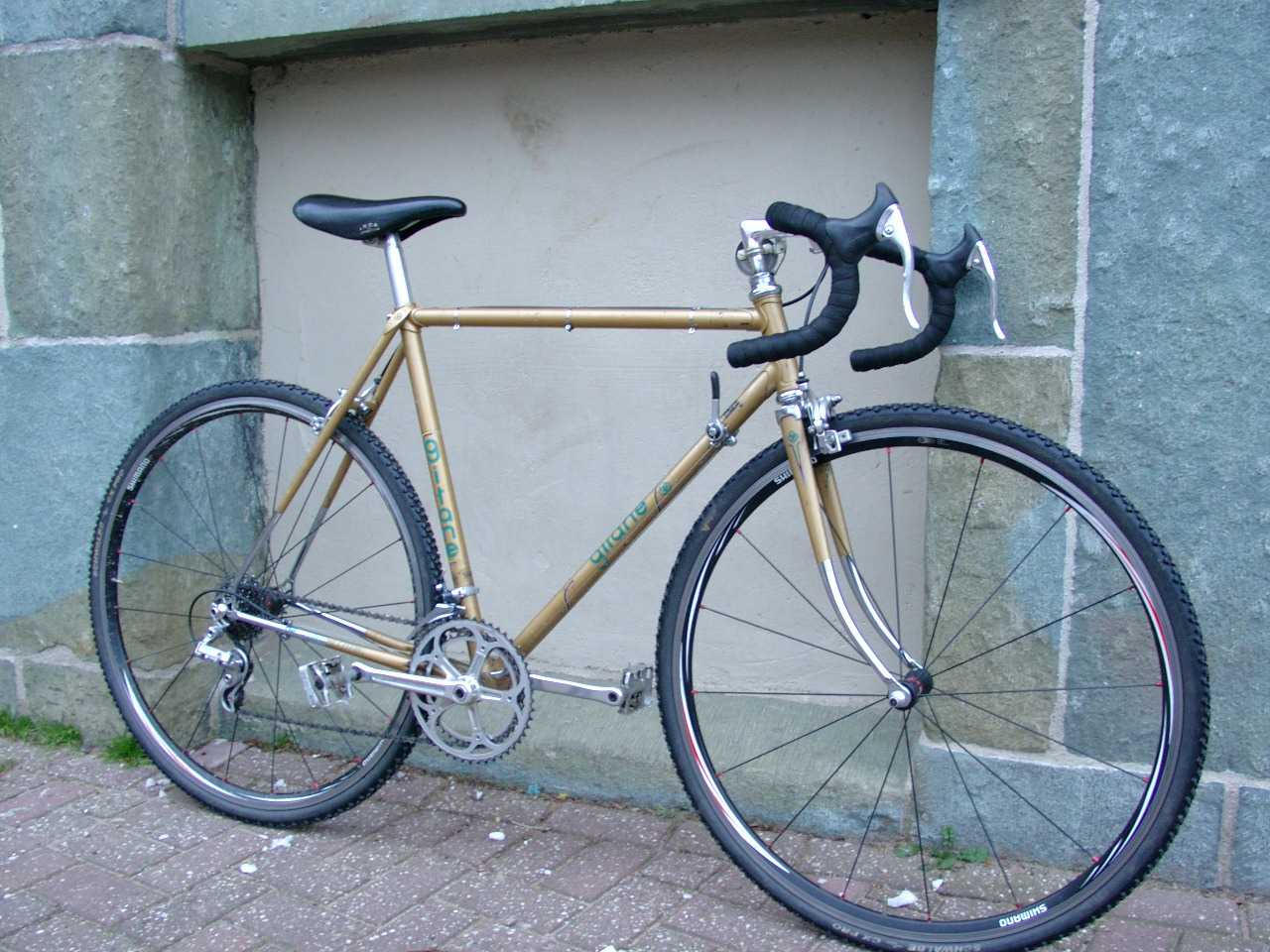

ich finde es hat durchaus charme den weg der altvorderen zu gehen und aus einem geeigneten rennrad ein querfeldeinrad zu machen.
wegen den 80er jahre laufrädern mußt du dir erstmal gar keine sorgen machen. klassisch gespeicht stecken die wenn's grob wird richtig was weg.
auch sind cantis keine wirkliche grundbedingung.

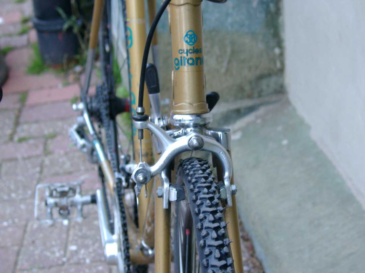

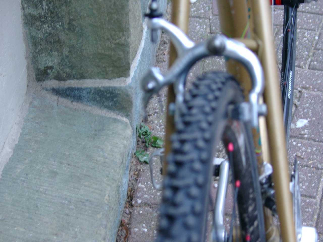

ich würde mir erstmal einen crossreifen besorgen, so was im stil eines conti cyclocross race mit stollen auf 35 mm breite, und diesen montiert hinten und vorne auf durchgang und gabelfreiheit testen. paßt das, dann würde ich den rahmen mit dem kürzeren oberrohr wählen.
z.b. dura ace bremsen der ersten generation umgreifen den 35er conti mit aureichend abstand in abhängigkeit der bremsbohrung.
das tiefersitzende tretlager eines straßenrahmens macht sich nur bedingt bemerkbar, am ehesten im gelände und in tiefen fahrrinnen. bei neuen rahmen sitzen die tretlager auch weniger ausgeprägt hoch.
kurze gänge sind auch nicht schlecht. also hinten was rauf bis 28 und vorne sehen ob was kleineres als ein 42er innen reinpaßt, das große blatt durcu ein 46er ersetzen, je nach terrain vielleicht auch einfach 44 oder 46 mono.
lenkerendschalter sind besser zu bedienen als rahmenschalter wenn man den lenker gerade besser nicht loslassen sollte.
zum schluß noch. bei aller klassikliebe würde ich keine hakenpedale fahren sondern was klickbares. die brauchen eine bewegung weniger zum aussteigen.
vielleicht die entscheidende bewegung.
zu allerletzt noch ein kleines motivationsbildchen:
gruß
klaus

naja. ich fahre am cx fulcrum 7, die haben 15 mm maulbreite. bislang haben sie von 32 bis 42 mm profilbreite problemlos ausgehalten. man pumpt ja die dinger nicht wirklich hart,
