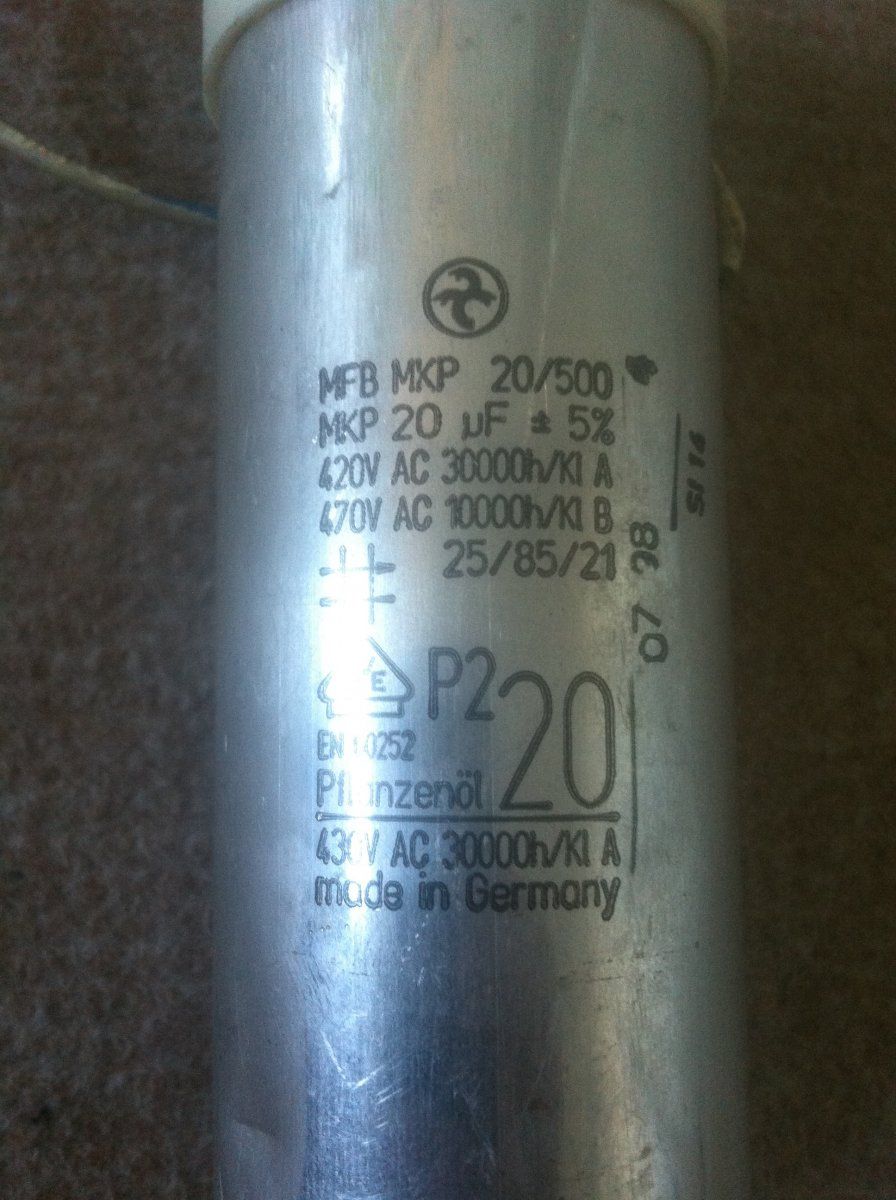

So, ich nutze mal diesen Faden hier um, "Mal eben schnell ne kleine bastelfrage" zum Thema "offtopic-thread für espressomaschinen, Schallplatten, alte Schuhe, Rechenschieber und Sonstiges" zu stellen.
Also, an alle Elektriker, es geht um meine Lampe die ich endlich mal zum Laufen bringen will
Unter der Abdeckung sieht es wüst aus, die Isolierungen sind porös und vorallem rauscht der Kondensator ziemlich. Auch die Trafos möchte ich austauschen.
Kann mir jemand sagen welche Teile ich neu verbauen kann:
Anhang anzeigen 216142 Anhang anzeigen 216143 Anhang anzeigen 216145
Anhang anzeigen 216146 Anhang anzeigen 216147
Dankt euch!
p.s.: Seht mir die evtl. Falschbezeichnungen nach, meine Elektrickerkarriere ist schon recht lange vorbei!
Ein doppel EVG (2x36W?). Damit sparst Du dir das ganze Kondensator-Geraffel und hast zeitgemäße Effizienzen. Die gibt es als Kompaktvariante, das sollte dann auch platzmäßig passen. Magnetische Vorschaltgeräte sind am aussterben, Tridonic hat die Produktion schon komplett eingestellt.
Osram, Vossloh, Tridonic... die Hersteller nehmen sich alle nicht viel.
Super, danke schonmal!
Zur Technik, verstehe ich das richtig, die Vorschaltgeräte kombinieren die Funktion des Kondensators und des Trafos?
Kann ich an das Vorschaltgerät auch alle drei Röhren anschließen, packt das das?
Am besten auch mal grob die Maße des Einbauraumes für die Vorschaltgeräte. Lampen sind übrigens die Leuchtstoffröhren, alles zusammen ist eine LeuchteIch schick dir morgen eine PN mit den Angaben.![]()

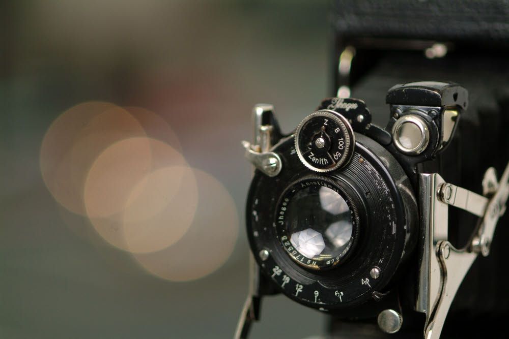

Herrlich, die Ihagee Parvola. Damals gab es verschiedenste Ideen, wie man eine Kamera westentaschentauglich verkleinern kann, der Tubus ist da eine eher selten anzutreffende Variante. Die Kamera ist übrigens für den kleinen Rollfilm Typ 127, der auch unter Kleinbild lief und weniger Mechanik in der Kamera erforderte als der später ubiquitäre 35mm-Film.
Hmm,
was ich hier habe ist Kleinbild und ein anderer Hersteller und ein anderes Objektiv.
Trotzdem verblueffende Aehnlichkeiten. Diese Art der Betaetigungelement war wohl mal schwer in ;-)
Den Anschluss fuer den Drahtausloeser wie beim Kasi gibt's natuerlich auch.
