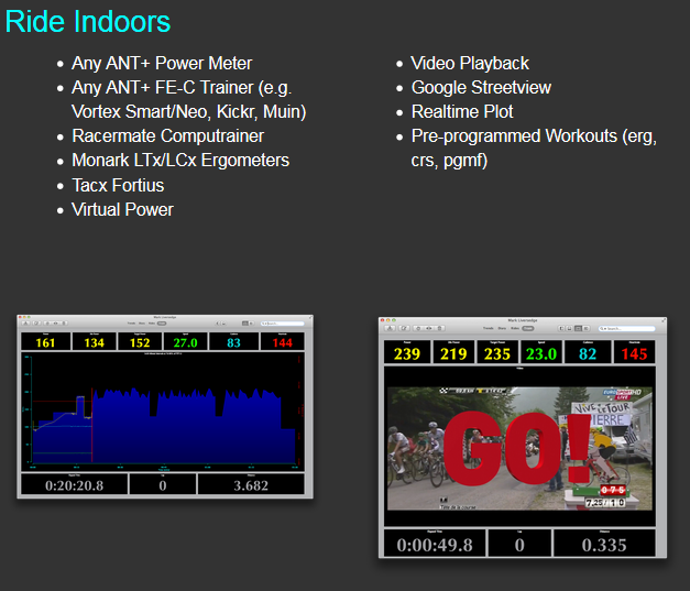

Also ich bin mir nicht sicher, ob die Latenz wirklich durch das Internet verursacht wird. Aber du könntest es mal mit Golden Cheetah versuchen. Das gibt es kostenlos für Linux, MacOS und Windows. Man kann entweder Trainingspläne oder auch Real Live Videos abfahren.

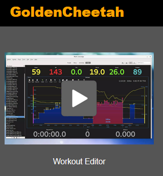

GC kann auch regeln und vorgegebene oder selbst erstellte Programme ablaufen lassen
Zum Einstieg gibt es sogar ein Tutorial,

Golden Cheetah bietet uns Analysemöglichkeiten wie man sie sonst nur bei bezahlten Diensten wie Trainingpeaks oder Stava bekommt. Darüber hinaus auch noch die Trainingsfunktionen, die woanders auch nur als Abo-Modell erhältlich sind. Das Ganze völlig kostenfrei und übrigens tatsächlich auch für Linux und Mac OS.
