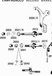

'Campagnolo: 1975 The word "Brev." is changed to "Patent" on the brake centerbolts.'
Ich weiß aber spontan nicht, wo ich das mal kopiert habe, aber mein Rad ist noch komplett von 1974, also Brev.; und deshalb habe ich mir das mal aus einer Datierungsdatei gezogen,
Re: Nuovo Record und Super Record
das ist echt speziell...ich habe auch bereits in alle Richtungen recherchiert...das ist ne wahre Aufgabe!!!
ich habe zwei sets Bremsen eine (NOS) hat PATENT und ist jünger,die andere hat BREV:CAMP: und ist älter
perfekt recherchiert!
haste nen link oder ist das einfach in der Campatimeline und ich habe es übersehen?
steht in der timeline....
1975
Catalog #17a. Printed for the year-end trade shows. As per Catalog #17. The word "Brev." is changed to "Patent" on the brake centerbolts.
Ja, steht hier
http://www.velo-retro.com/tline.html
Aber ob das wirklich stimmt, weiß ich nicht.
im Katalog 17a sieht man dieses Bild...allerdings kann man nix erkennen...
das glauben wir mal...weitere Quellen gibt es ja leider nicht...
ich habs im Bastelfred schon versucht. Leider ohne Antwort

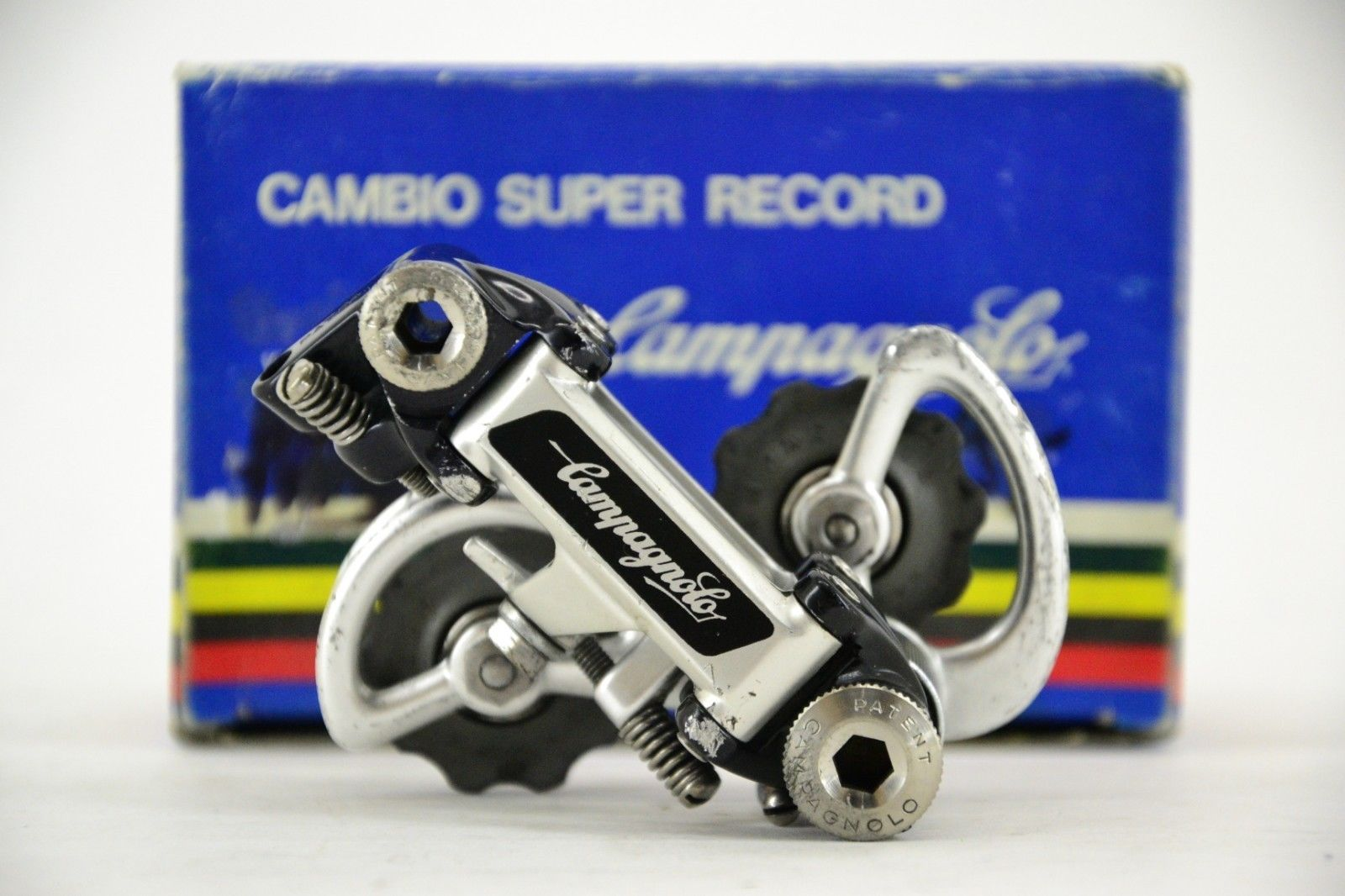

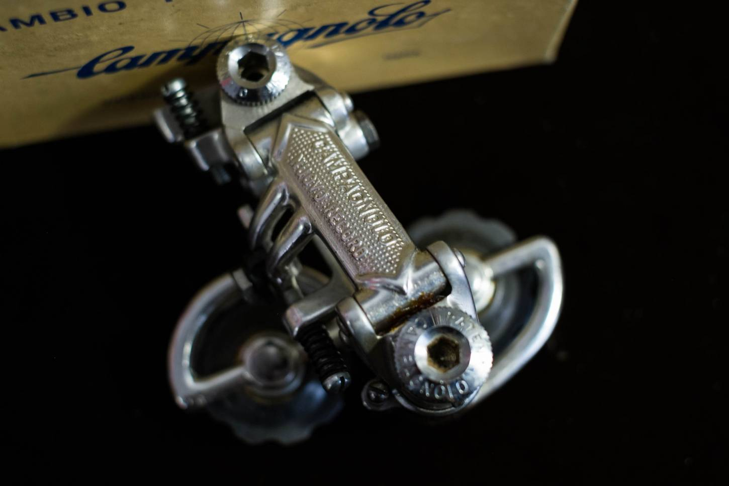

Hallo zusammen,
eine wahrscheinlich komplett laienhafte Frage, aber bei Campa bin ich, was Einordnung und Zugehörigkeit betrifft, auch ziemlich ahnungslos.
Ich hab die Campa-Anbauteile, die an meinem Tonti verbaut waren, als ich es bekommen hab, so gelassen und nur alles neu gefettet, eingestellt, Verschleißteile gewechselt. Und bin die letzten 5 Jahre mit dem Rad einfach nur gefahren.
Ich würde aber an der Stelle gern mal das Schaltwerk wechseln, da der Schraubkranz nach etlichen Kilometern auch fällig wird. Und wenn ich schonmal dabei bin.. Aktuell verbaut ist ein Nuovo Gran Sport.
Welches wäre denn das 'passende' Schaltwerk zum Umwerfer und der Kurbel? Bremshebel sind Record, Bremskörper G.S., aber die dürfen bleiben.
Optisch würde mir wegen weiterer schwarzer Akzente am Rad das Super Record taugen, aber das ist wahrscheinlich zu neu?
Ich sollte also eher die Augen nach einem Nuovo Record offen halten?
Danke!
Hallo zusammen,
Danke!
Also die Kurbel ist entweder Nuovo Record mit ausgesägten Verstärkungen oder Kettenblätter von einem anderen Hersteller. Also so erstmal nicht konkret der SR oder NR zuzuordnen, denn die Kurbel haben sich nur in den Kettenblättern unterschieden. Der Umwerfer ist NR, der SR hätte die Arme schwarz eloxiert. Zeitlich dürften sowohl das SR als auch NR Schaltwerk passen, da der Umwerfer von 1978+ ist, wo es das neue SR Schaltwerk (auf deinem Bild) schon gab. Dazu kommt dass der Rahmen portacatena Bohrungen hat, was ihn auf frühestens 1978 datiert, also auch dazu wären beide Schaltwerke zeitlich passend.
Ich persönlich würd NR dranbauen, ist "näher" an den Gran Sport teilen und bei gleicher Schaltqualität günstiger zu bekommen. Aber GS, NR und SR haben alle die gleiche Geometrie und schalten gleich, also dein upgrade wird sowieso nur optisch sein.

Ich glaube da kannst Du schon das Super Record Schaltwerk (1979/1980) dranschrauben, also das passt zum Umwerfer. So hat es der Eddy jedenfalls auch machen lassen.
