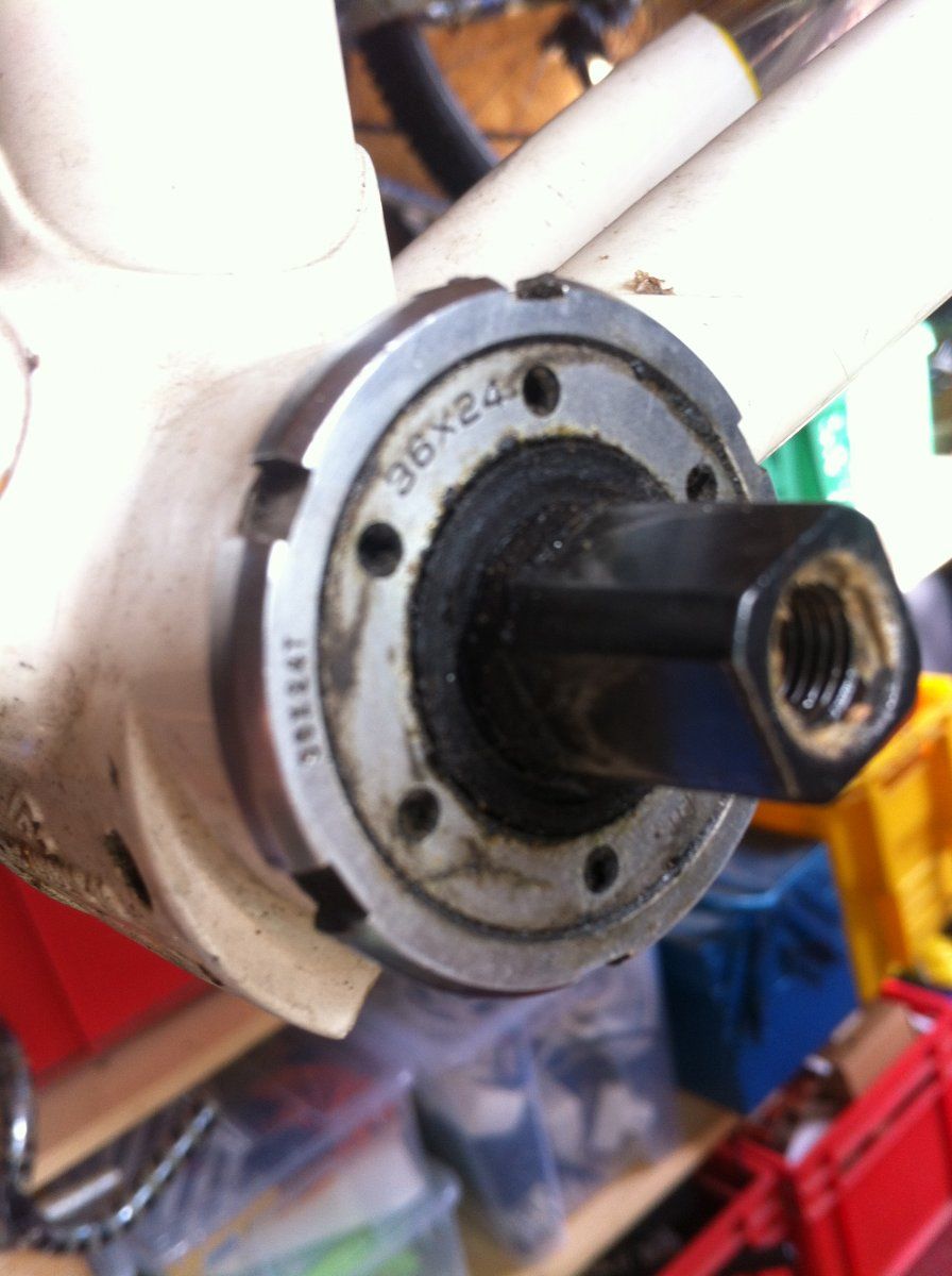

- GROSSES Danke an @Chris-AC...Hättest ihn vor seiner Abreise fragen sollen, ob du den Laden übernehmen kannst....von der Theorie aber mal jetzt in die Praxis; ich muß als erstes das Tretlager noch demontieren...

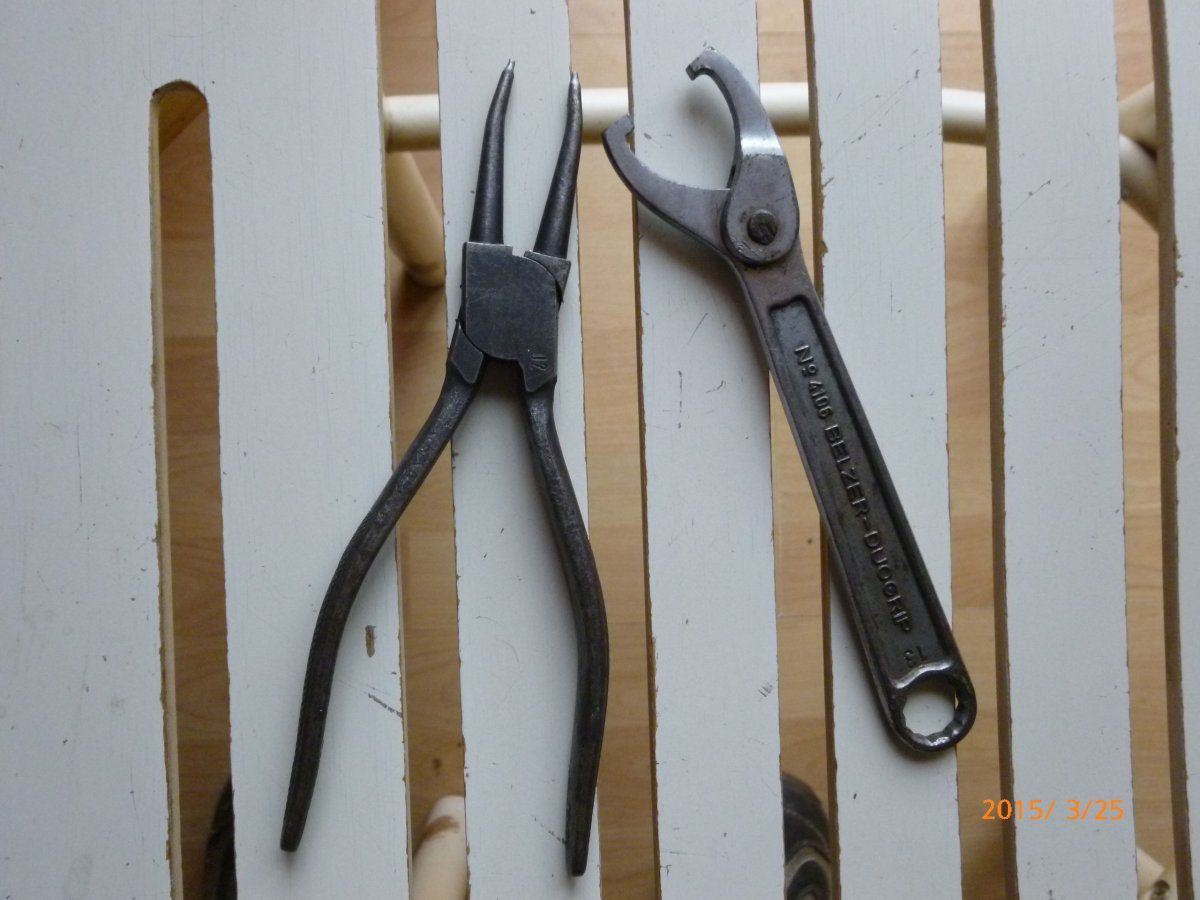

...dafür fehlt mir aber das Werkzeug und zwar dieser Hakenschlüssel für den Konterring. Bisher habe ich solche Sachen immer beim lokalen Schrauber gemacht oder (gegen eine gute Flasche Rotwein) machen lassen. Aber der Kollege hat seinen Laden altersbedingt dicht gemacht und gibt seine Rente vorzugsweise auf Reisen im Süden Europas aus.
Ausserdem wollte ich bei diesem Rad (zum ersten Mal) alles wirklich selber machen. Zudem ist das ja wohl ein Werkzeug, was man öfter braucht. Deshalb hier die Frage, ob jemand dafür eine gute Bezugsquelle weiss oder ggf. noch eins abzugeben hätte...
Bin dann mal gespannt, wie leicht/schwer sich das nach ca. 30 Jahren lösen lässt (wird von mir präventiv bereits täglich mit Kriechöl behandelt...)

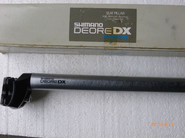

DX Teile schön festhalten ist ne verkannte Gruppe
