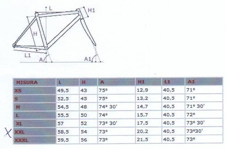

So, jetzt habe ich mir mal die Mühe gemacht die Geometriedaten auf der Storck-Homepage anzuschauen und mit deinem Willier zu vergleichen:
Eines ist mir besonders aufgefallen: Das Willier-Steuerrohr gibst du mit 20,2 cm an - dieser Wert ist sehr groß und passt normalerweise zu einem 60er Rahmen. Bist du sicher mit den 20cm (ohne Spacer und Vorbau gemessen)?
Falls ja, fährst du jetzt mind. einen 60er, wenn nicht sogar einen 62er Rahmen. Bedenke: Das 57er-Storck hat ein Steuerrohr mit 16,2cm !?!
Da du mit dem XXL-Willier anscheinend gut zurecht kommst, spricht das aber für einen 59er Rahmen (=18,4cm Steuerrohr).
Hier sind mal zwei Geometrien zum Vergleich mit deinem Willier: Storck+Canyon. Vergleicht man die Rahmenhöhen, ist die Geometrie immer recht ähnlich.
Aufgrund dieser Infos und deiner SL ist RH59 eindeutig am besten, und nicht 57, wie ich zuerst empfohlen habe. (Ich hätte halt gleich ordentlich hinschauen müssen, wie früher in der Schule gelernt).

Hier mal das Datenbaltt des Wiliers. Ich habe ein Escape. Stimmt, Steuerrohr hat 20,2. Habs an meinem Bike auch nachgemessen. Die Daten stimmen.
Gruß
marcimarc
Gruß
marcimarc
Ist eigentlich keine Mühe, weils mich selber interessiert und mein Hobby ist - besser als jeden Abend fernsehschauen.
Du scheinst jetzt also ein 59er mit langem Steuerrohr (=sehr komfortabel) zu fahren. Somit spricht alles für ein 59er Storck plus 4cm Spacer (=18,4+4cm). Den Schaft incl. Spacer kannst du später dann kürzen (lassen).
