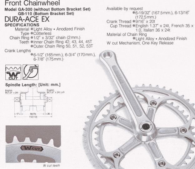

Campa sollte nicht passen, weil der Vierkant dünner ist als bei Shimano. Und wenn es passt, dann muss die Welle etwas länger sein, weil die Kurbel weiter draufrutscht. IdR kann man Campakurbeln auf Shimanowellen bauen (wenn diese etwas kürzer sind), aber andersrum nicht. Ein Shimanolager wäre hier der sicherere Weg.
AW: nishi olympic
ich bin auch schon am überlegen, ob ich erstmal ein modernes lager verbaue und wenn ich mal ein echtes da-ex mit der perfekten wellenlänge finde schlage ich einfach zu.
welche lager könnte man denn empfehlen
AW: nishi olympic
Auf dem Foto mit allen Teilen hast du doch ein Innenlager!?
Die Welle zu kurz oder zu lang?
Gib doch mal die Maße durch, dann guck ich mal ob eine meiner Wellen passen könnte.
1. die Breite, iss ja eh klar und
2. der Abstand zwischen den Laufflächen/Konen.
AW: nishi olympic
Wie ich das sehe, passt diese Kurbel (GA-300) auf das Tretlager GB-110 mit 112 mm (für BSC-Gewinde). Die spätere Aerokurbel FC-7200 braucht hingegen das BB-7500 mit 107 mm f. BSC.

hab jetzt ein innenlager aufgetrieben. ist zwar wieder ein 7400er, diesmal aber in 112 und nicht in 117. so wie das bei der grafik von bo aussieht ist das gb-110 ja auch um 3mm asymetrisch.
