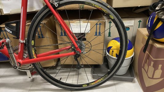

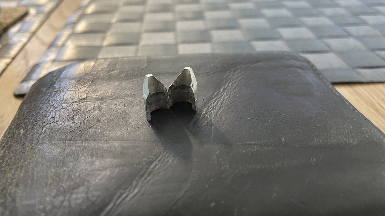

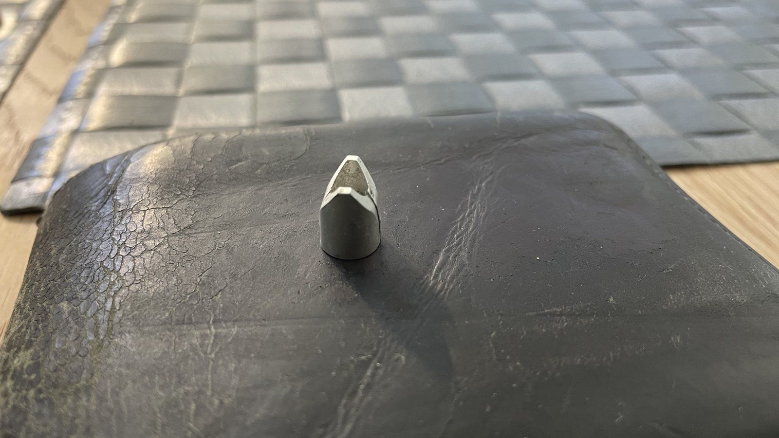

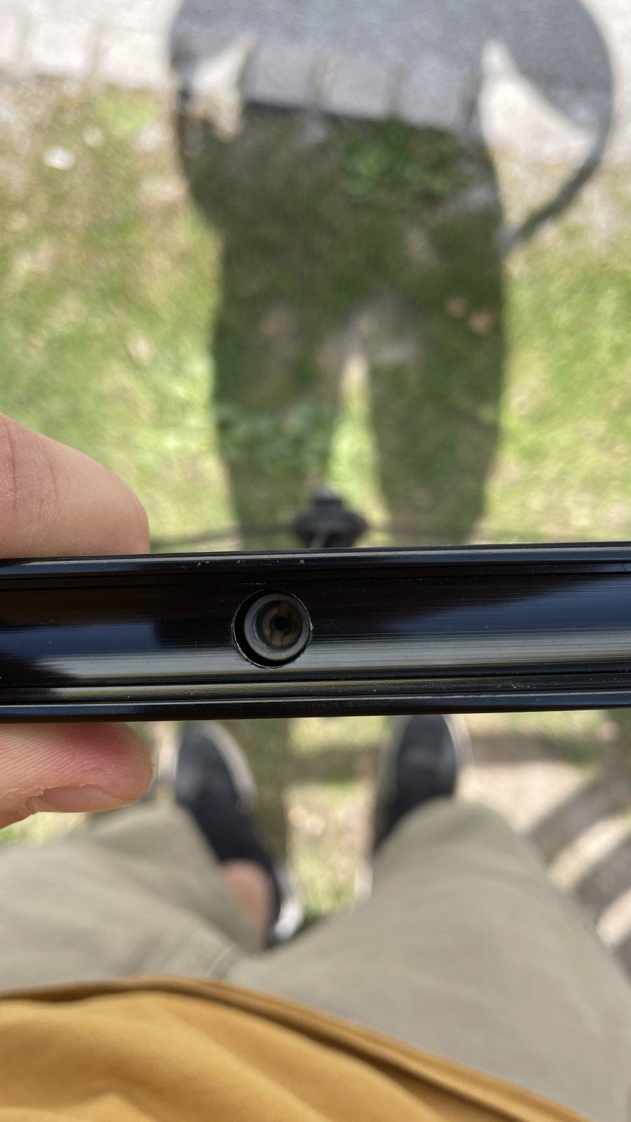

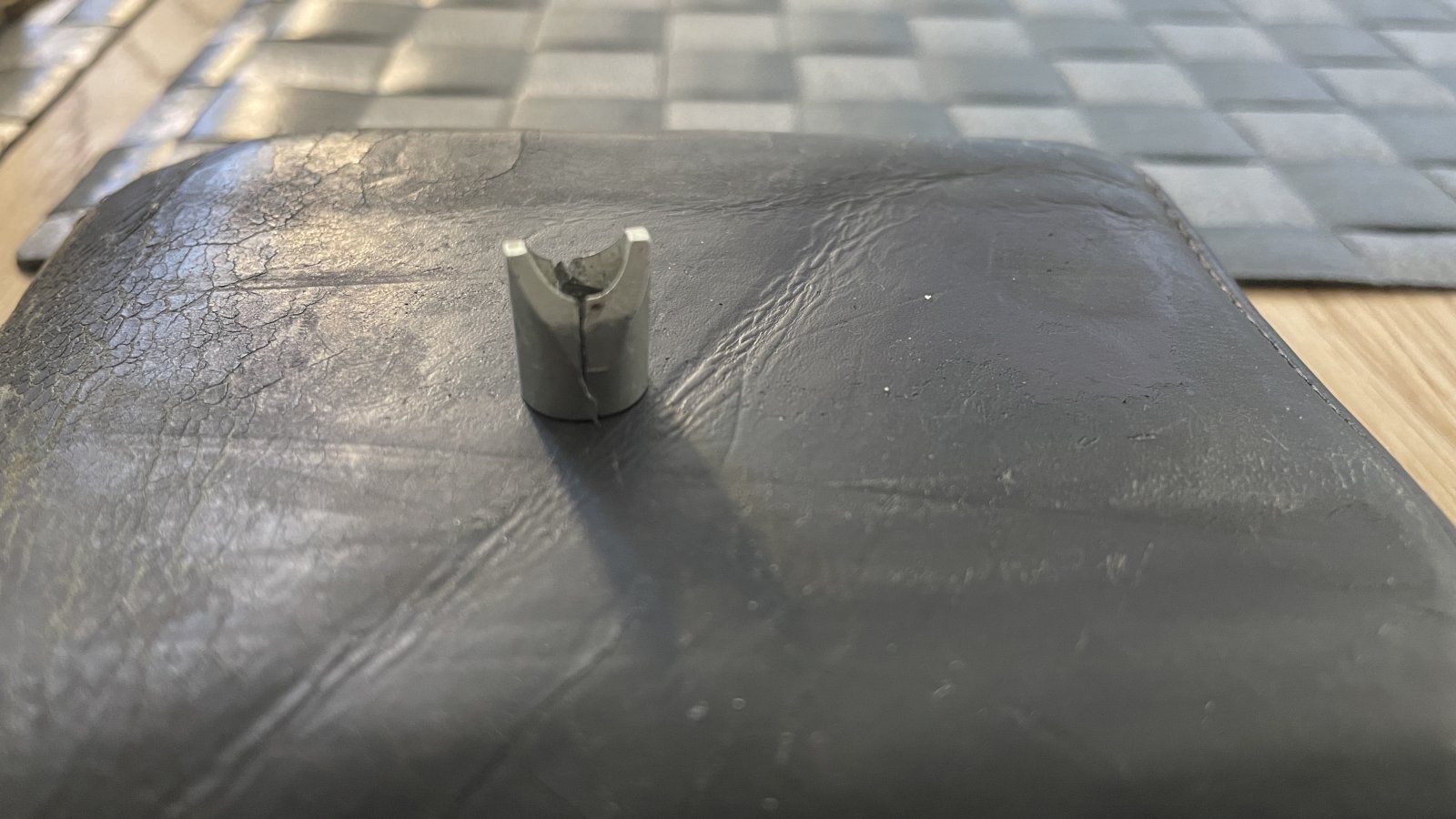

Hallo Zusammen,
ich habe eine Mavic Cosmic Equipe Felge, bei der zwei Speichen locker waren.
Nach näherer Inspektion habe ich heraus gefunden, dass zwei Nippelfassungen?!? gebrochen waren (siehe Bilder).
Weiß jemand den richtigen Namen für die gebrochene Fassung und/oder wo und ob man sowas noch bekommen kann?
Über Hilfe würde ich mich sehr freuen.
Danke im voraus und viele Grüße
Pascal

Hi
Diese Teile bekommt man sehr schwer , war von Mavic eine Krankheit bei diesem Model
Als nächstes folgen dann Risse in der Felge.
Hatte diese LR auch , liegt aber schon 25 Jahre zurück.
Ab besten nach defekten LR suchen in den Kleinanzeigen

...aus Alu selber geschnitzt:
Der Zinkdruckguss der orig. Speichenbecher altert und bricht.
Ob das altern eine Rolle spielt?
Bei mir waren nach einem Jahr schon ein Defekt dieser Teile.
Mavic machte das dann auf Garantie.
Ein Jahr drauf selbiges wieder.
Berappte dann 50 DM.
Beim Kumpel selbiges Dilemma kurz nach Einführung des Euros☺ 100 Euro.
Zu den Aluteilen .
Gute Arbeit, die halten sicher länger👍
