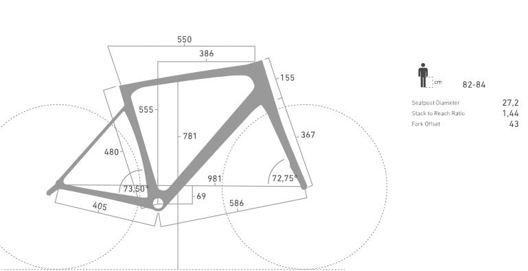

Habe gerade gesehen, dass das 55er Rose X-Lite 18 Wochen Lieferzeit hat :oops: Bin zwar nicht in Eile, aber was meint ihr als Alternative zum gerade neu aufgelegten 2021 Canyon Ultimate? An der Geo hat sich zum Vorjahresmodell wohl nichts geändert:
https://www.canyon.com/de-de/road-b...K/BK&quantity=1#detailed-geometry-section-tabHier würde es wohl entweder S oder M werden:
S: Stack: 546 ; Reach: 385 ; Vorbau: 90 ; Spacer: 27,5
M: Stack: 567 ; Reach: 391 ; Vorbau: 100 ; Spacer: 27,5
Das M hätte einen um 12mm höheren Stack als mein Cube. Müsste ich damit beim Ultimate nicht schon Spacer raus nehmen, um überhaupt auf die Überhöhung des Cubes zu kommen? Grundsätzlich hätte das Ultimate auch den Nachteil, dass man den Vorbau nicht einfach tauschen kann..

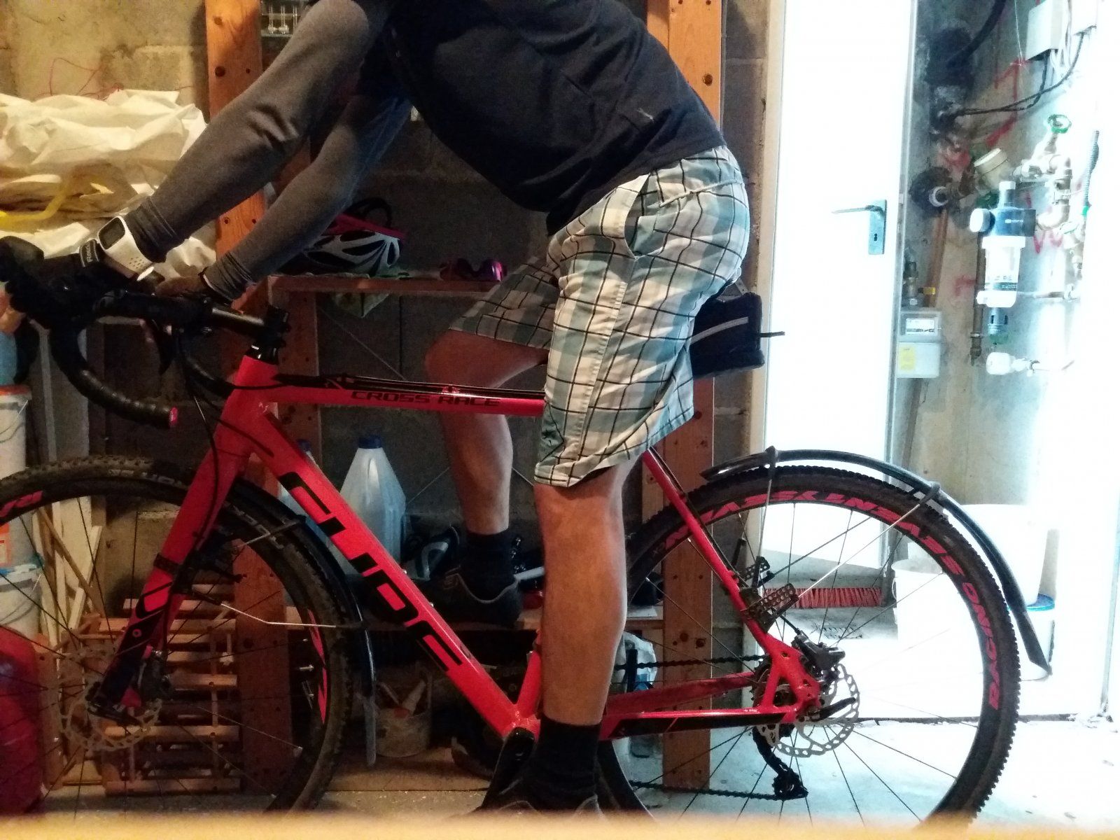

habe heute mit dem tiefergelegten Cube Crosser (hat jetzt eine Überhöhung von ca. 5,5cm) eine 33km Probefahrt gemacht. Soweit gab es keine Probleme, aber ich glaube tatsächlich dass ihr Recht habt und der Reach etwas größer sein könnte. Im Unterlenker versuche ich immer automatisch so weit vorne wie möglich zu greifen.
Ich habe mal versucht ein Bild von meiner Position zu machen. Mit dem 10 Sekunden Timer ist es gar nicht so einfach rechtszeitig aufs Rad zu kommen, anbei das brauchbarste Bild.
Wie viel Gesamt-Reach (Reach von Rahmen + Vorbau) würde ihr denn bei 179 und SL 81,5 empfehlen? Edit: Als Armlänge habe ich gerade noch 59cm von Schulterblatt bis zur Mitte der Faust gemessen.

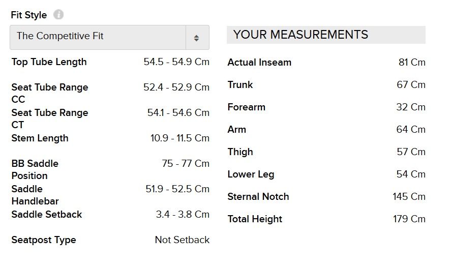

Habe mich heute nochmal nach dem Competitive Cyclist Fit Calculator vermessen:
Wenn ich eurer ersten Empfehlung mit dem Rose X-Lite in 55cm folge, dann dürfte das mit einem 110er Vorbau doch ziemlich gut passen:
Passt das so, oder gibt es aus meiner Vermessung noch irgendwelche Stolpersteine?
Nochmal danke und Gruß
