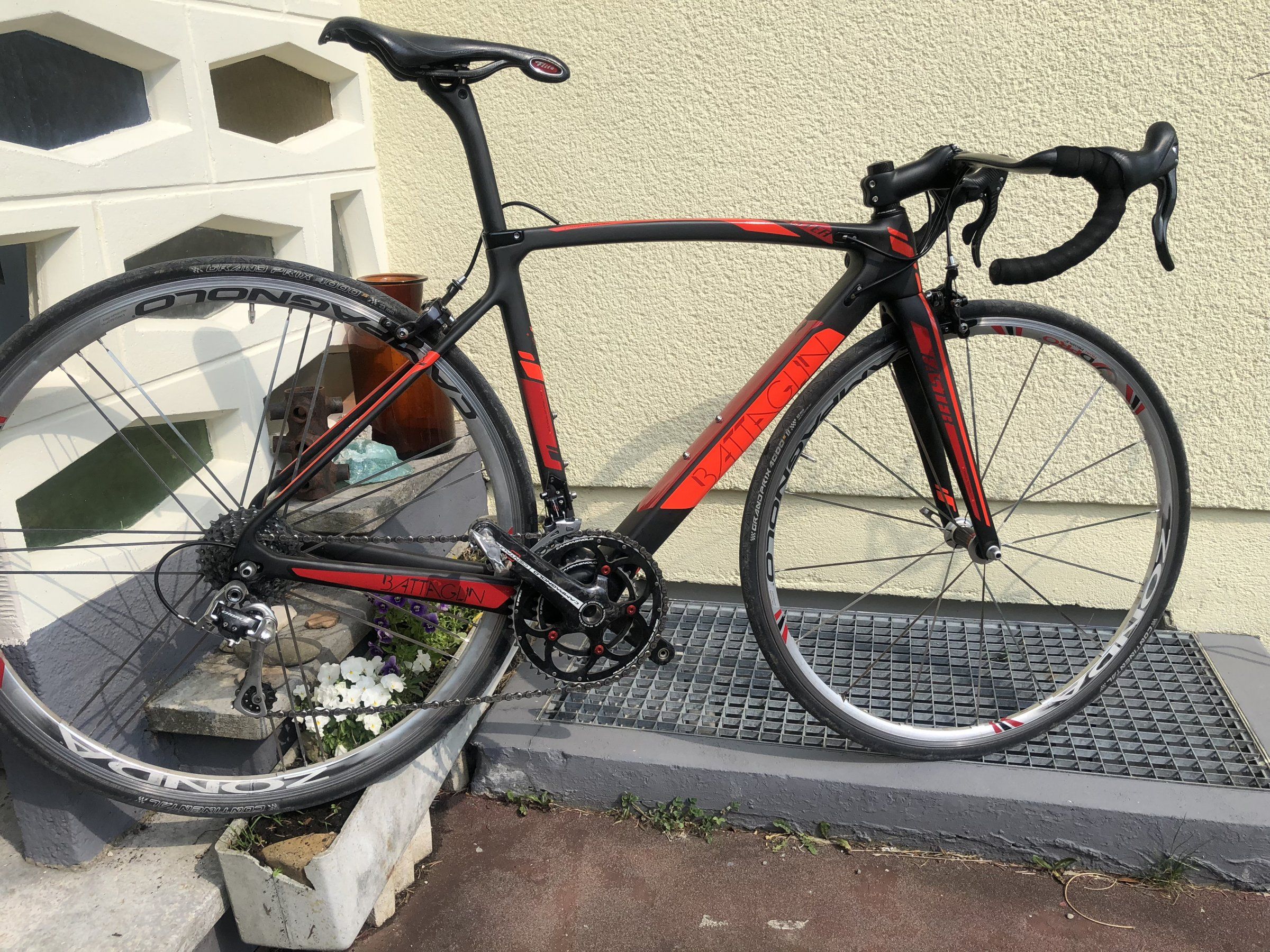

Bei mir ist es dann ein Cube Litening Super HPC geworden.

Momentan wirkt das Rahmenset provisorisch aufgebaut echt winzig! Weiß nicht so recht woran das liegt aber die Maße passen alle soweit.
Ich muss noch rausfinden welches PF-Lager und welcher Steuersatz passt dann kann ichs zusammenbauen.

Heute erste Ausfahrt!
Mein Dad ist begeistert, wie vor 30 Jahren mit seinem ersten Rennrad!
Fährt sehr gut, kleinere Einstellungen müssen noch...
