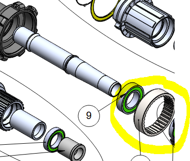

Sehr auffällig sind die Lager, die geben oft schon nach wenigen Monaten den Geist auf.
Also wirklich schon unterirdisch schlecht.
Die Naben können anfangen zu quitschen und gebrochenen Ratchet Ring hatte ich auch schon.
Anhang anzeigen 1644939Freiläufe sind auch oft betroffen, aber mehr in Kombination E-Bike.
Richtig lustig wirds dann, wenn Newmen sowas als kostenpflichige Service-Leistung und nicht als Gewährleistung abtut.
