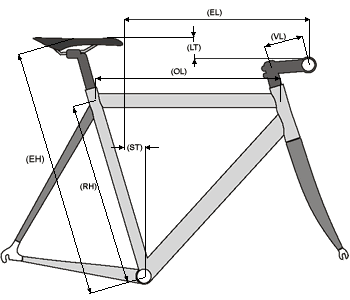

Also die Vorbaulänge des Syntace F109 ist 10cm. Gemessen habe ich dabei von der Schraubenmitte der Vorbaus bis Lenkermitte. Habe mich an die angehängte Graphik (VL) gehalten.

Messung ist so korrekt, wobei auch oftmals die Vorbaulänge aufgedruckt ist. Bei Deiner Rahmengröße empfiehlt Rodabike standardmäßig 80 mm. http://www.roadbike.de/sixcms/media.php/8/RB0308_Sitzposition.pdf
Da kannst Du aber ruhig auch mal 70 mm probieren. Natürlich verändert sich durch diesen Umbau nicht nur die Sitzposi sondern auch das grundsätzliche Einlenkverhalten des Rades. Aber daran kann man sich auch schnell gewöhnen.

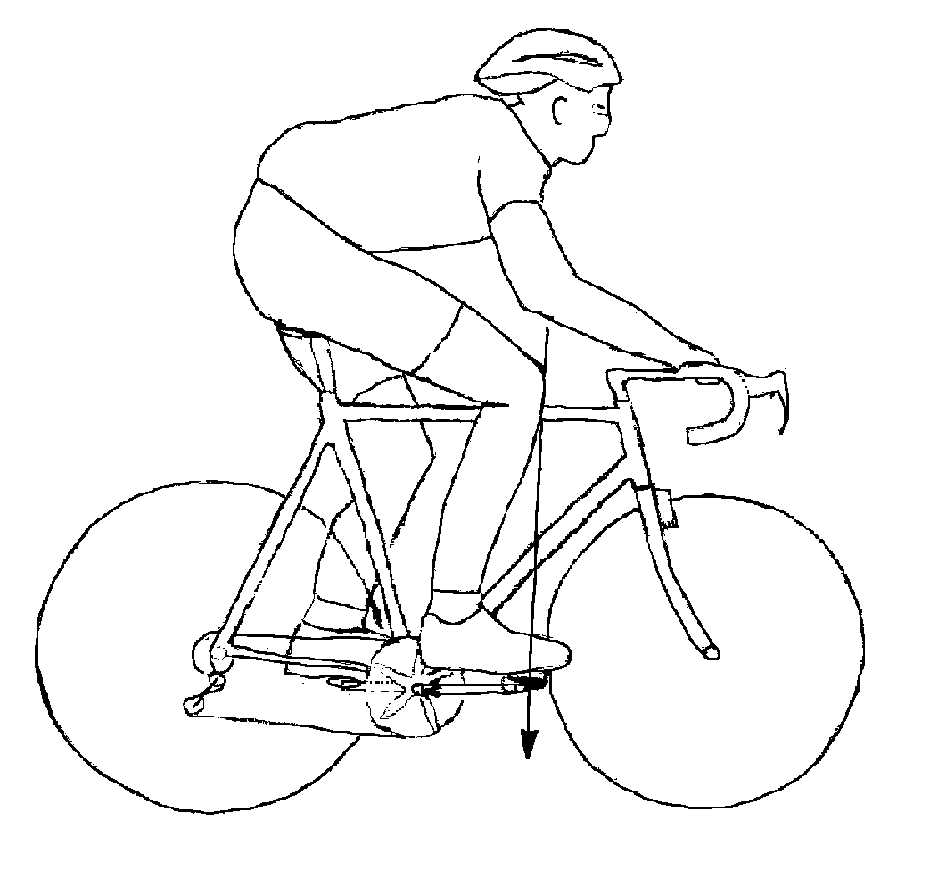

Kann ich mich an diese Anleitung halten, um die richtige Position herauszufinden?
Dazu wird der Sattel horizontal gestellt und solange horizontal verschoben, bis in der unten abgebildeten Situation das Lot der Kniescheibe mit horizontaler Stellung der Pedalarme auf die Pedalachse oder max. 1.5cm vor die Pedalachse zeigt.

Ja, so wie in der Grafik gezeigt, bzw. etwas weiter zur Kniemitte hin das Lot fällen.
Kannst auch nochmal in der schon genannten Roadbike-Anleitung unter Punkt 4 (Sattelstütze/Sattel) den Abschnitt 3 (Sattelposition) lesen:
Wenn das Knielot ein paar mm vor oder hinter die Pedalachse fällt ist das erstmal auch nicht weiter tragisch, die Feineinstellung ergibt sich erst nach etwas Erfahrung.
