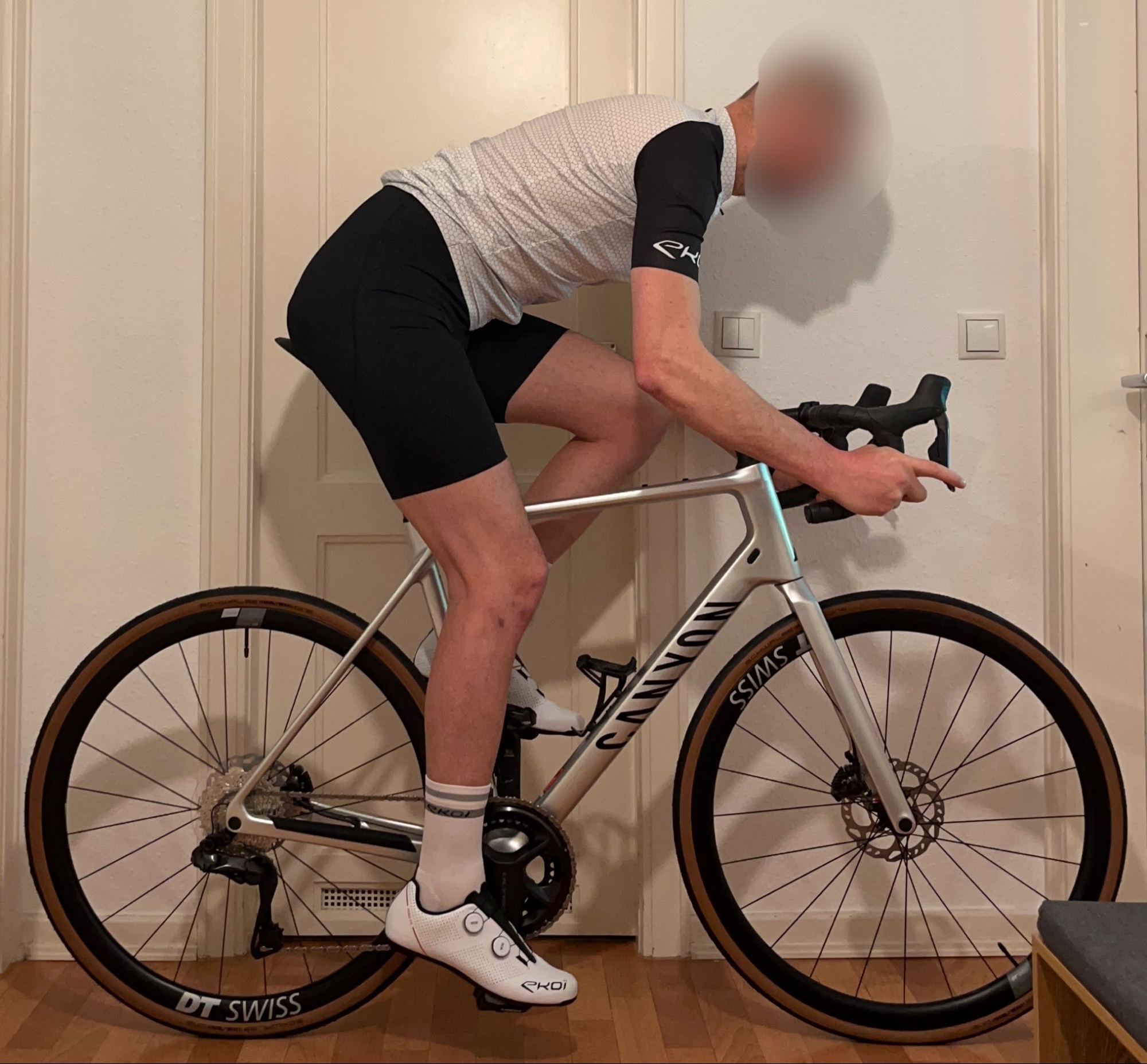

das erste Gefühl ist ganz gut… Eventuell muss der Sattel noch etwas höher!?
Höher? Der Kniewinkel ist jetzt schon nur 15° ca, oder weniger beim Fuss in unterer Position. 25-35° gelten als normal.
Oder ist das Bild etwas unpassend weil Du den Fuss gerade so gut wie nicht abwinkelst (und sonst schon?). Ist das Photo in der Bewegung gemacht worden?
Re: Neuanschaffung Rennrad
Wo siehst du einen Kniewinkel von 15 Grad? Ich hätte tiefer gesagt, bei dem gesteckten Bein.
Und dann sind die Spacer auch sehr schnell überflüssig....
Nicht zwingend. Evtl. mag @MrAlx ja die Sitzposition mit tieferem Sattel und den Spacern besser als ohne. Daher meine Empfehlung: Zuerst ausgiebig auch über sehr lange Distanzen testen und nicht sofort die Gabel kürzen.
Würde mich da über die Zeit rantasten.
Für mich ist aber erstmal die Entscheidung, ob Das Fahrrad zu meinen Proportionen passt Und ich es entsprechend behalte!?
Der Verkauf mit dem Stevens hat da gewisse „Spuren“ hinterlassen😅
Stell doch noch mal ein Bild mit niedrigerer Sattelhöhe rein.
Dein Rücken sieht auch ziemlich durchgestreckt aus. Gut, wenn du dich damit wohl fühlst.
Am besten mal eine Probefahrt für wenigstens eine halbe Stunde machen. Auch mal eine Weile nur Unterlenker fahren.
Mach ich später, wenn ich zuhause bin.
Durchgestreckter Rücken; gut oder eher schlecht?
An die Probefahrt soll es morgen gehen☺️
Wenn es für dich bequem ist, dann passt der Rücken schon. Schränkt etwas ein wenn man vorn tiefer kommen möchte oder im Unterlenker fahren will.
Es war ja auch nicht gleich von „Gabel kürzen“ die Rede! :rolleyes:
Keine Sorge, deine geliebten Spacer bleiben schon erhalten :D
Ich würde eigentlich auch anhand der Fotos sagen, dass das Rad passt. Und natürlich (hatte ich weiter oben auch bestätigt), dass der Sattel definitiv (viel) zu hoch ist. Würde sogar fast auf 2cm tippen.
Wenn der Sattel dann 2cm (oder 1cm oder 2,5, who knows) weiter unten ist, mussten deine Arme auch weniger gestreckt sein sondern leicht abgewinkelt, relaxter.
Aber Größe des Rahmens schaut prinzipiell gut aus 👌

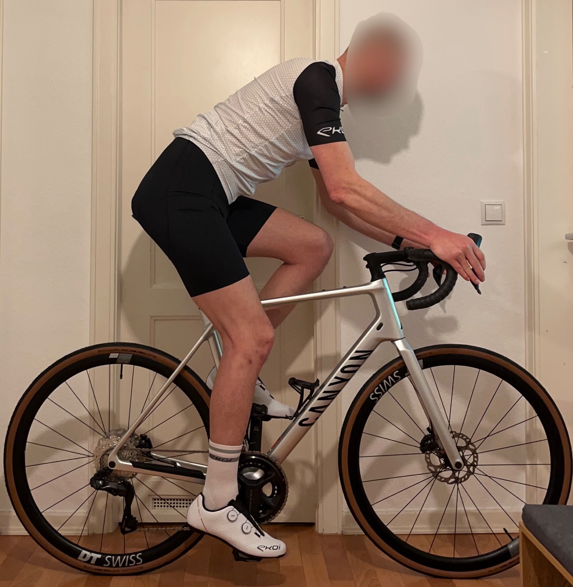

Habe den Sattel noch mal runter gestellt Und es auch, unabhängig der reinen Höhenberechnung, mit der „Fersenmethode“ verifiziert.
Habe jetzt noch mal drei Fotos gemacht und versucht meine normale Fahrpostion einzunehmen.
Was meint ihr?
Ich habe dabei den Gedanken gehabt, dass der Vorbau vielleicht noch mal ein Ticken kürzer werden könnte! Statt 110,100 oder 90 mm…

Das sieht jetzt nicht wirklich gestreckt aus. Ich würde erstmal ein paar längere Runden so fahren und mich bei der Sattelposition heran tasten .
