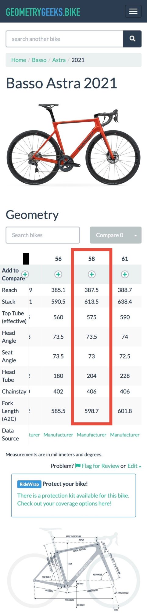

Sowas würde dir wahrscheinlich gut passen in RH58. Habe es selber in RH61 bei 2,01m, allerdings nicht mit Di2 sondern nur Ultegra 11-fach mechanisch. Ist ein super Rad (und MY2022, nicht 21):
Neu vom Händler inkl. Ultegra Di2 12-fach für ca. 3k
https://www.kleinanzeigen.de/s-anze...egra-di2-rh58-schwarz-neu/3059743943-217-5530
Oder nach dem aktuellen Astra Ausschau halten, das ist noch „komfortabler“ von der Geo her.

Danke fürs raussuchen… Aber warum nicht die 61? Habe bei einer SL von 92,5 einen persönlichen Stack von 635mm, oder habe ich mich verrechnet? Da wäre ich doch eher bei den 638 des 61er. Der Reach-Unterschied erscheint mir marginal!?

Weil ich persönlich 61cm grundsätzlich für 1,89m mit 92,5cm Schrittlänge viel zu groß finde.
Würde ja eher sogar zu einem 56er tendieren, selbst das 58 erachte ich als schon ziemlich gross.

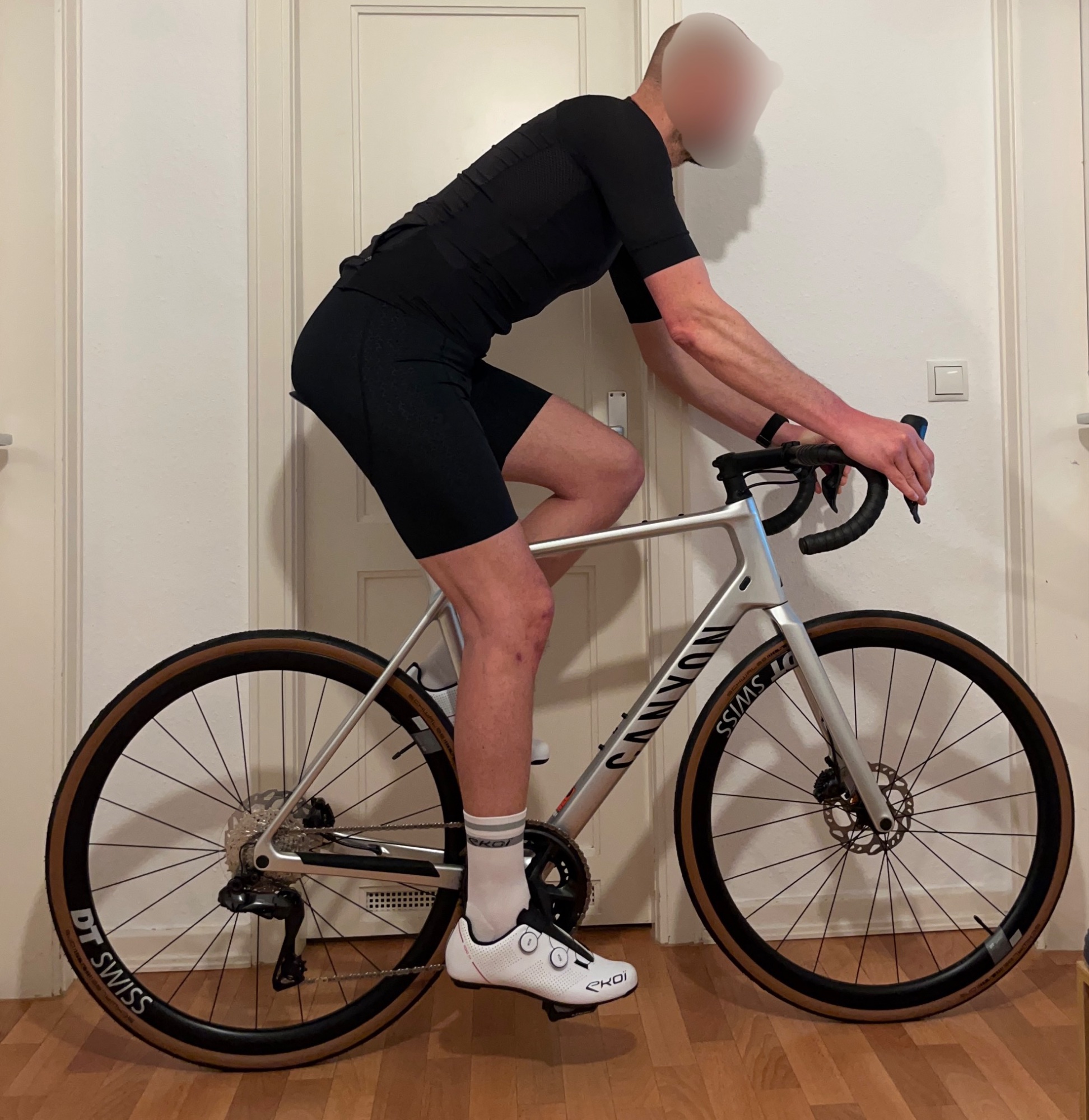

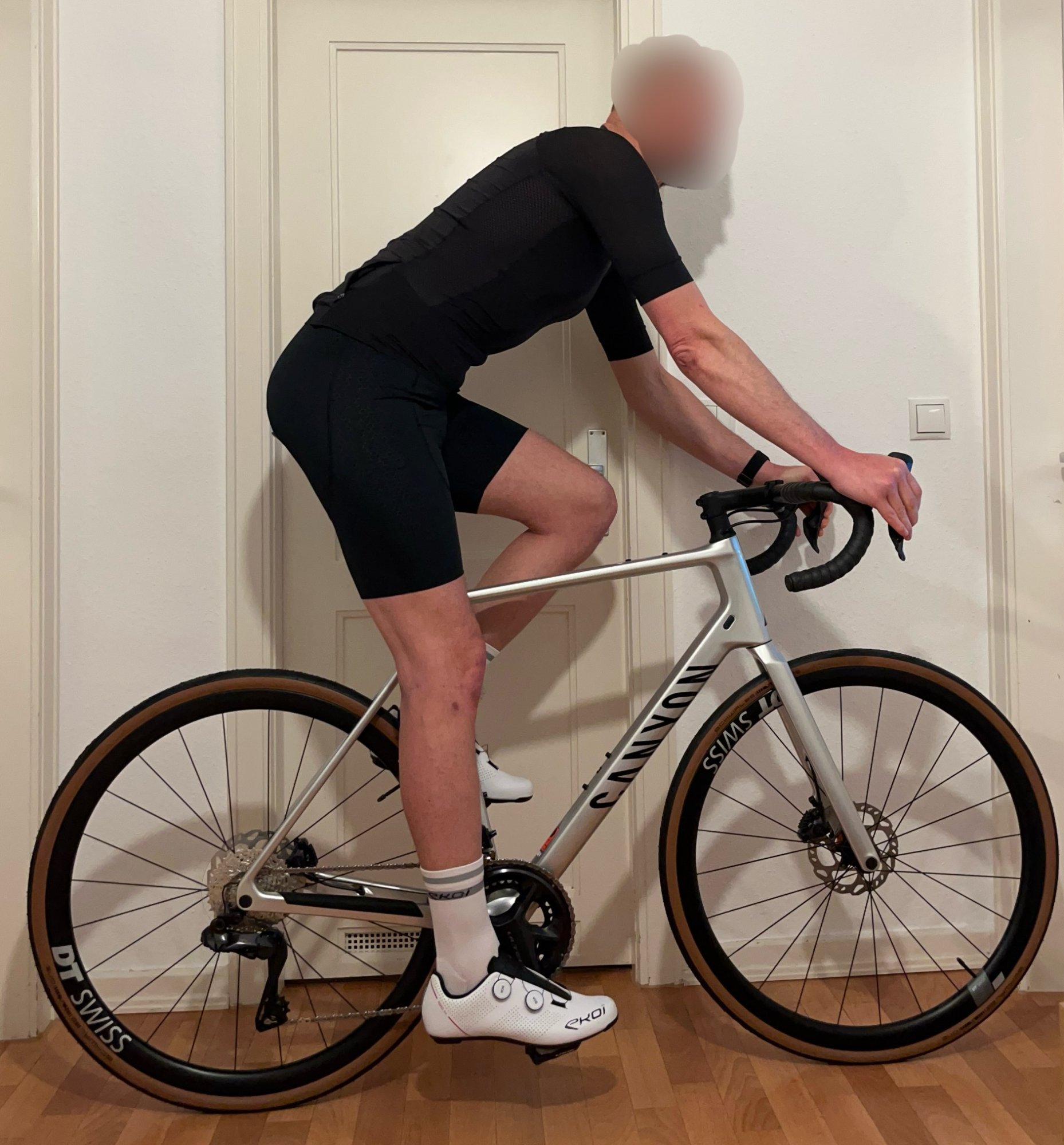

Moin. War Die letzten Tage Beruflich ziemlich Eingebunden, sodass ich wenig Zeit zum Schreiben gefunden habe.
Erstmal vielen Dank für die ganzen, wirklich hilfreichen, Tipps.
Durch Zufall habe ich gesehen, dass Canyon, eine überarbeitete Variante des Endurace Für einen, wie ich finde, sehr guten Preis auf den Markt gebracht hat. Vom Preis-Leistungs-Verhältnis hat es da sowohl das Basso als auch das Cube „geschlagen“: Ultegra Di2, DT Swiss ERC 1600,… für etwas um die 3100€.
Habe da jetzt mal zugeschlagen und mir das Rad in Größe L bestellt. Das wäre laut dem Rechner, die passende Größe
Es wurde jetzt gestern geliefert und ich habe es fertig montiert und auf meine Größe eingestellt. Bin mir aber noch nicht sicher, ob wir wirklich zusammenpassen!?
Auch hier wär ich noch mal für Feedback dankbar…
Komme des Weiteren auf eine Sattel Überhöhung von circa 9 cm.
Das erste Gefühl ist ganz gut… Eventuell muss der Sattel noch etwas höher!?
Was meint ihr?
Wie wirkt das Rad von den Proportionen?

Passt. Ich hab mir gerade das Endurace CF SLX 8 (seit Donnerstag leicht modifiziert erhältlich) bestellt und bin die bisherige Version mehrfach in Koblenz probegefahren. Deines ist ein CF7, oder? Das gibt sich von der Geo her m.E. ncht wirklich was. Bin mit 185cm / 89cm SL am unteren Ende der Nutzergruppe für's L. Aber Dein Sattel ist definitiv zu hoch. Hast Du einen Smarttrainer oder ne Rolle, wo Du das Rad einspannen kannst? Dann wäre ein 2-Wochen-Abo von velofit.com (gibt für Apple wohl auch noch was anderes) meine Empfehlung, danach bist Du aller Wahrscheinlichkeit nach gut eingestellt (Sitzhöhe, Sattelposition zum Tretlager, Lenkerhöhe, STI-Winkel etc.) Allernötigstenfalls kann man auch das T des Vorbaus in anderen Längen kaufen, wird aber m.E. nicht nötig sein.
