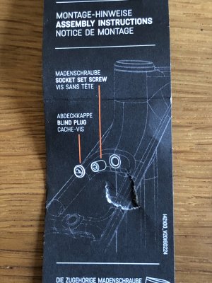

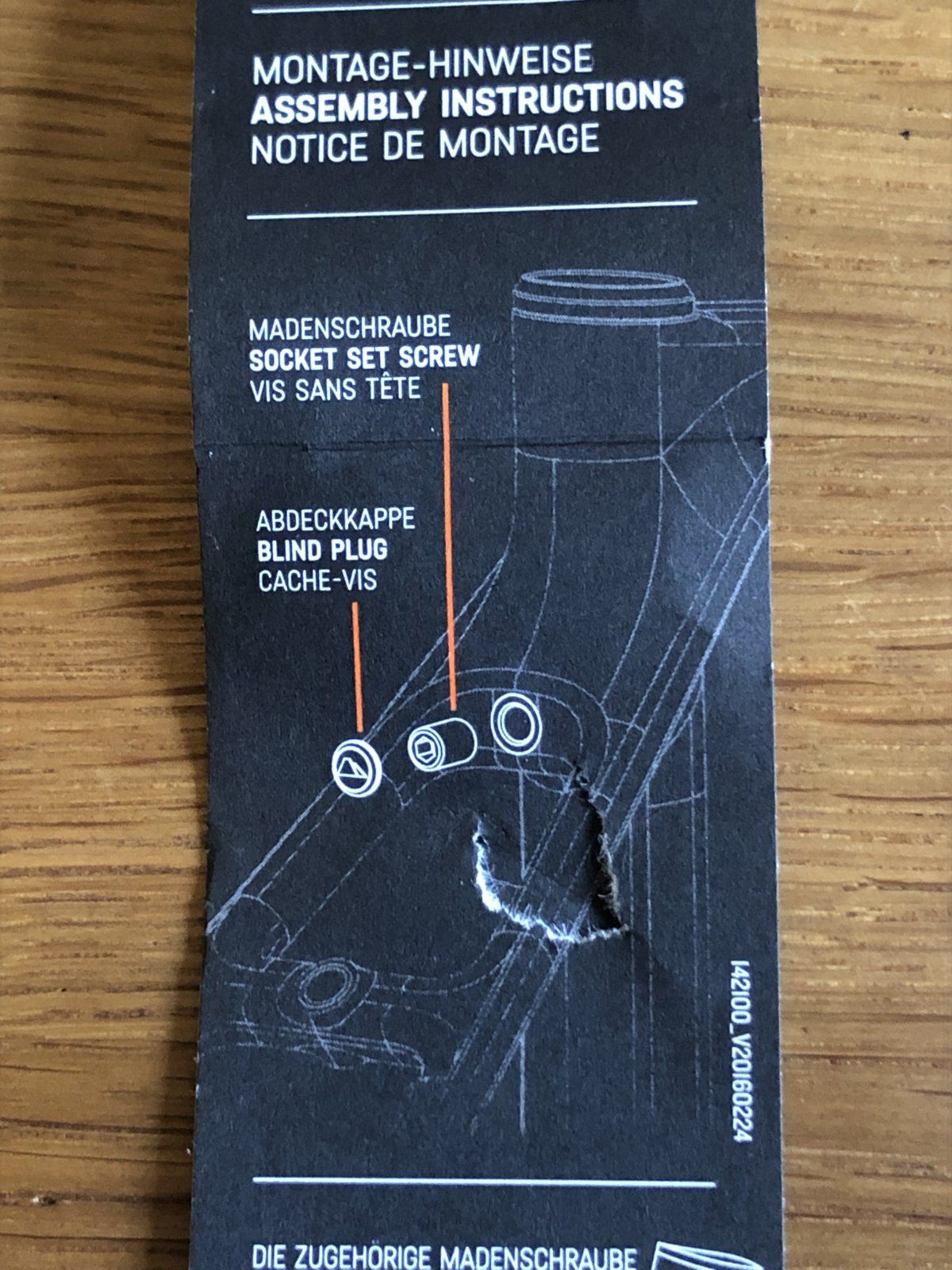

Hier mal ein Bild… Drunter stand noch, dass die Madenschraube in dem beigelegten Bag sei.

Ja genau den zettel habe ich auch noch gefunden, aber keine schraube dabei.
Die eigentliche stütze ist ja fest, nur kann ich eben die Gummi Abdeckung ohne die Madenschraube nicht befestigen.
War das bei irgendwem dabei?
Obwohl das Bild ja auch nicht zum Ultimate passt. Vlt vom Aeroad?
Bei mir war auch keine Madenschraube oder passende Abdeckkappe dabei. Im Video zur Höheneinstellung taucht sie auch nicht auf.
Ja, das dachte ich mir auch. Aber der Spalt, um an die Klemme zu kommen, ist ansonsten so tief, das macht eigentlich keinen Sinn. Und der Plug passt auch nicht… Ich hab ausserdem schon längst mit dem Service geschrieben. Man hat mir trotz relativ klarer Beschreibung des Problems eine falsche Sattelklemme geschickt. Ich habe dann das obige Bild hingeschickt und nochmal alles wiederholt… Jetzt hat man mir angeblich die richtige Sattelklemme mit Madenschraube geschickt. Sollte morgen oder übermorgen ankommen.
Dieses Bild zeigt die Klemmung des alten Ultimate. Beim alten Ultimate hatte tatsächlich eine Madenschraube und Abdeckung als Ersatz. Diese Abdeckungen gehen aber generell schnell verloren - da reicht der Gartenschlauch bei der Radwäsche…
