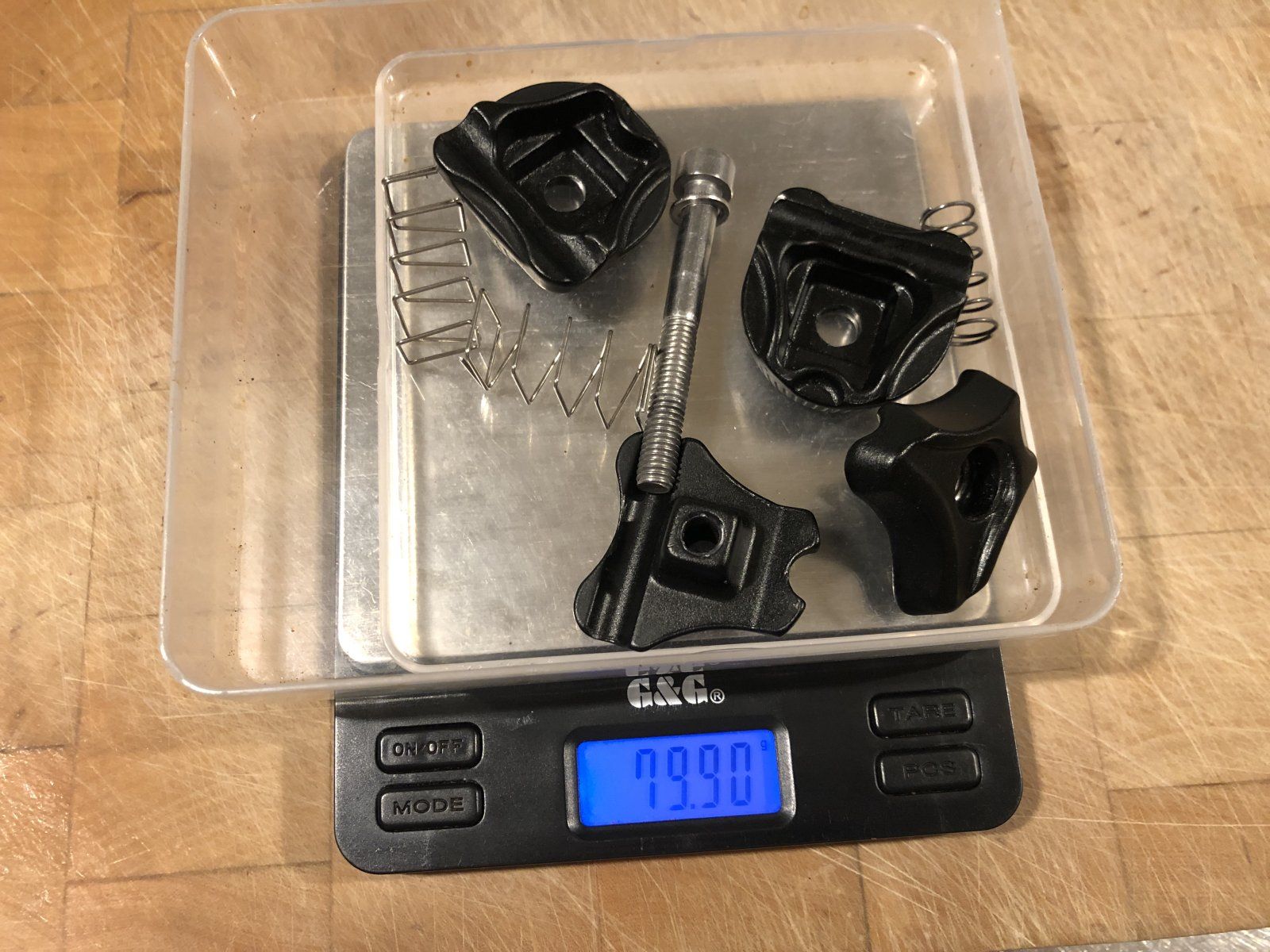

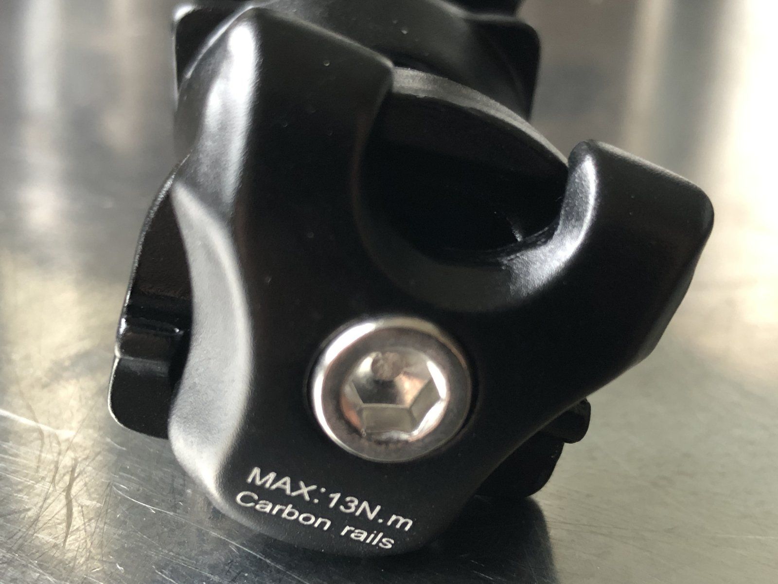

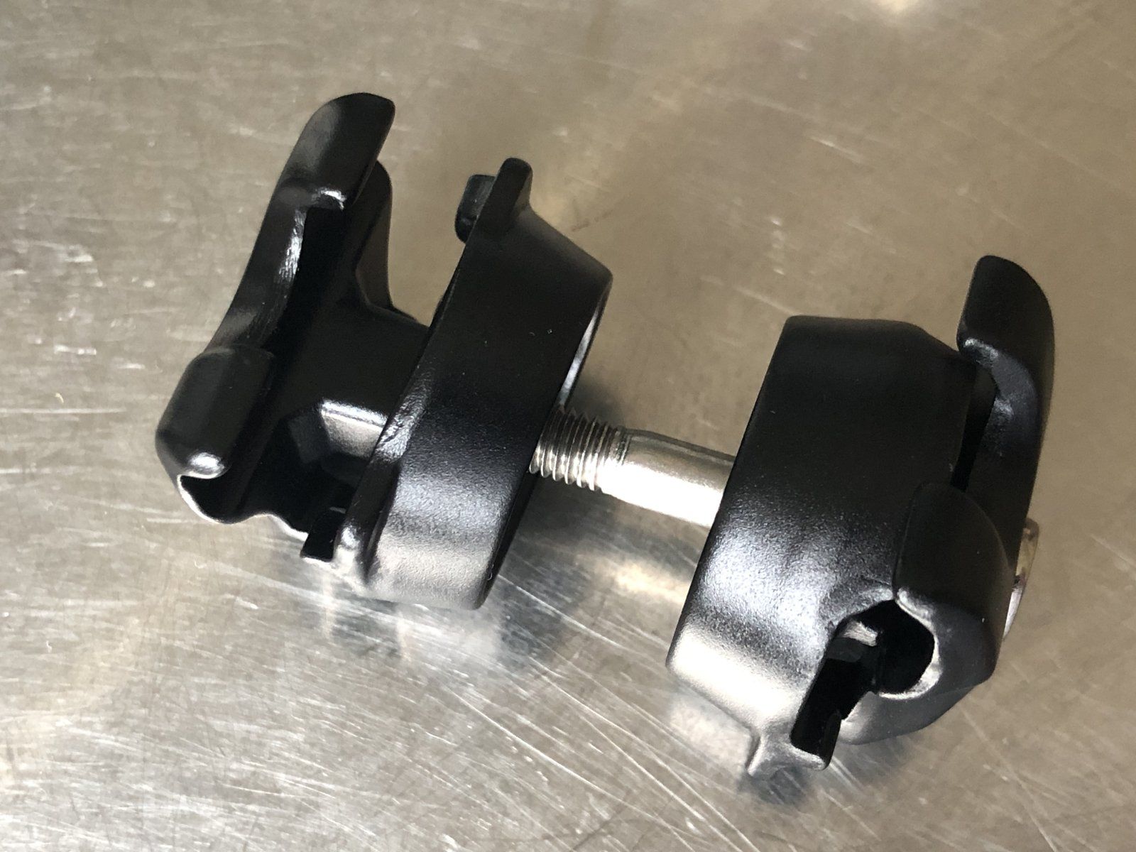

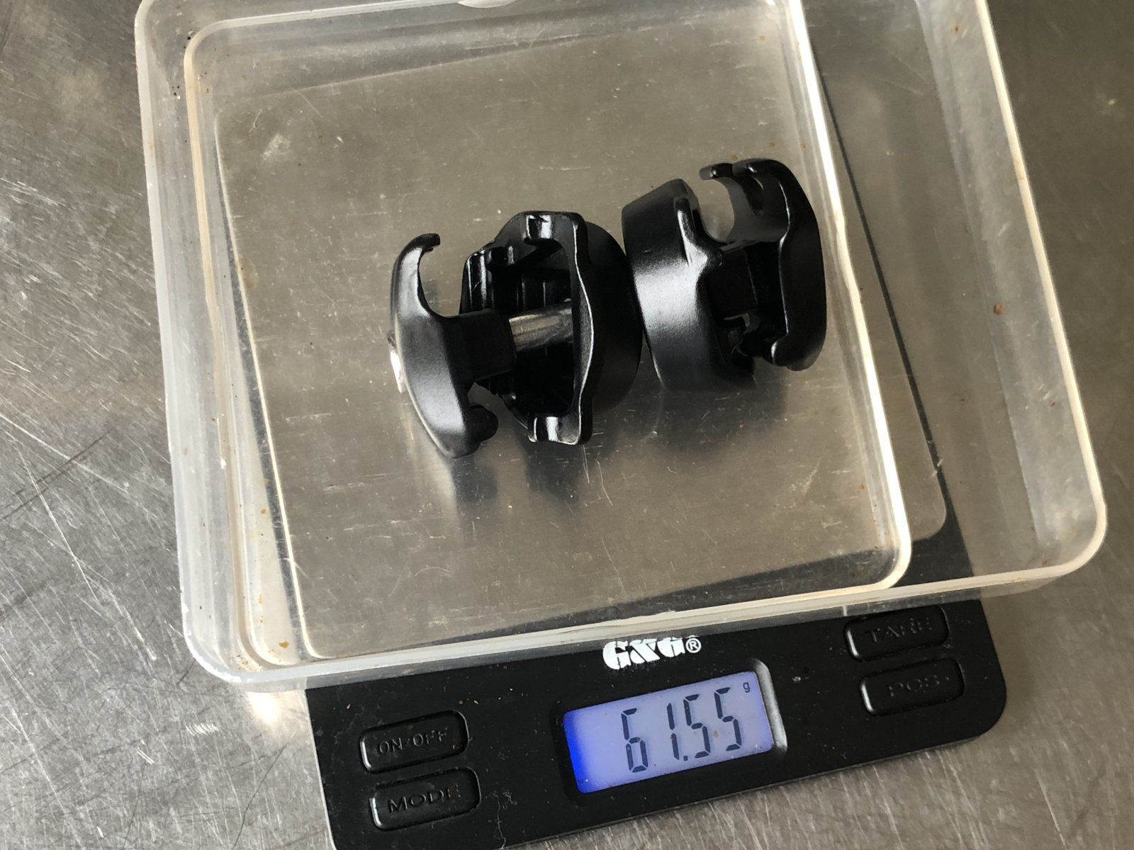

Und übrigens, die Specialized Konen passen zwar in die Bohrung rein aber diese liegen mit der Schulter an und der Konus hat absolut keinen Formschluss, wie es sein soll. Zurück geschickt! Inkompatibel!
Das kann ich leider bestätigen...man kann den Sattel zwar "festschrauben", aber die Rails des Sattels werden arg zusammengedrückt. Den genauen Abstand habe ich nicht mehr im Kopf, aber ich meine, dass sie nur noch einen Abstand von unter 38 mm haben (statt den normalen 44 mm).
Mich hat die Rasterung der Klemmbacken nicht gestört, da ich den Sattel immer horizontal einstelle.
Aber für diejenigen, die die Rasterung stört und einen Sattel mit Carbonrails fahren wollen, gibt es eine gute Nachricht:
Die Konen der Klemmbacken für Carbonrails (7x9mm) sind glatt und lassen sich stufenlos montieren...und sind obendrein knapp 19 g leichter ;)
Hier die für runde Rails:

Echt jetzt 😳 Da ist keine Rasterung dran !! Muss ich gleich mal Bestellen.
Das ist der Oberhammer!

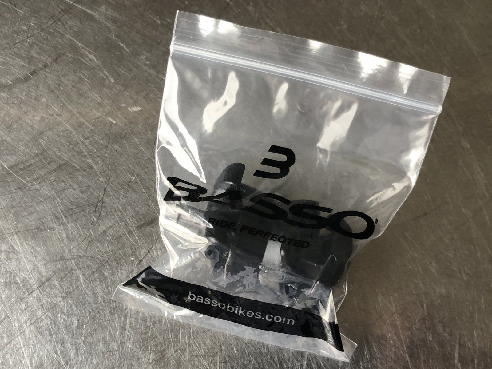

Wo kann ich die kaufen? Bei Basso auf der Homepage finde ich nichts.
https://stage-bassobikes.azurewebsites.net/de/bike-parts/anderes/anderes/carbon-sattelklemmadapter
Die Abbildung auf der Webseite zeigt das Pendant zu der verbauten, gerasterten Klemme mit runden Rails. Geliefert wurde (glücklicherweise ;) ) die Klemme auf meinen Bildern. Vielleicht ist meine Lieferung ein altes, oder ein neues, überarbeitetes Modell...eine Garantie, dass Ihr das gleiche Modell geliefert bekommt, gebe ich Euch nicht 😇
Die Abbildung auf der Webseite zeigt das Pendant zu der verbauten, gerasterten Klemme mit runden Rails. Geliefert wurde (glücklicherweise ;) ) die Klemme auf den Bildern. Vielleicht ist meine Lieferung ein altes, oder ein neues Modell, eine Garantie, dass Ihr das gleiche Modell geliefert bekommt, gebe ich Euch nicht 😇

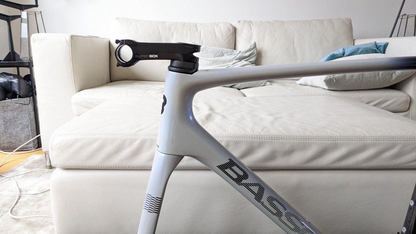

Oberes Lager gegen ein Deda DCR Lager/Steuersatz tauschen. Der Deda Kompressionsring muss 2mm gekürzt werden / flacher gemacht werden. Dann passt die Deda Stersatz Abdeckung einwandfrei und man kann den Deda Superbox Vorbau oder das Deda Alanera Cockpit fahren. Eine ähnliche Lösung sollte mit entspechenden FSA ACR Komponenten auch umsetzbar sein.
@seb designalized
das sieht mit dem Alanera ja mal sehr geil aus. Bin mal gespannt auf deinen kompletten Aufbau! Der Diamante in weiß ist schon schon sehr edel.
Der Superbox Vorbau ist jetzt auch nicht so toll. Da könnte man auch gleich den Basso Vorbau nehmen.
Wird auch nicht der Leichteste sein.
Das Alanera Cockpit wird es leider nicht. Die Lenkerform taugt mir nicht. Der Superbox ist drauf. 170g mit Titanschrauben. Zusammen mit dem Lenker ist die Kombi auch nur 15g schwerer als das Alanera Cockpit. Schaut man sich mal das gesamte Paket an ab oberem Steuerlager, Kompressionsring, Kappe, Spacer und Cockpit nimmt sich alles was ich probiert hab nicht viel (+-25g bei Levita, Alanera, Superbox).
