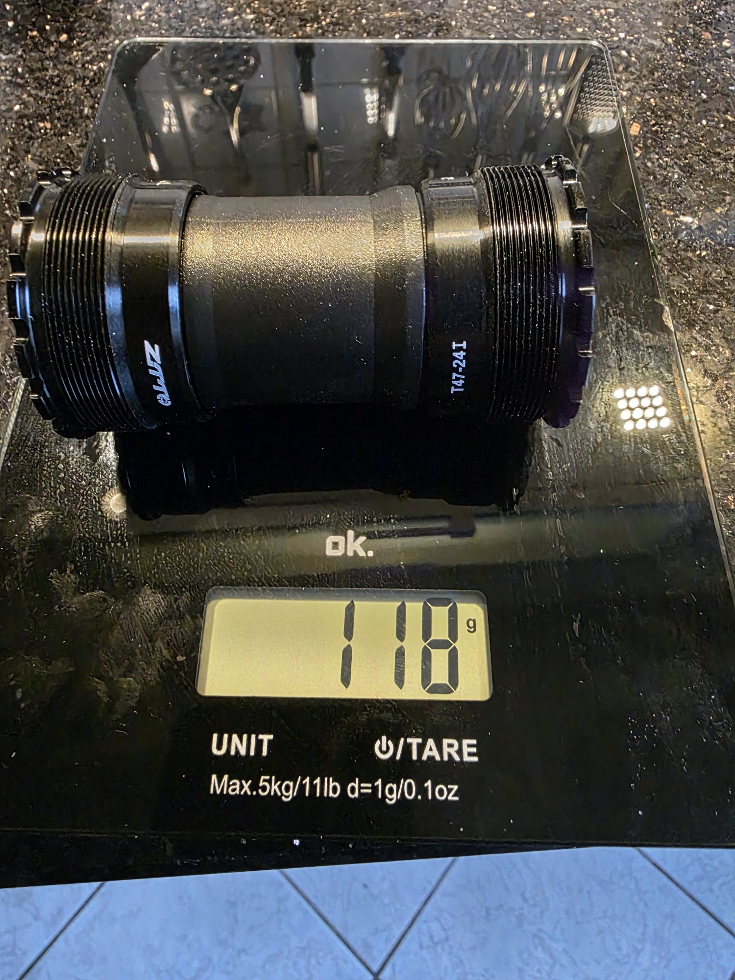

Wo findet man denn ein T47-Innenlager für 24mm Wellen mit nur 90g?

T47 Mea Culpa hast du recht habe mal ein Lager was hier rumlag gewogen kommt auf 118gr werde es dann korrigieren

Innenlager (T47)1184086real gewogen
