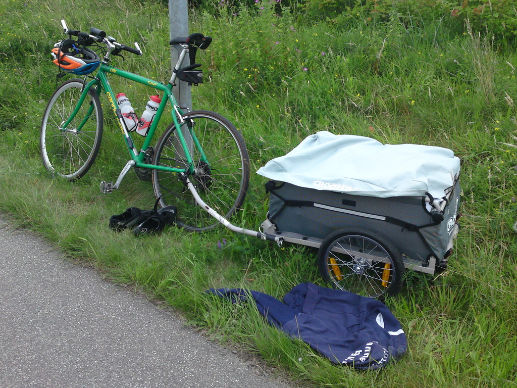

Hier ein Foto
Wie gesagt, ich kenne mich in diesem Bereich nicht so gut aus. Ich möchte aber halt schon noch bei 35 - 40 KM/H treten können und nicht so ein Fusch den der Fahrrad-Händler gebaut hat. Bei 30 KM/H rotiere ich mit 300U/sek. auf dem höchsten Gang.

Ah, ein Trecking-Rad. Das macht die Beratung leichter! ;)
35-40kmh.... nicht schlecht.
Aber da kannst du dir doch eine Kassette mit kleinerer Abstufung holen. 34 Zähne hinten ist doch zu viel, findest du nicht?

Im Grunde genommen wäre eine Rennradschaltung bzw. Übersetzung für dich sinnvoller. Aber das wäre insgesamt wohl zu teuer. Was für eine Kurbel hast du denn bzw. was für Kettenblätter sind montiert?
Bei MTB-Kassetten sind wohl inzwischen 11-28 das kleinste was es gibt. Da würde ich dir zur Not zu raten.
