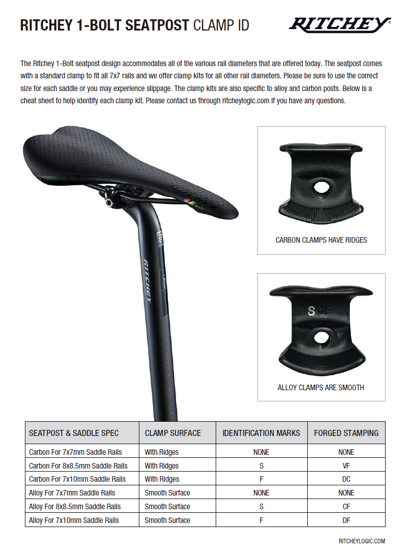

Weiß jemand von euch, ob es für die Spire Sattelstütze Adapter gibt, sodass man auch 7x9mm Sättel fahren kann? Nimmt nur runde Sattelstreben auf.
https://www.bike-discount.de/de/radon-spire-carbon-sattelstuetze-350mm-oval-ohne-setback
Sieht sehr nach der üblichen Ritchey 1 Bolt Klemme aus. Im Zweifel einfach die nehmen. (Ging bei meinem Vaillant Gen 1, soweit ich mich erinnere auch so. Und aktuell an einem Wilier. Die nutzen viele Hersteller - oft ohne explizite Nennung.)
https://www.bike-discount.de/de/ritchey-wcs-carbon-1-bolt-nachruestkit-fuer-sattelstuetzen

  • 7x7 mm
  • 8x8,5 mm
  • 7x9,6 mm
Für 7x9mm dann die letzte Variante nehmen? Ist genau die Klemmung. Hatte sie heute schon zerlegt in der Hand. 7x9,6mm gibt's allerdings gerade bei BD nicht. Muss ich woanders schauen.
Ist überall ausverkauft oder?
Das sind die Optionen. (7,9=10) - für 7x9 nimmt man die 7x10 Varianten. Gibt es grds. bei div. Onlinehändlern (bike24, r2bike usw.)

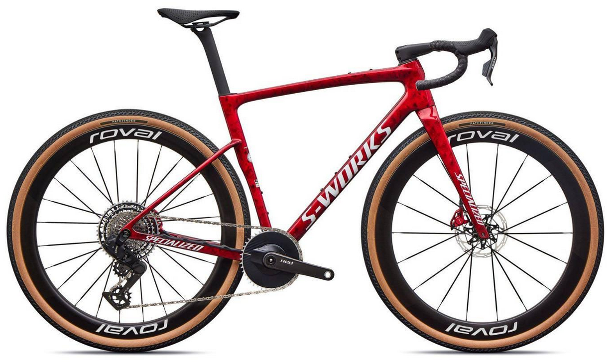

Das Specialized Crux bekommt auch ein Update. Integrierte Leitungen, keine runde Sattelstütze mehr, vermutlich breitere Reifen (hab irgendwo was von 55mm gelesen), Cockpit scheint auch neu zu sein, auf den ersten Blick keine Möglichkeit mehr für einen Umwerfer. Ich bin gespannt, ob an der Geo etwas geändert wurde.
Gar nicht mal so hübsch in dieser Lackierung. Sieht aus wie das Tarmac fürs Gelände, was mich im Grunde auch nicht wundert. Es lebe die Vollintegration + ein minimales Mehr an Aero 😉. Was sind das fuer rote Bremssättel? Oder reflektieren die Red-Bremsen das Ferrari-Rot? Der Preis wird sicher auch so heiß sein wie das Bild es schon andeutet. Also jetzt schon wappnen und das alte Bike im Sale ergattern! :D
Das sind Red Bremssättel in Rot. Auch das Schaltwerk ist komplett in schwarz gehalten. Mal schauen, ob da noch ein Update kommt von SRAM oder das etwas Eigenständiges für Specialized bleibt.
Das war im WW-Thread Teil wilder Diskussionen, ob das Bild grds nur ein (KI-)Fake sei - Bremssättel und Schaltwerk wurden z.T. als Indiz dafür gesehen. Fände es nice, wenn das Schaltwerk irgendwann tatsächlich reg. in komplett schwarz erhältlich wäre...
https://weightweenies.starbike.com/forum/viewtopic.php?t=179307&start=330
Das ist ja kein Foto sondern ein Rendering. Ich vermute stark, dass da nur jemand einen Fehler bei der Bildbearbeitung gemacht hat und die Teile einfach die falsche Füllfarbe bekommen haben.
Ob Rendering oder wat auch immer - es ist ja ziemlich offensichtlich, dass das Bike auf dem Bildschirm entstanden ist; auch wenn es vmtl. schon zu ca. 98 Prozent die Richtung ist, wie es aussehen wird. 😉
Sieht gut aus. Das Rahmen-Design bei der Sattelstütze ist mal was Neues. Insgesamt aber weiteaus stimmiger als der Vorgänger. Das abgebildete Rad wäre genau meine Rahmengrösse. Bin gespannt auf Geodaten.
Und vor allem nicht dieser komische überstehende Vorbau im Klemmbereich. Ich denke bei der Geo wird es keine großen Überraschungen geben.
Mir gefällts auch besser als der Vorgänger, den ich wirklich unschön finde. Nur der Abschluss des Sitzrohrs ist irgendwie schräg 😉
mal schauen ob man das Rad immer noch mit Aero Buslenkern kaufen darf…
