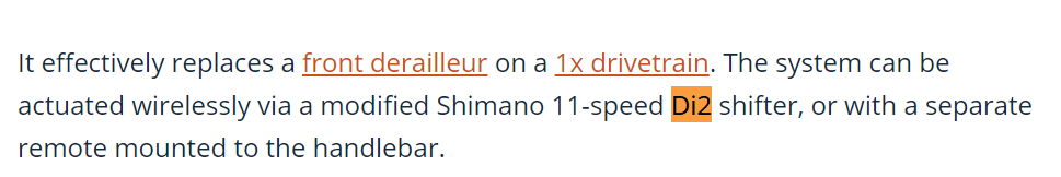

M.E. geht es weder bei Shimano noch bei SRAM. Es gibt einige Ausnahmen, wo Classified mit OEM´s (Ridley, Rose) ein komplettes Modell anbietet. Ich fahre die Classified mit GRX und hatte vor rd. einem Jahr angefragt. Da wurde mir gesagt, dass es nur mit dem Classified-Shifter geht (wegen Softwareupdates, etc.).
Bei Bikeradar steht folgendes:
Das war die offizielle Antwort von Classified:
Hi Thorsten,
OEM-Kunden wie Rose und Ridley verwenden den Schalthebel, um die Powershift-Nabe zu betätigen. Bei Laufradsätzen, die an Händler abgegeben werden, ist dies nicht möglich. Es gibt zu viele verschiedene Arten von Schalthebeln und Protokollen, und wir möchten auch mit mechanischen Gruppen kompatibel sein. Das heißt, wir arbeiten immer mit einem kleinen Knopf, wie einem Shimano-Sprintknopf, um die Schaltung zu betätigen. Der linke Schalthebel kann dann neu konfiguriert werden, um eine andere Funktionalität zu haben.
Wir glauben, dass die Vorteile des Systems und seiner Leistung die Integrationskompromisse deutlich überwiegen
Hoffe das beantwortet deine Frage,
mit freundlichen Grüßen,
Classified Cycling
