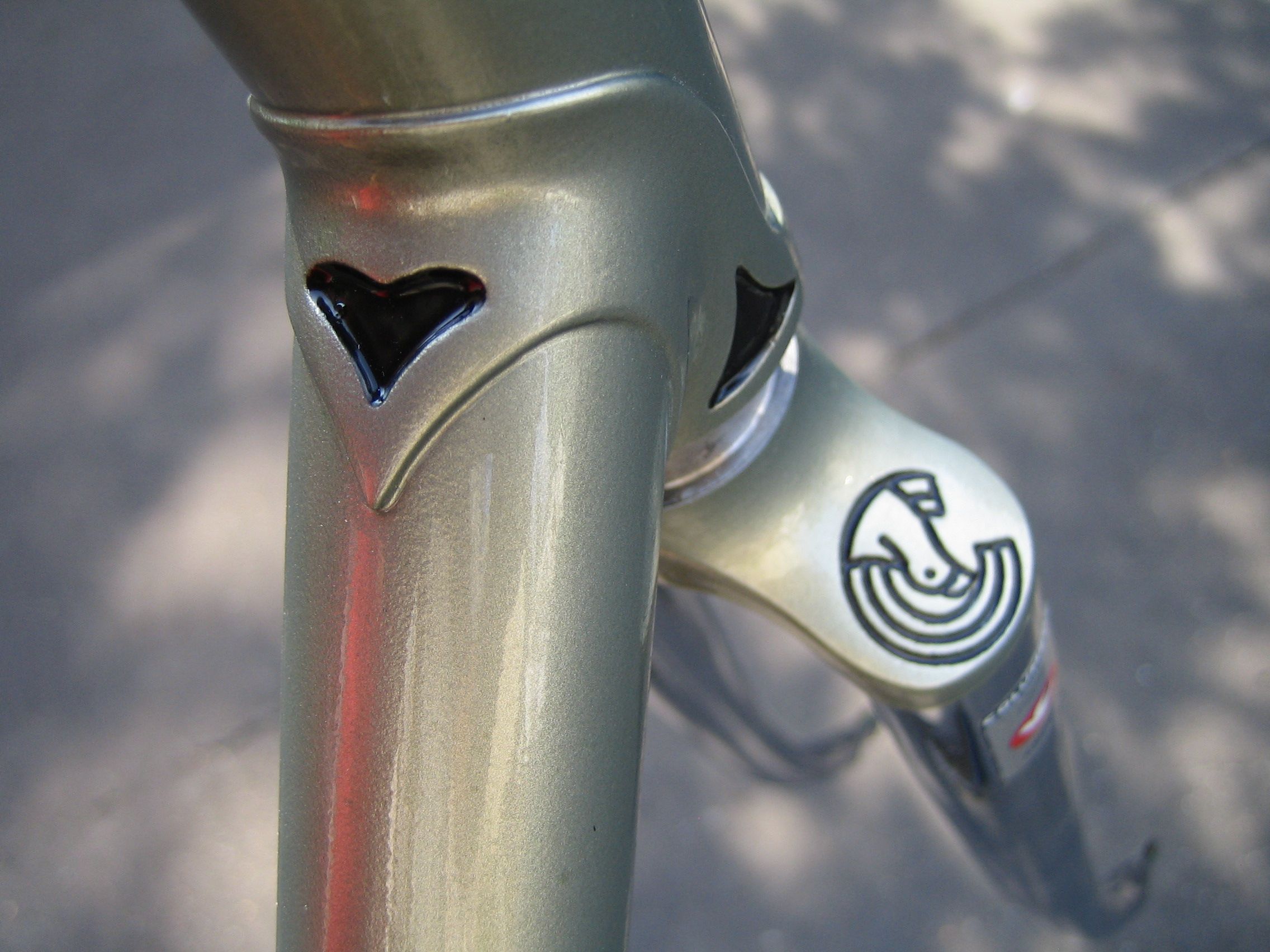

Wow! Traumhafter Lack am Simoncini. Das ist auf Chrom oder Chromeffekt? Das Aquamarina muss/möchte ich noch mal bei Licht und von der Ferne am ganzen Rahmen sehen. Sieht sehr sauber verarbeitet aus, aber bisher ergibt sich bei mir da noch nicht der Sabberreflex.

Ja, über Azzurro California hab ich wochenlang gesabbert und dann spontan nach dem Urlaub die speichelfestere aber außergewöhnliche Variante gewählt. War einfach zu gespannt, wie dieser Effektlack, den ich zufälligerweise am Comer-See an einem Schweizer Masirati (war das vielleicht @faliero? ;) ) sah, an einem Stahlrahmen ausschaut. So ungewöhnlicherer Lack passt ja theoretisch auch gut zu Concorde-Rahmen dieser Zeit.
Und ja, ich bin zufrieden, muss aber wohl irgendwann noch ein California-Projekt lackieren. Hab Gefallen dran gefunden, wenn es auch sehr zeitaufwändig ist.
Ganzkörperbild kommt...

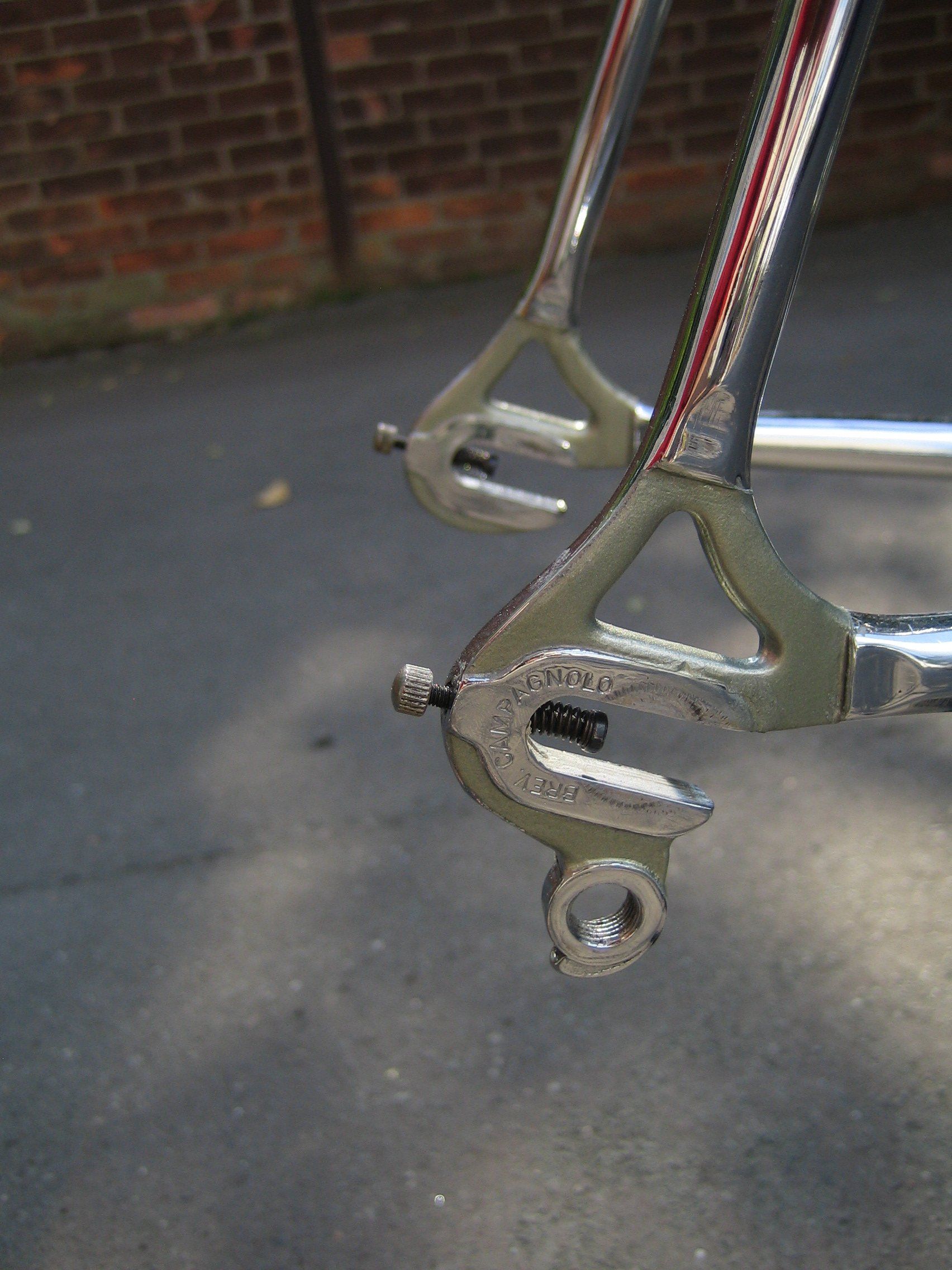

2.
Das Simoncini ist nicht verchromt, sondern nur verkupfert und dann klarlackiert. Unter der Klarlackschicht befindet sich, vor allem in Muffenumgebung, eine durchaus reizvolle Patina.
Kupfer schützt aber nicht ausreichend vor durchbrechender Korrosion. Ursprünglich wollte ich das Simoncini vor sich hinpatinieren lassen. So mit Grünspan in den Muffen. :cool: Dann kamen Rostpunkte durch...:oops: ...also poliert so gut es gerade ging, ohne das weiche Kupfer wegzupolieren und dann Klarlack.

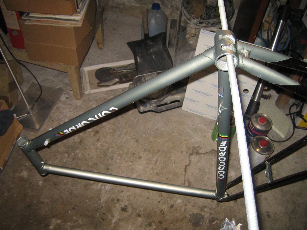

Ja, der Cromor Gabelkopf muss sich verstecken.
Aber im Ernst. Die Massenrahmen sind oft sauberer gemacht als die verwackelten Lötungen mit Feilspuren mancher Meisterstücke.
Da kannst du mehr als zufrieden sein.
Sehr schöne Arbeit und Farbe.
Das Lackieren werde ich demnächst auch mal selbst versuchen. Welche Lackmarke/System hast du da verwendet?
War aus dem Netz bestellt mit Hausmacher-Label des Lieferanten. Sind die üblichen Lacke, die für den Hobbybereich von jedem Lackladen als Standard angeboten werden. Glaube, es handelte sich um einfach zu verarbeitenden Acryl-Lack...
Bei Bedarf schau ich in der Garage was es für Lack war...
Wesentlich für ein gutes Ergebnis ist aber vor allem "ein gutes Händchen" damit nix verläuft. Da ich früher mal einen alten Käfer, einen Rahmen und Möbel semiprofessionell selber lackiert habe fiel es mir leicht, alles ziemlich perfekt hinzubekommen. In die Ansatzkanten an den abgeklebten Stellen habe ich händisch noch etwas Farblack gewischt. Der Übergang zu verchromten Bereichen wird dadurch weicher und eleganter. Kein bisschen Grundierung mehr zu sehen. Eine - oft zittrig über Chrom+Lackkante ausgeführte - Linierung dieser Übergänge, wie an alten Originallackierungen häufig zu sehen, konnte entfallen.

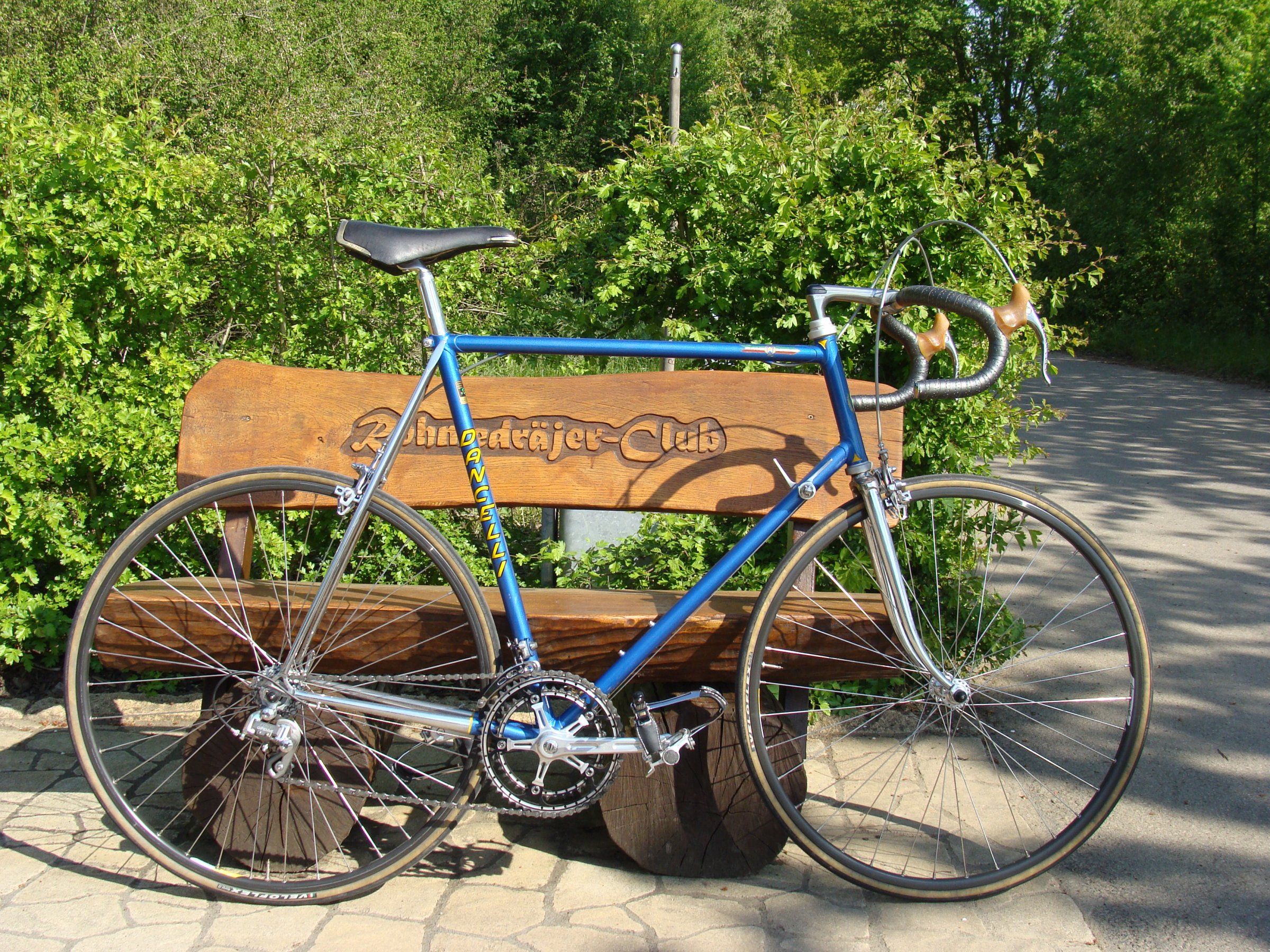

So hier die gefundenen Beweise: ;)
Muss zurückrudern, keine weitere Macken zu finden, Lackzustand perfekt, abschwitzen ist hier nur wegen der Vegan-Variante nötig:
Der Farbton ist schon sehr überwältigend....:cool:
Der Dancelli-Rahmen ist auch ein super schicker Rahmen in diesem california Dreamin' Monza im offensichlich mackenminimierten Zustand. Gibts die Aufkleber von Dancelli eigentlich bei einem Repro-Anbieter? Mir sind aus meinem Gedächtnis noch keine zufällig über den Weg gelaufen...

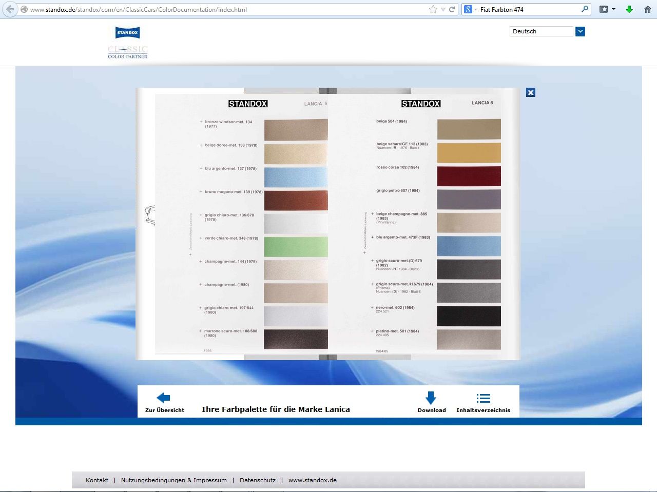

Standox (ex Herberts Lacke) hatte seinerzeit reproduzierte Seiten ihrer alten Farbmusterbücher online (im Moment gelingt es mir nicht, dort wieder hinzukommen); es dürfte sich wohl um den Farbton "474 azzuro-met./GN (1981) Pininfarina" (Seitenzahl der reproduzierten Original-Seite: "FIAT 31") handeln.
Lancia hatte früher mit 'blu argento metallic' auch einen sehr schönen Farbton im Programm, wobei der allerdings 1978 noch ganz anders aussah als 1983:

Ich hatte dazu mal einige Farben aus dem Standox-Farbtafeln rausgesucht. Irgendwann wird man aber wahnsinnig…
Den Fiat-Farbton 474 gab/gibt es aber nicht mehr.
Bei Standox kann man Farbtöne nach Farbmusterbüchern zu einzelnen Automarken raussuchen:
http://www.standox.com/de/de_DE/mar...our-partner/classic-colour-documentation.html
Etwas kompliziert ist es die Webseite mit den Farbformeln zu finden.
http://standowin.standox.com/de/AdvancedSearch.mvc
Beim Vogel habe ich mich für 287A (links unten in der obigen Farbtafel) entschieden und freu mich immer wieder über die Farbe;-)
