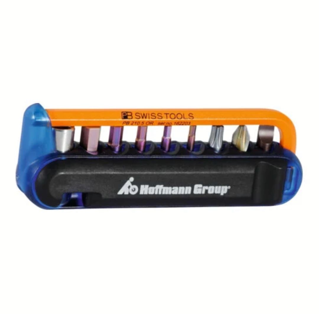

Oder das hier mit allen nötigen Bits, die an den Inbus drankommen. Nutze ich, klein, super Qualität, Reifenheber sind auch dran, 98 Gramm. Mini-Kettennieter nehme ich zusätzlich nur für größere Touren/Urlaub mit. Für 20 € auf der Seite leider gerade nicht verfügbar:
https://www.contorion.de/p/pb-swiss-tools-schraubendreher-satz-im-kunststoffhalter-9-teilig-90427101
